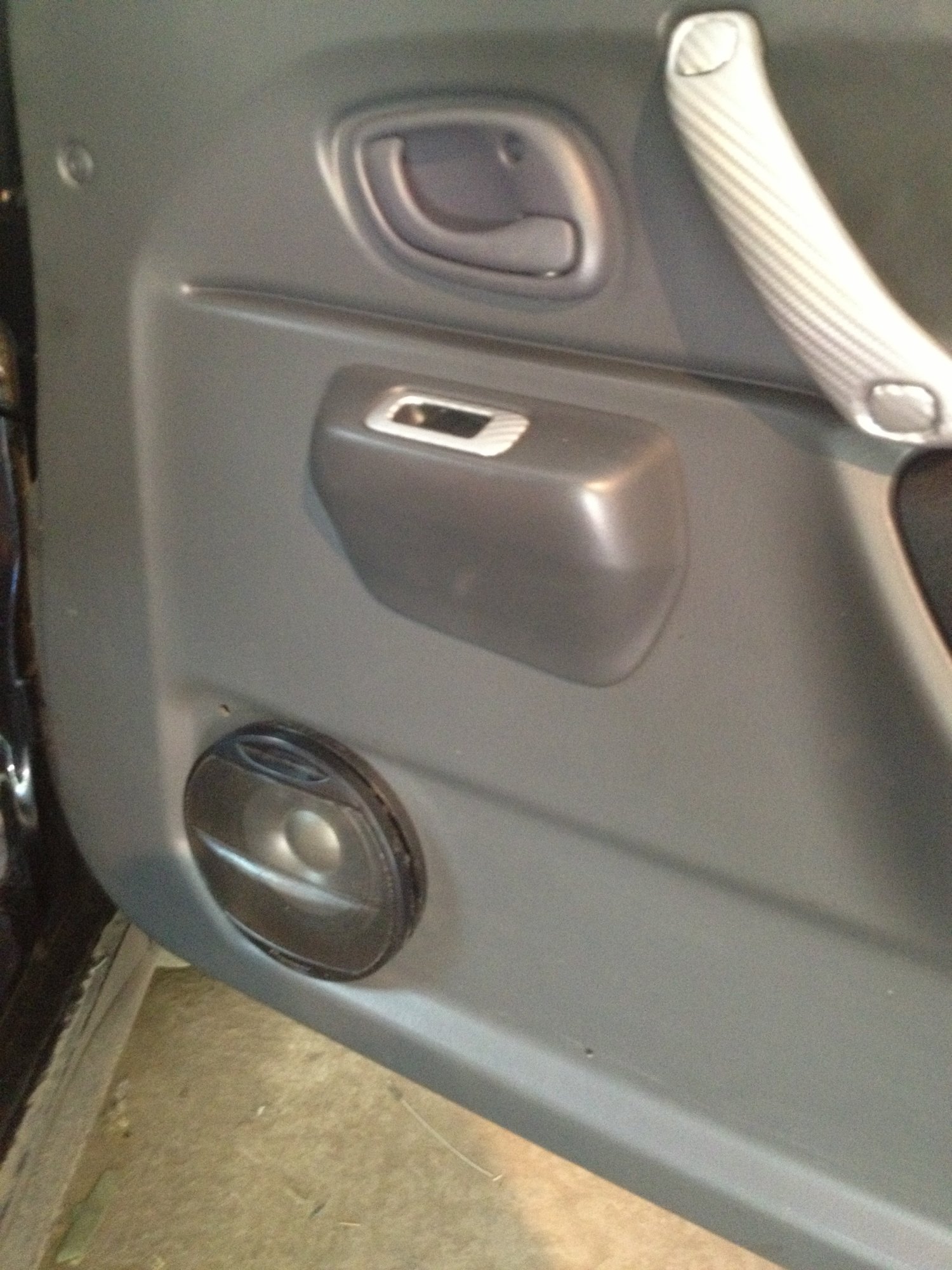

а вот похоже на штатное отверстие в двери, туда, что за размер может войти? и в каком месте пластик придется резать?
надо туда попробовать 13 см свои впихнуть )

Это место как раз и бралось, только лобзиком увеличивалось, 13ые туда не пробовал! Пластик резать придётся примерно в том же месте, где и у меня!

я просто переживаю, за вот эту полочку под журналы в обшивки. Портить ее не хотелось бы)
Скорее всего должно подойти, так как я понимаю, что вы туда на 16 ставили, по этом и пришлось избавляться от нее)

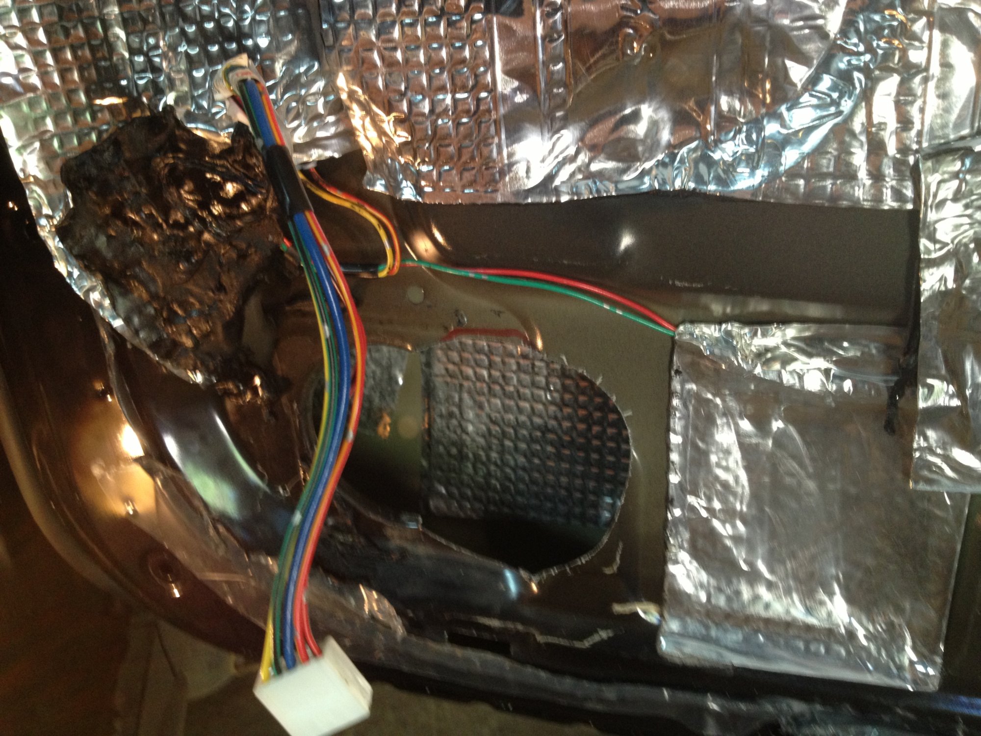

Да, ставил 16ые. Полочку вроде как и меньший диаметр задевает! Но её можно аккуратно вырезать лобзиком (под контур окружности динамика) и вернуть на место! Но всё таки если уж решились резать пластик, то тогда имеет смысл ставить 16ые (очень желательно с пищалками так называемую двухкомпонентку)! Басса у них будет побольше всё таки (и за счёт пищалок звук поднимется на нужный уровень)! Но по возможности заклеиваем все тех. отверстия! Что бы получилась как бы закрытая коробочка! Но в любом случае ставим проставочное кольцо из фанеры, что бы не было дребезжания в резонансе (ну и не только для этого)
И я не избавлялся от неё! Я вернул потом на место (правда тоже обтянул https://suzuki-club.ru/threads/20721/page-19 сообщение 563, но можно и так оставить, у меня к сожалению нет фото, но на другом авто так и сделали!)

а как сделать так, что бы совпасть бы где лобзиком дырку сделать? как нибудь сантиметром на металле, а потом на пластик. что бы ровно получилось ?)

Zarudnew В приципе, можно сантиметром пару крайних точек дать. И сначала вырезать круг чуть меньше. А потом уже приложить круг, который идёт с динамики (бывает либо внутри, либо нарисован на коробке) если нарисован на коробке вырезать и приложить. Если нет, то тогда взять размеры, которые указаны на коробке и с помощью циркуля вырезать из любого картона! Когда будет небольшое отверстие, расположить вырезанный круг на пластике (поставив или приложив пластик обратно на дверь) так, что бы его расположение было оптимальным.
Так же отверстие может быть чуть меньше колец. Одно кольцо крепится к железной двери, а второе поверх пластика. Главное, что бы в отверстие магнит заходил!
Я вот если честно не помню, какой промежуток между дверью и пластиком. Просто если не большой- то придётся круг в пластике заподлицо с окружностью кольца вырезать! Но торец в любом случае потом обтянется чем то, или проклеится полоской ворсового ковра ( :) я просто постоянно забываю как он называется, а-а-а вспомнил карпет)
В принципе можно к самой двери не кольцо закрепить, а неровный кусок фанеры(опять же если позволяет расстояние между самой дверью и пластиком обшивки).
P.S
Когда снимается обшивка двери, на самой двери остаётся след границ пластика, так что прикинуть точки не составит труда!

да, сегодня примерял. 13 встает хорошо, но мешает стекло )
Думаю, динамики 13 см алпайн облегченные из пластика, прям за обшику двери прицепить.а эти места по журналы обратно и не ставить) они только пыль собирают)

За обшивку двери не советую, разболтаются! Но это всего лишь совет!
Там ещё один нюанс есть- пластиковая карта двери с перепадами!

да я видел. ясно тогда надо кружок из фанеры
Ну тогда по типу как в стандартное место, тот же круг сниму, туда прикручу. Только с дыркой в обшивки придется попотеть )

Вырезано в принципе аккуратно!
Не много поездите! Замените на 16ые и звук будет ещё лучше и бассы появятся!
Молодцом!
