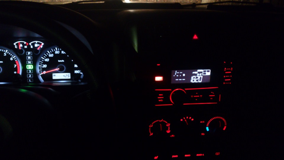

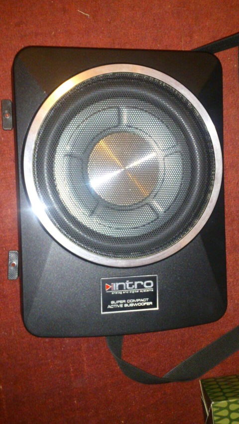

Поставил магнитолу, динамики и саб. Магнитола JVC с блютусом, но без цветного экрана-не увидел смысл переплачивать, от экрана в авто нужна максимум навигация, без пробок она не имеет смысл, а вкорячивать голову с Mirrorlink чтобы отображать в ухудшенном виде, то что показывает смартфон, стоящий на подставке 10 сантиметрами выше и платить за это тридцатку показалось странно. Динамики по классике: 10 вперед, 13 назад (знаю о перевернутой сцене итп, но звук переведен чуть вперед, а малоиспользуемые мощности задних динамиков зарезервированы под пьяне вечера на рыбалках), поставил коаксиалы от нежелания возиться с пищалками. Саб 10 дюймов интро. Встал под водительским сиденьем, иногда выполняет роль массажера пятой точки. Для размеров джимни вполне достаточен. Хотел делать шумку, но уровень шума меня устраивает, а скрипеть ничего не начало-потому пока откладываю на потом, хоть тут съэкономлю. Фото установленной головы с настроенной подсветкой прилагаю-сорри за качество, фотографировал на саперную лопатку

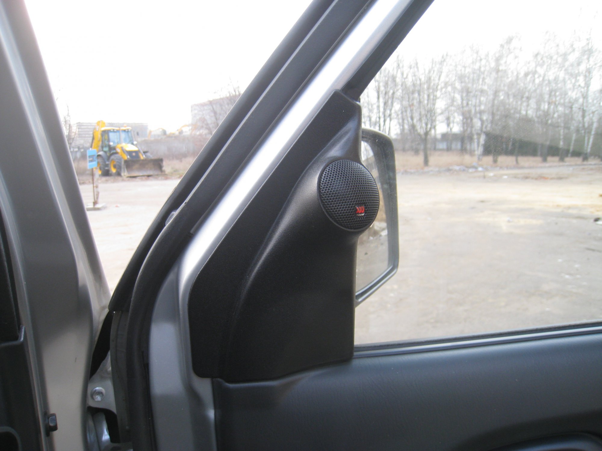

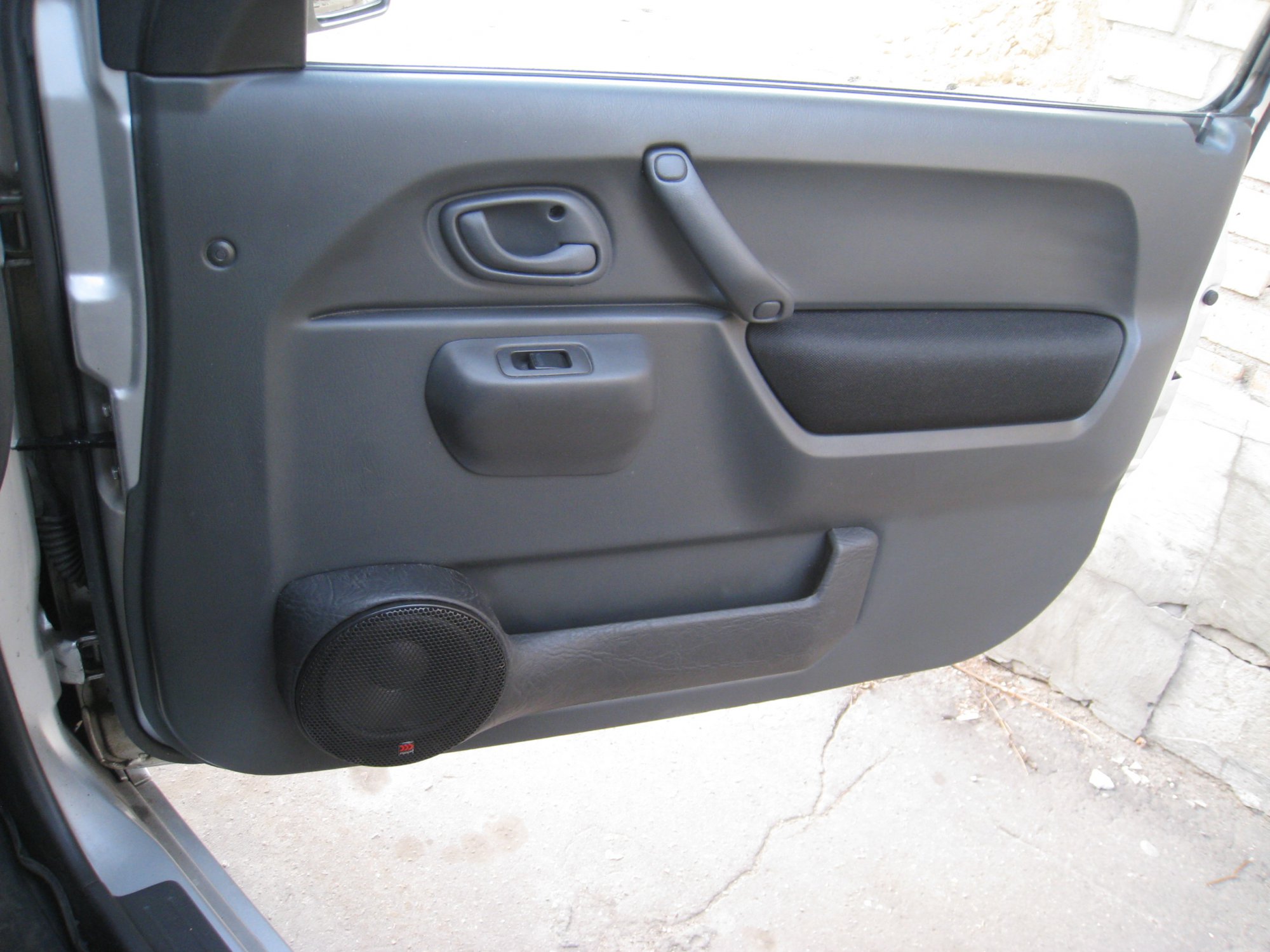

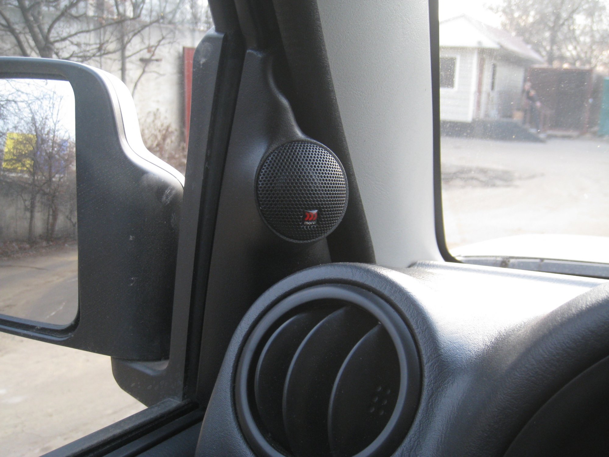

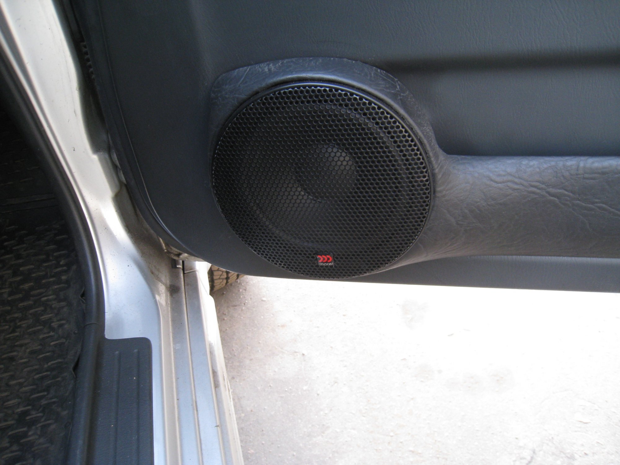

Поделюсь здесь своими достижениями в области улучшения звука в Джимни. Как уже не раз писалось, желание это вполне логичное. Чтобы потом не было жаль потраченного времени и усилий, двинулся по самому кропотливому пути. К сожалению, сам не имею ни времени, ни навыка, ни места для того, чтобы творить самостоятельно. Мои хотелки выполнила, как я не раз готов повторить в силу любви и уважения, студия DigitalCar.
Узнав мнения авторитетных специалистов здесь на форуме, а потом, подтвердив их в реале, я отказался от установки чего-либо в штатные места задних колонок. Штатные передние динамики остались на своих местах и просто никуда не подключались. Новый звук был построен на базе компонентных 16см MorelTempo 6 и Саба PioneerTS-WX120A.
Компактный саб разместился под водительским сидением, его управление было выведено на коврик между передними сидениями и закреплено там с помощью тканевой липучки. Сигнал от головного устройства он получает по линейному выходу.
А вот с компонентной акустикой, как уже известно, было не легко. Твиттеры этого мореловского комплекта нельзя назвать маленькими (28 мм), что, конечно, компенсируется их музыкальностью. Зная о сложностях выбора места для монтажа, я думал, купить что-то маленькое, но выбор сразу не одобрили. Вместе с тем, я с самого начала не хотел ставить твиттеры на стойки лобового стекла. Это такое место, где они всегда мозолят глаза, место, предполагающее самую выпуклую лепку, а чтобы как-то скрыть эти инородные тела потребовалось бы перекрасить либо сами твиттеры, что дико, либо накладки боковых стоек лобового стекла, что перестало бы сочетаться с цветом обивки потолка. Именно поэтому я упорствовал с размещением твиттеров на внутренних заглушках наружных зеркал, что мне и сделали. Лепка получилась знатная: большая часть этих заглушек-треугольничков загорожена торпедой, а сами твиттеры не маленькие. Не мудрствуя лукаво пищалки были приблизительно направлены на зеркало заднего вида.
Двери также подверглись аудиоподготовке по рецепту студии, колонки были установлены на фанерные проставки, прикреплённые к каркасу двери. Нельзя сказать, что Мореловские мидбасы прямо такие огромные, но Джимни особенный. Из-за прямого стекла и небольшой толщины двери, места для установки крайне мало. Подиум для колонок был объединён с карманом двери и после обтянут кожей, его наибольшая толщина, если мерить от плоскости обивки дверей составила 5,5 см.
Конечно, это не мало, а может даже и весьма много, но поездив с этими подиумами, я счёл это приемлемым. Поскольку ноги водителя всегда вытянуты, что почти всегда делает и пассажир (если он есть), могу сказать, что эта вынужденная толщина не мешает и одновременно полагаю, что даже меньшие по высоте подиумы, которые обычно требуются для установки 13 см колонок в штатные места, мешали бы сильнее.
Всё выстроенное, вкупе с выбранным функционалом ( https://suzuki-club.ru/threads/28468/page-18 ) играет очень даже мило. Свободно различаются высокие частоты, что для штатной установки было самой острой проблемой, приятно отыгрывает саб, покрывая лёгкой вибрацией салон и тельце водителя, солидно отзываются миды. И было бы это совсем изумительно, кабы была эта какая-то городская пузотёрка. Установка колонок в дверях и саба под сидением для Джимни безнравственна, он должен месить грязь, бороздить реки и лужи, а этот музыкальный тюнинг только вредит его настоящему предназначению.

Шикарно "треугольники" под пищалки сделали. Мне такие же что-то захотелось )))
И чохо-то все про этот пионер постоянно вспоминают? А вы где в нерезиновой обитаете, если не секрет? Хотелось бы этот саб послушать, если можно. ))) А то мне, что-то тут как-то, захотелось сабик, всё ещё сомневаюсь, но тем не менее, лучше своим ухом всё услышать )
