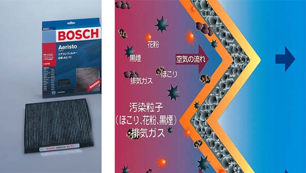

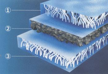

Re: Фильтр салона-2. Очумелые ручки :)
еще один угольный японец
BOSCH AERISTO AC-T1
увы у нас не продают ,
встретил у японцев на аукционе , 30$ (без доставки)
