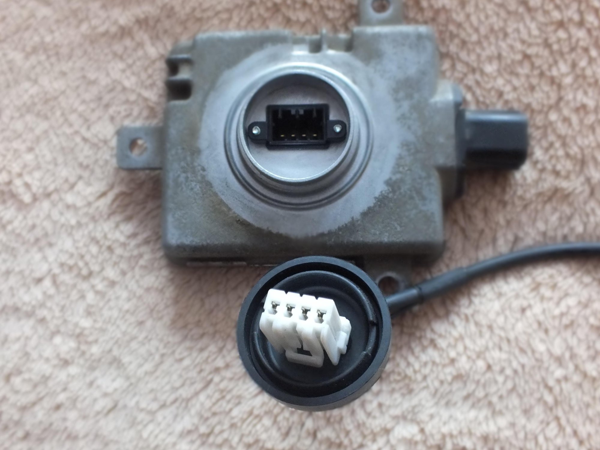

Посмотрел этот переходник в интернете, не мой вариант по ходу. Вот фото разъёма моего блока и разъёма лампы.

Другой конец посмотрите - там такая шняга нужна )
А чего так упорно не хотите черз шайбу-переходник поставить родные лампы? Дешевле, проще, правильнее.. Зачем идти сложным путем?
Может просто я не понял, на H7 цоколь DEPOской фары можно поставить кольцо (шайбу)-переходник, и лампы D2S туда встанут без проблем? Крепление лампы переделывать, переставлять со штатной фары тоже не надо?
На штатную лампу D2S одевается это колечко - и тогда этот бутерброд устанавливается в галогеновую линзу, предназначенную для H7
Блин что только не придумают.....))))))
D-r NO спасибо огромное за то что помогли разобраться.....попробую найти эти переходники в нашем городе.
Оставить штатный ксенон это самый бюджетный вариант......с этим нельзя не согласиться. Про герметизацию блока тож монял.
