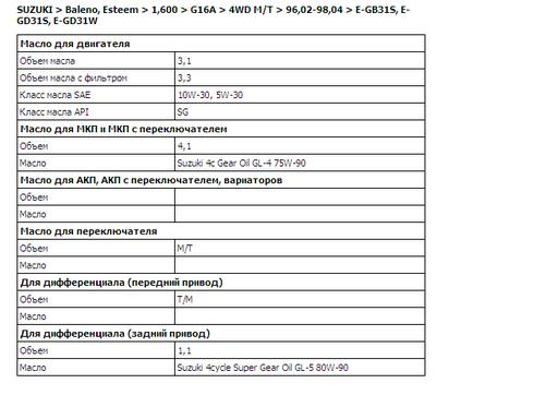

Конечно на зиму. Зимой никак не будет восприниматься, w30 или w40 залито. Это вязкость по шкале +. Летом да, на походивший движок вязкость лучше поболе, но это индивидуально, у всех движки ходят по разному... лей как и хочет сузука моторс 5-10W30 и не думай ничего. будет все, как япы и придумали.
а по хорошему, лей что они требуют, SUZUKI ECSTAR SL/CF 5W30 , и будет тебе счастье...

Поискал в инете инфу по этим маслам, но так и не понял что это - полусинтетика что ли?
В приаттаченной табличке указан тип двигателя G16A, в то время как на Балено - G16B. Ашка ставилась в частности на старые Витары, это 8 клапанный движок. 30-я или 40-я вязкость зимой будет по другому ощущаться - масло не будет так греться. В За Рулём как раз писали что на зиму в сравнении с летом вязкость на 10-ку стоит снижать.
"Subaru Motor Oil SM 5w30 Suzuki ECSTAR SL/CF 5w30 Suzuki ECSTAR ​SL/CF 5w30 - всесезонное полусинтетическое моторное масло созданное ​специально для оппозитных двигателей автомобилей SUZUKI как с ​турбинами, так и без." - :)
Оппозитные двигателя Сузуки! Яндекс рулит однако.

Suzuki ECSTAR ​SL/CF 5w30 - это гидрокренинговое масло, проще говоря, минералка весьма хитрой очистки, но никак не полусинтетика. Просто японцы люди педантичные, и если минералка - то так и пишут, в отличие от янкесов и прочих... По свойствам отличий от синтетики - на гани остаточных следов, ну и потом, как сказал "аэрофлот" из риги, не умнее же мы (да и все сервисмены скопом) японских инженеров, которые и сочиняют, на чем и как будем авто эксплуатироваться. Так что господа, может не стоит копья ломать и спорить до хрипоты, что лучше/хуже, а просто следовать инструкции производителя? Или хотя бы в первом приближении к этим требованиям/рекомендациям. Понятно, что русский мастеровой способен и лунный модуль в чулане изладить, если польстить его самолюбию и оснастить достаточным кол-вом водки, да и базу техническую/интеллектуальную под это подведет. но все же не зря сервисы загружены ремонтами движков... Конечно, это мое сугубо индивидуальное мнение, но все же лучше пользовать то, что расчитывалось, а не то, что "по ощущениям" и "рекомендациям знающего дяди Вани/уважаемого журнала" лучше и наряднее...
