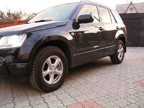

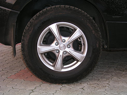

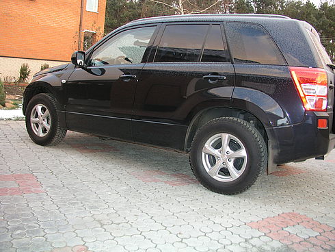

Отчетец об установке на НСГВ дисков СКАД Аэлита 16".
Заказывал через интернет-магазин специально с отверстиями под конусные гайки, чтобы использовать штатные, т.к. практически у всех моделей СКАДа есть варианты для тойот под плоские гайки.
В итоге выяснилось, что отверстия под конусные гайки идут с размером под ступицу 67,1 мм :(
Т.е. подразумевается использование кольца с 67,1 на 60,1мм
В виду наличия собственного положительного опыта использования литых дисков с кольцами на предыдущем авто в течении 5 лет, принято решение не отказываться от этих дисков в пользу Апогея по причине более приятного пятиспицевого дизайна дисков Аэлита.
Итак, диски и шины пришли уже в сборе и отбалансированными Браво! Ай, за что респект и уважуха продавцам :thumbsup:, что позволило дополнительно съэкономить на шиномонтаже.
Учитывая возможные проблемы с гайками, ставил колеса сам. В итоге, передние гайки завернулись на 7,5 оборотов при штатных 8,75, а задние - на 6,5 при штатных 7,75, т.е. примерно на один оборот меньше, учитывая окончательную подтяжку на опушенном колесе.
Через 300 км проверил - подтянул всего пару гаек из 20-ти.
Фотки прилагаю:
PS: Заглушка подошли штатные сузуковские.
