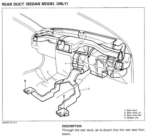

У меня универсал и есть воздуховоды для пассажиров!
Значит в мануале неточность, а эти воздуховоды - не причина недостаточного прогрева салона в мороз

и у меня в универсале есть эти воздуховоды.......
а про утепление салона думали?, ведь у нас не очень то сильная шумоизоляция:thumbsdown: , значит и утепление не ахти какое..........

Ответ: Салонный отопитель!Чешу репу.
а у меня нету... по крайней мере не видел...под сидением
Воздуховоды должны быть и в седане и в универсале, кроме хэтчбека.
Отодвинь передние сидение назад и спереди сунь руки под сидение, там должен быть холм с прямоугольным отверстием со стороны задка.
менял тросик ручника! так и не увидел воздуховоды задних пассажиров :(

Ещё один вариант, который имеет право на жизнь это проблема с водяной помпой, но с другой стороны если бы она не гоняла бы жижу то был бы перегрев. Думаю со следующей заменой ремня ГРМ ( через 25 тык) заменю и помпу.
Постараюсь фотку выложить
