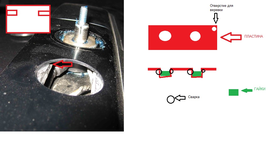

Вот пластина...завтра выложу фото верха.
Marvelo

ЗЫ экономный вплане повреждения разных деталей и перпендекулярности штыря..меня было важно,что бы он складывался вдоль крыши..а если антена под углом то там все пицально...
Из поврежденного ток отвертсие в пластиковой части рейлинга..Мож через час выйду сфотаю..

Короче идея такая.Делаем пластину котоаря войдет в буртики указанные красной стрелкой на фото выше..
Идея штука хорошая,но я вот уже не помню смог я сделать по буртикам или сделал ниже...собственно там ин е важно,я смотрел из прочности,помоему я делал в итоге не в буртики,ибо люминий толстый..Где то около 3-4мм.
Сделал пластину алюминивую,подобрал 2 гайки и приварил не очень толстый листовый люминь,дабы эти гайки держались и не крутились.
После дарыка для веревочки(дабы рейлинг закрутить и пластину надвинуть из недр рейлинга.
Собственно впихнул пластину,собрал рейлинг(привинтил пластик) одел и привинтил,веревочкой сдвинул пластину.
Дальше просто делаетеся верхняя площадка для антены и привинчивается...фото будут чуть позже..

не могу прикрепить фото, вообщем шишка маленькая к ней крепится сама антена болтом, вот она получается буквой Г стоит.
