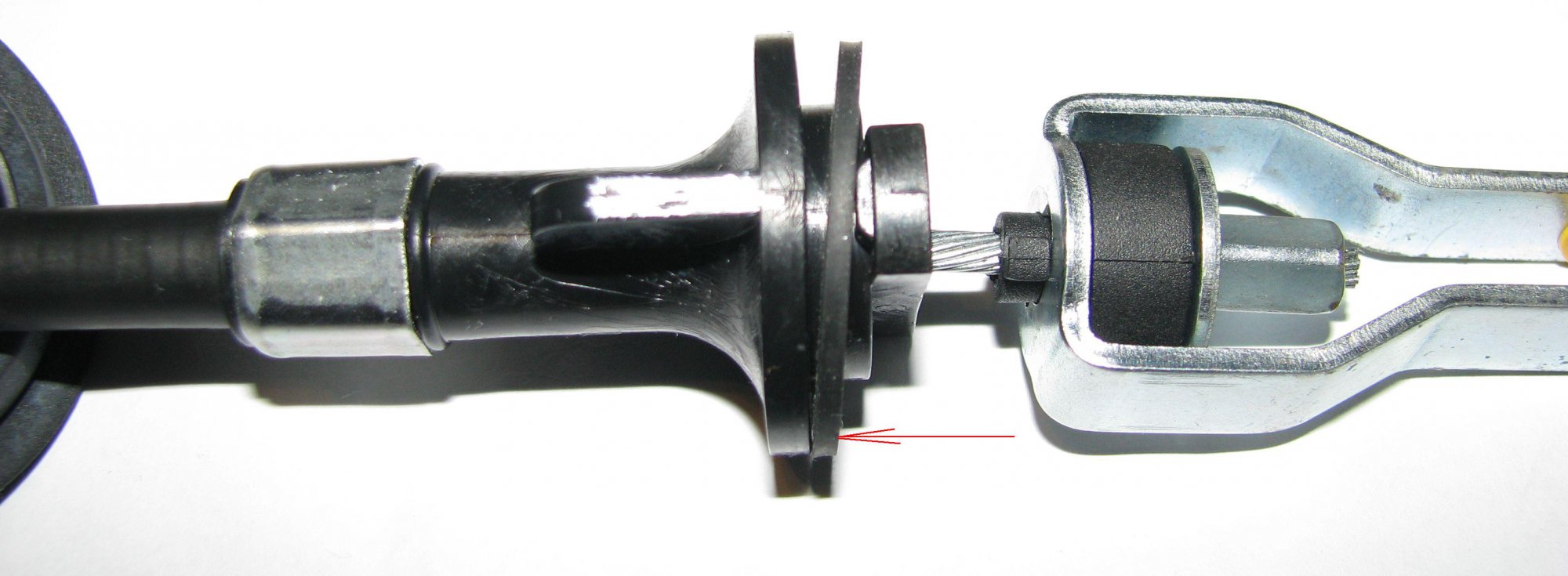

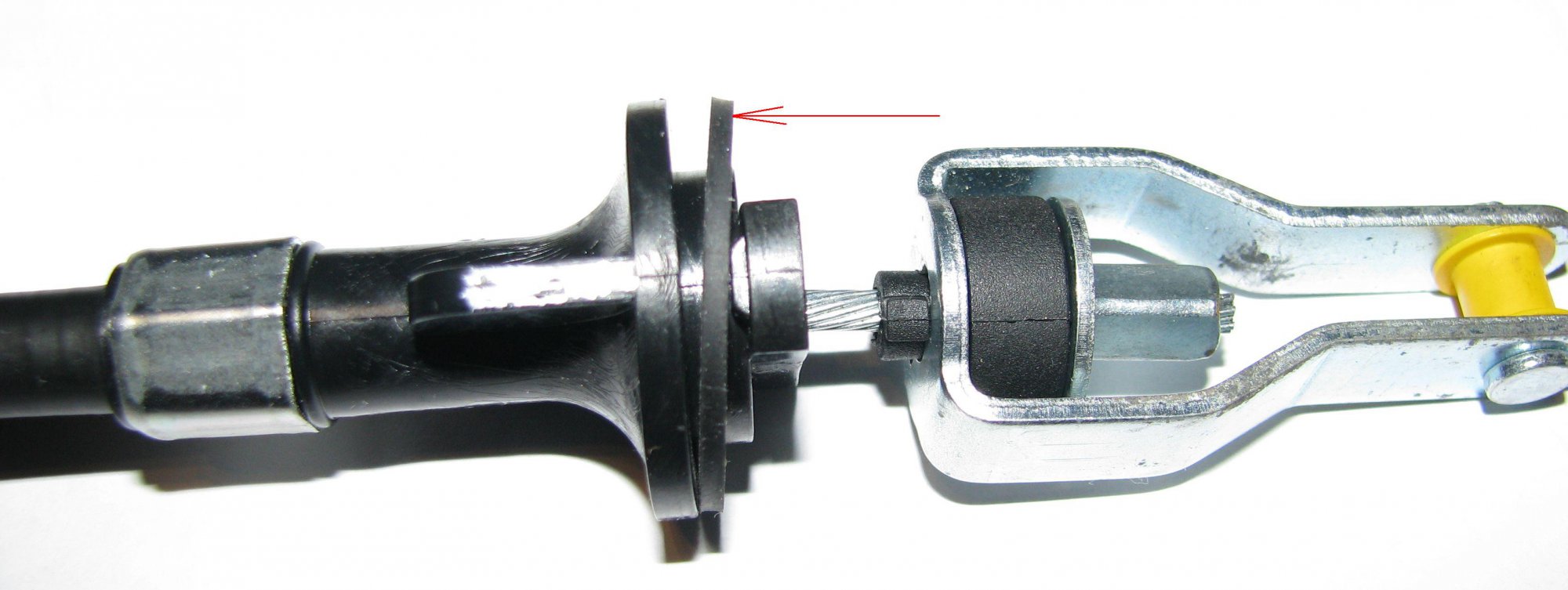

У 2wd и 4wd тросики разные. У 4wd на 1,5 см длиннее рубашка троса. От переднеприводного тоже встал, но заметил что сальник из моторного щита выскакивает, как не пихал. Только когда два рядом положил, увидел разницу.
По каталогу получается 23710-86G00 на RM413
23710-86G40 на RM415

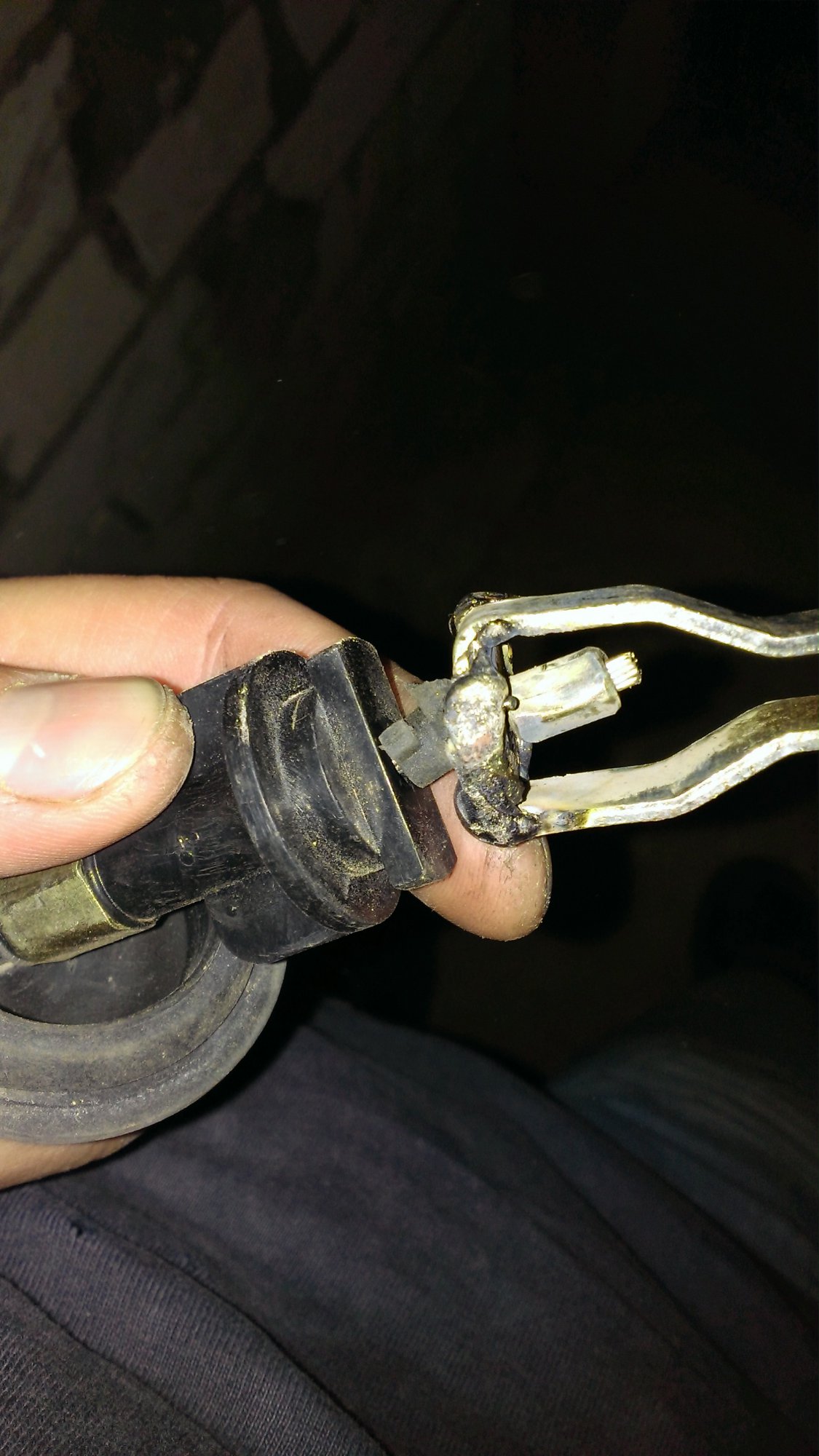

Произашла таже фигня, деталь хлипкая, итог ремонта-шайба, надфиль, сварочный полуавтомат, есчо одна шайба и того 40 минут кактаюсь уже год, пока без проблем))
( в месте слома накладываем шай бочку и акуратненько обвариваем, затем ибрабатываем надфилем и при в недрении тросика из нутри ставим вторую шайбочку с предворительно сделанным пропилом под оный (чисто страховочный вариант, но не помешает), затем регулируем тросик, если надо.

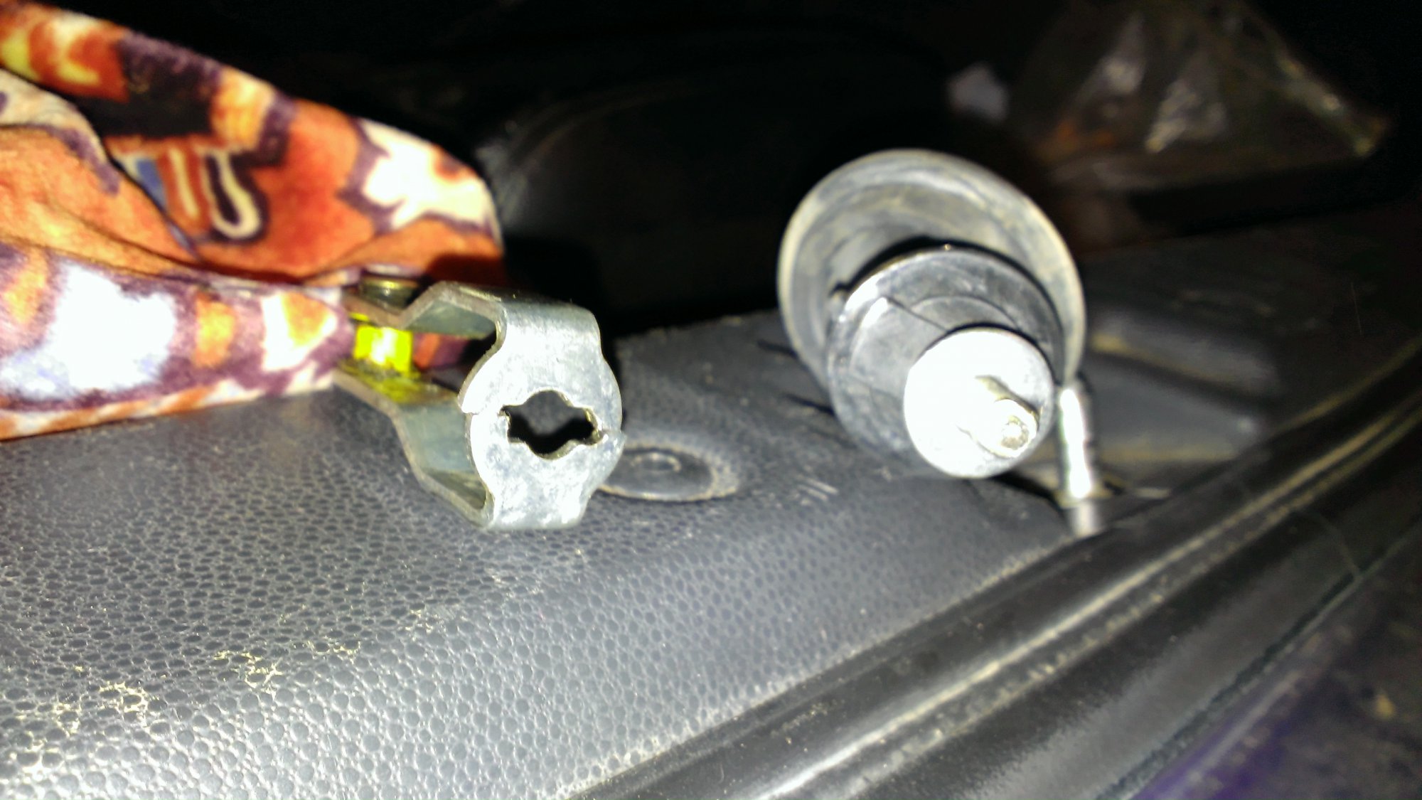

вчера оборвался на пешеходном переходе, чуть не задавил народ )))))) ниче нового, лопнула скоба. машина нужна, ждать некогда запчастей, да и новый трос брать из-за скобы этой не хотелось... сварка только электро была, электрод 2 на минимальном токе соплей навешал, вроде крепко сидит.
втулки резиновой уже не было и я не знал о ней, пока не открыл сегодня тему, ну я не растерялся, приварил шайбу для жесткости к скобе да и все. Вся конструкция из-за соплей сварки еле влезла в отверстие черного пластикового фиксатора. Пока все норм, надеюсь покупать не придется

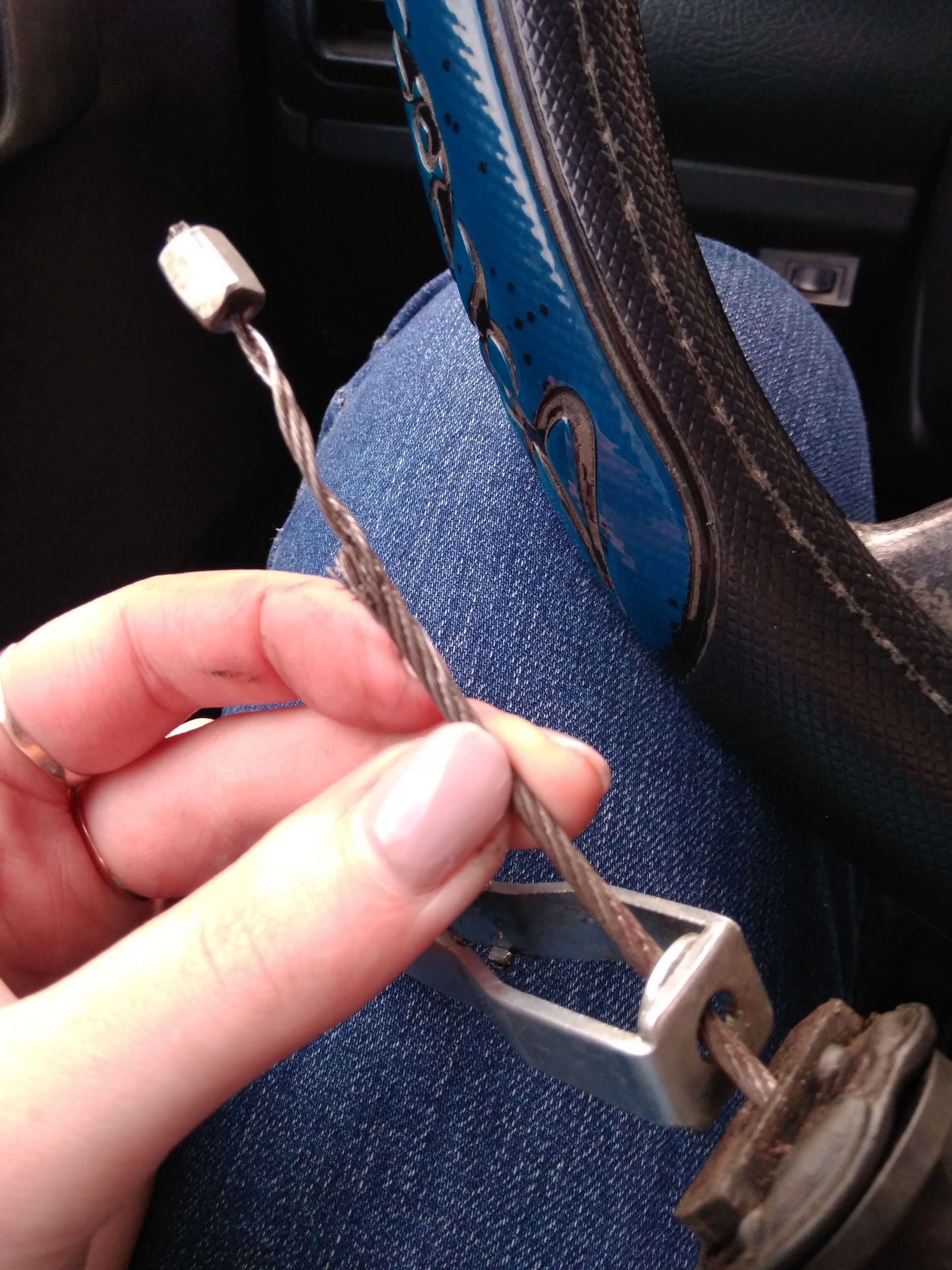

У меня тросс порвался. Правда возле скобы. Можно было б попробовать подтянуть (скорее всего оставшегося тросика хватило бы). Знал бы, что жапонкарс не подойдёт - поковырял бы родной...
Дмитр
26 Декабрь 2006
5,484
1,107
Щелково
Suzuki Ignis, Renault Twingo
Вот что у меня. Но он же не полностью порвался. Или как-то вытянулся?
А это имеет какое то практическое значение? Замена тут безоговорочная.
То что порвался тросик говорит о большом усилии на педали. Сцепление на подходе.
