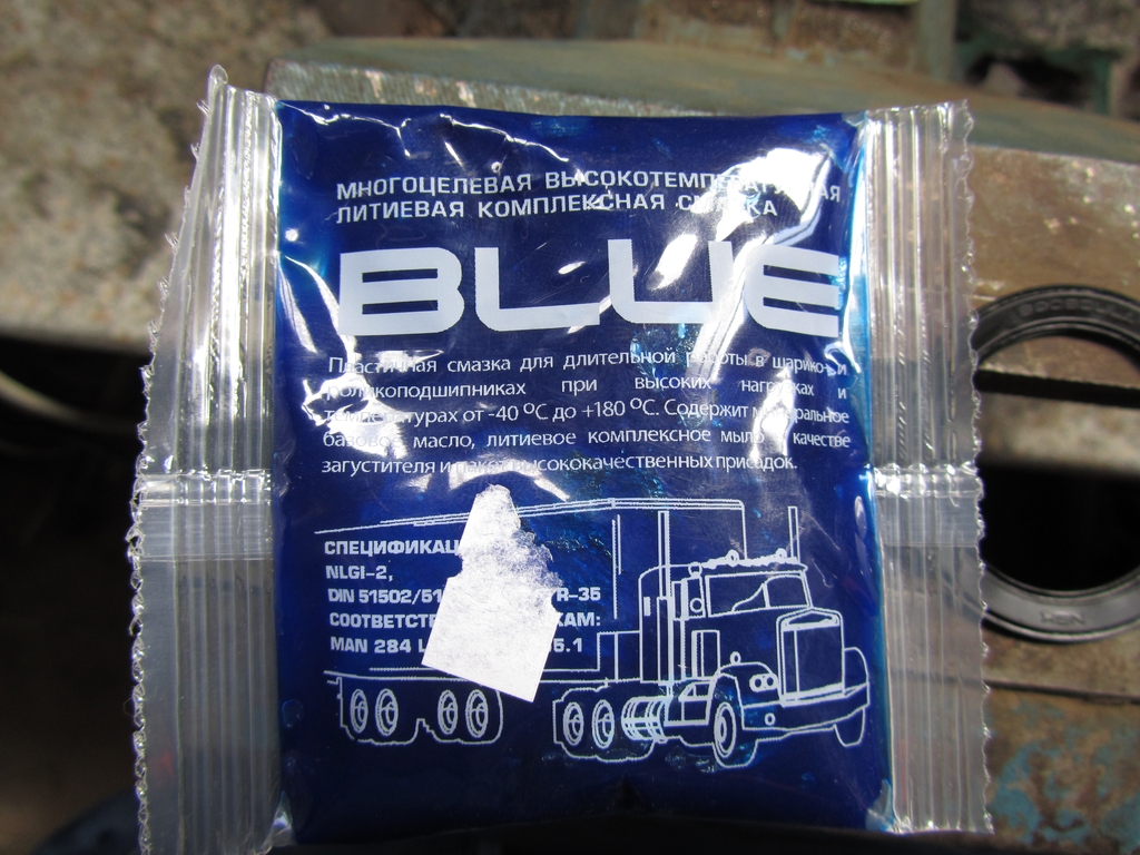

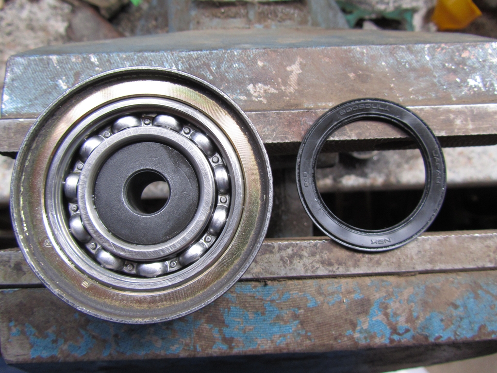

Так для инфы, зимой подсвистывал ролик кондея, снял его снял пыльник, промыл подшипник в бензине, положил новой смазки для подшипников, прошел 3 тысячи полет нормальный IMG_4379.JPG IMG_4381.JPG
