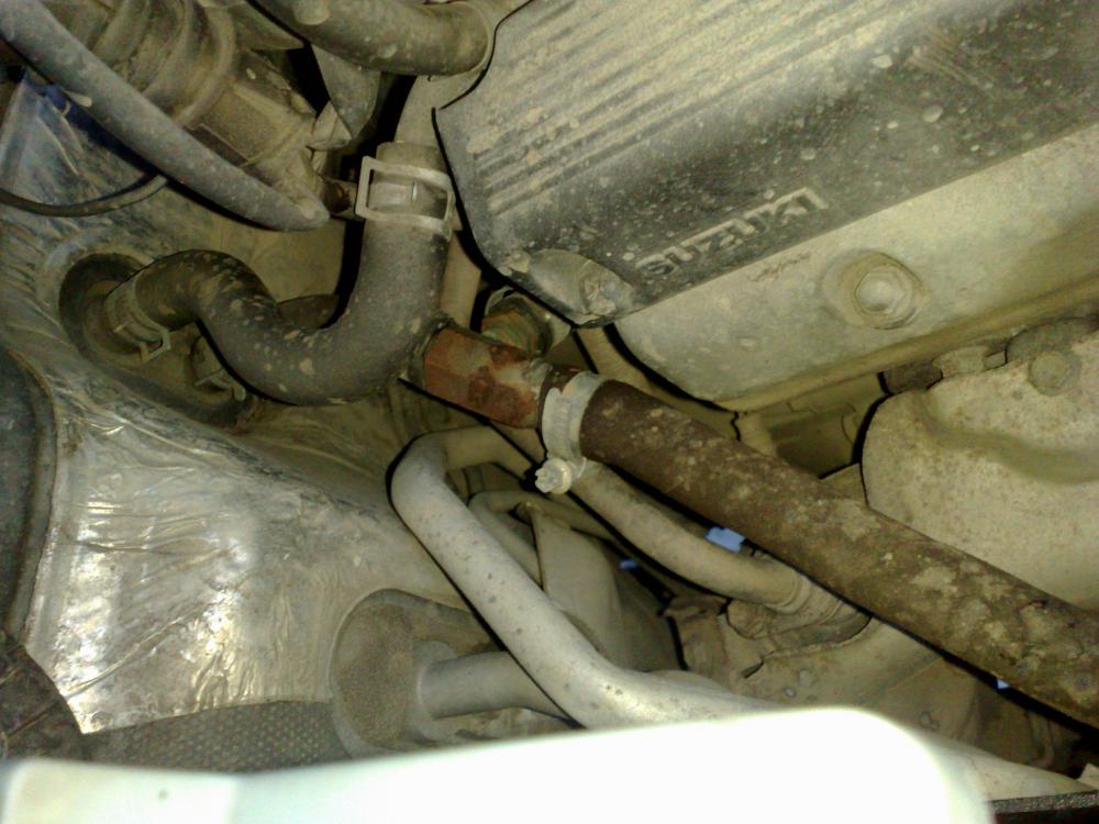

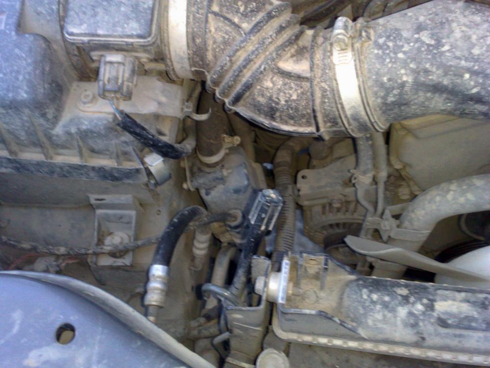

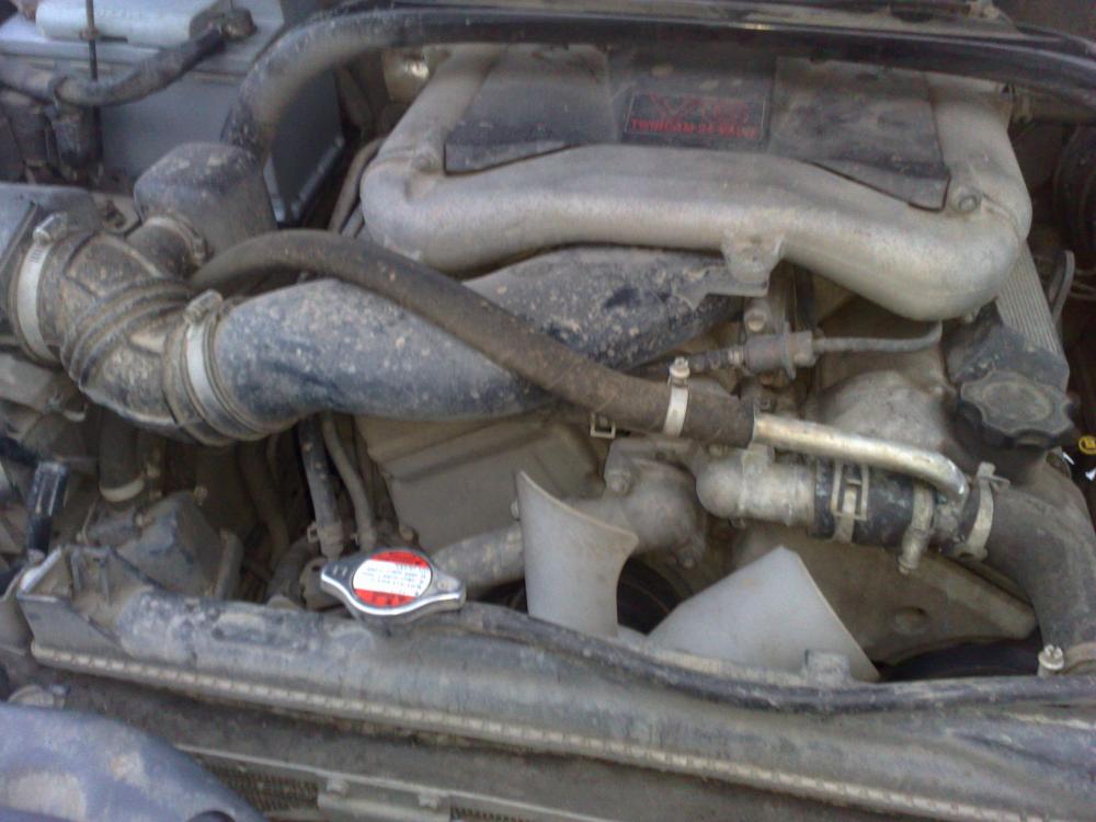

В связи с тем, что моё авто проведёт всю следующую зиму на открытом воздухе, а запуск при температурах ниже -20 затруднён, планирую установить подогреватель ОЖ Северс-М. Производитель игнорирует мои запросы насчет установки. Только посоветовали модель с универсальным монтажным комплектом №2000, мощостью 1,5кВт. Насколько я понимаю, подключать подачу надо на верхний патрубок радиатора, а слив брать с двух заглушек блока двигателя. Сам блок установить скорее всего на раму, ниже заглушек блока двигателя. Может быть кто-нибудь уже устанавливал подогреватели и сможет подсказать по установке. :whistling:
В авто уже установлена сигналка с дистанционным запуском с брелка/GSM телефона, но такя система уже не устраивает из-за отсутствия таймера. Нормальный автозапуск устанавливать не собираюсь, т.к. считаю это не целесообразным, в моём случае.

Хмм... Очень неоднозначное решение. Выход получается во впускной шланг печки, а забор из шланга после термостата? Радиатор не греется при этом? И вообще, оба порта почти на одной высоте, неужели нормально термосифонит???
Упс, наврал, термостат не там. Но все равно, меня терзают смутные сомненья.

Ответ: Предпусковая электронагревалка СЕВЕРС на xl-7Сегодня (-25). После 2 ч прогрева 1,5кВт Северсом температура ОЖ (+52). Лучше чем летом.:thumbsup:
