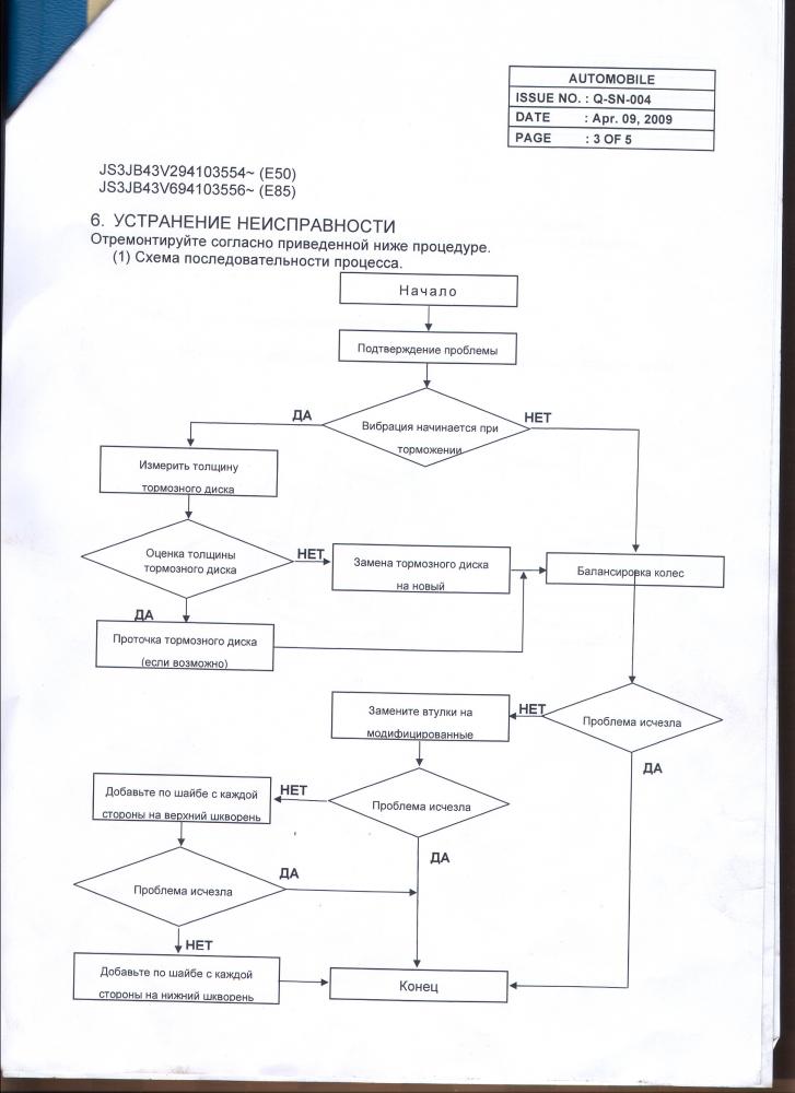

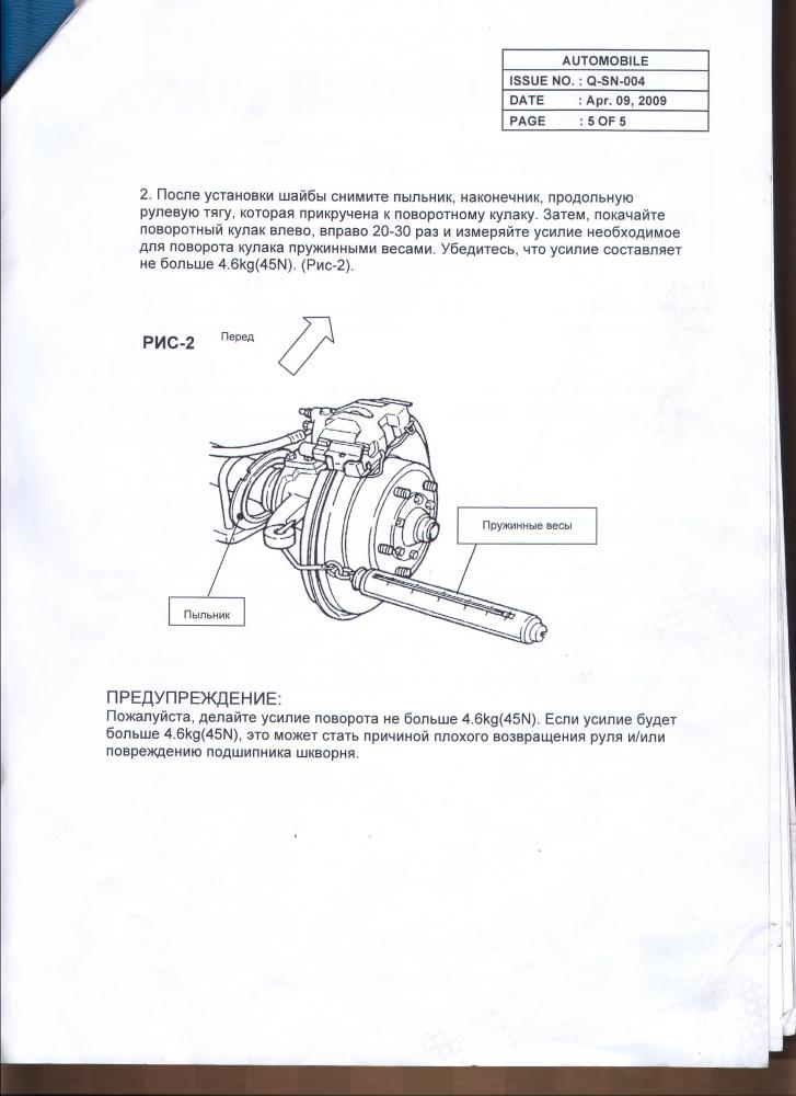

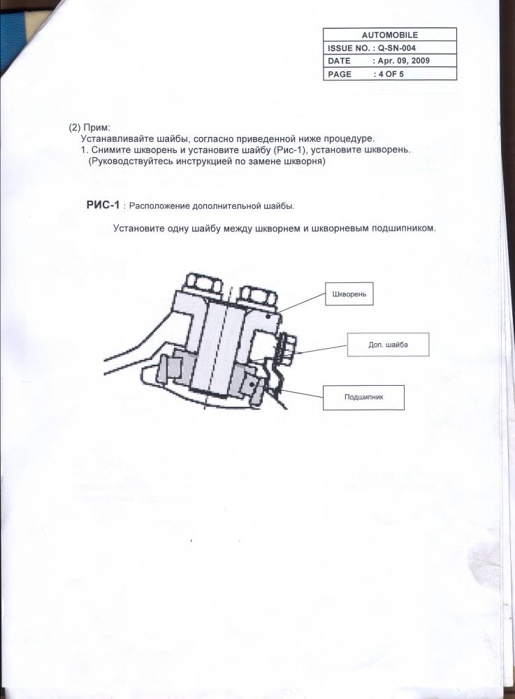

Рекомендованные сайлентблоки:
Вчера в Лауре мне поменяли сайлентблоки на рекомендованные- биение пропало!​
Алгоритм прост:
Важное замечание! Мы говорим о исправной машине- шкворневые исправны, тяги не отваливаются (не болтаются), иначе биение Вам гарантировано и не только руля. :)​
  • Отбалансировать колёса. (Хорошо отбалансировать.) Ссылку на тему балансировки не знаю.
  • Проверить нет ли биения тормозных дисков.
    Если это не помогло, то внимательно посмотреть на свой ВИН, и если он попадает под рекомендацию-
  • Заменить сайлентблоки.
    Если не помогло-
  • Поставить шайбы.
Собственно тут всё сказано:
