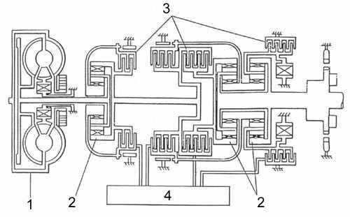

Дисков сцепления в секвентальном автомате нет ни одного, дуракоустойчивость в разы выше чем у сцепления. Ну и к стати для самых умных ;) бездорожье преодолевать на автомате удобнее и эффективнее, ударные нагрузки на двигатель и трансмиссию практически отсутствуют. Так что с советами всё хорошо ;) Это всё пишу как пользователь и того и другого. И знающий устройство авто не понаслышке и не по книжке ;)
ой, а куда они делись:)
в автомате этих дисков..... только не буксуют они. в отличие от. гидротрансформатор "буксует". но он для того и придуман:)

Ответ: Горит сцепление!
Это не диски сцепления. Это фрикционные диски, те же яйца...)))
Серьезно. Основа АКПП это наборы из фрикционов (дисков сцепления) и планетарные редукторы. Управление переключением дело десятое. Кстати нижняя картиночка почти как сцепление на мотоцикле
Ну так не буксуют они и не горят, там за подачу тяги гидротрансформатор отвечает. :thumbsup: В общем и целом после механики что на дароге что без неё с автоматом счасте!!! :D
