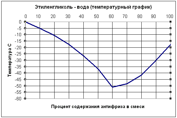

Я думаю, что таким способом, если дунуть воздухом в трубку, все равно все не сольешь. Да, может быть побольше вытечет, что-то выдавит из радиатора отопителя, что-то из блока цилиндров.
Я менял антифриз на 37 когда купил, 50, 95, 130, частичной заменой, т.е. что слилось с радиатора, то и залил. Заливал Mobil antifrize extra, 100% не паленый, ниразу не реклама. Слитый антифриз всегда был не ржавый, не грязный, естественно не как слеза, мутноватый.
Из чего же состоит антифриз? 80% состава это этиленгликоль. А остальное- присадки, силикатные, фосфатные, карбоксилатные, защищающие от коррозии, ну и красители, другая хрень, в общем то, что делает этиленгликоль антифризом. Если посмотреть температуру замерзания смеси этиленгликоля с водой, то самая низкая точка замерзания -50 градусов у смеси примерно 60 процентов гликоля 40 воды. И то что продается как готовый антифриз это уже разбавленный наполовину концентрат с примерной температурой замерзания -40.

Готовый антифриз 50 процентный если развести еще наполовину водой, то получится 25%. По графику смотрим - замерзание при -15. И вопрос, как вы определите, сколько осталось дистиллята в системе? Литр, два, три?

Нужно не 10 литров готового, а 3 литра концентрата, которого можно разбавлять до 40 %. Получится примерно 43% концентрации готового антифриза в системе охлаждения и морозостойкость примерно минус 27

график что ВЫ привели откуда? он касается какого то концентрата?

Учитывая что в радиатор входит 4.7 литра в итоге получится примерно 38% концентрации с морозостойкостью минус 23 и с неизвестной антикоррозионной защитой.

Мол если смешать готовый антфриз минус 40-к в пропорции 50 на 50 с дистилятом то это не будет смесь для минус 20 градусов. Отсюда вопрос что будет если остатки дистилированной воды смешаются с готовый антифризом для минус 40-ка градусов. Если скажем зимой бывает минус 30 градусов?
У меня слилось последний раз около 5 л старой ОЖ. Я промыл дист водой несколько раз систему. Если верить мануалу и форуму, после слива воды осталось около 2 л в системе. Я залил 2,5 литра концентрата BASF + 2.5 л. дист воды. После при выходе воздуха из системы, доливал концентрат... Сколько ? Примерно стакан еще залил... Поездил несколько дней, взял из-под пробки рабиатора пробу в шприц и попытался заморозить в криостате ( я в лаборатории работаю). При минус 45 С жижа не замерзла, но стала гуще. Ниже не стал опускать температуру, ибо ниже 30 я не езжу.

Считать надо. Получается теоретически 4,5 литра воды на 2,5...2,7 литра концентрата.

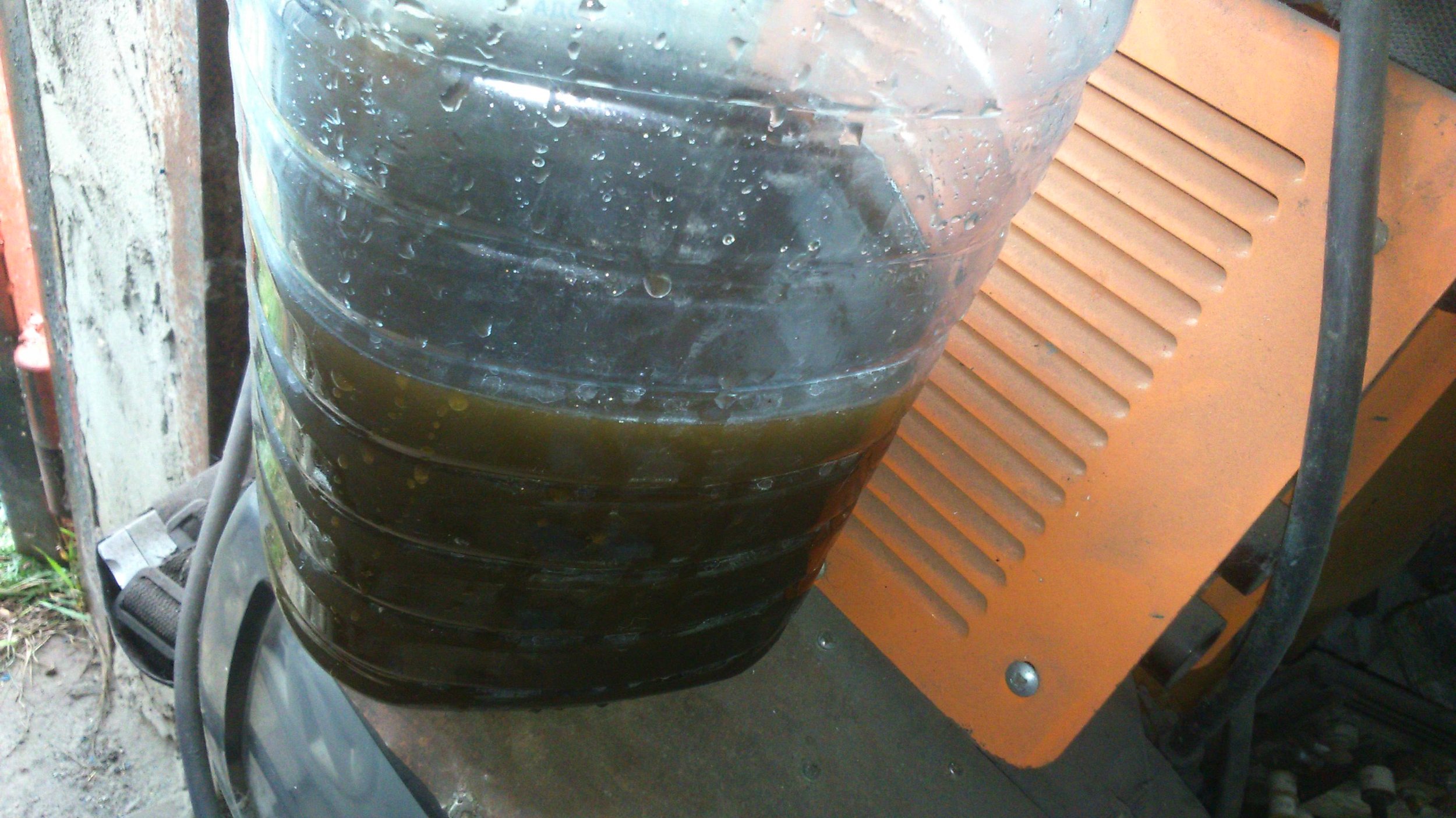

PS. как определить какого цвета БЫЛА залита ОЖ? фото в вложении :)

1) Почему у некоторых сливается почти всё, у некоторых как и у меня около 3 л. но проблем с заполнением нет?
Жижа была до этого видимо родная кастроловская "Radicool NF", сине-зеленый, концентрат.
