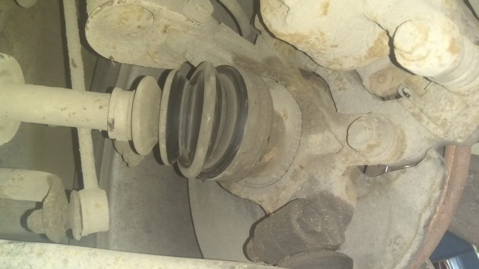

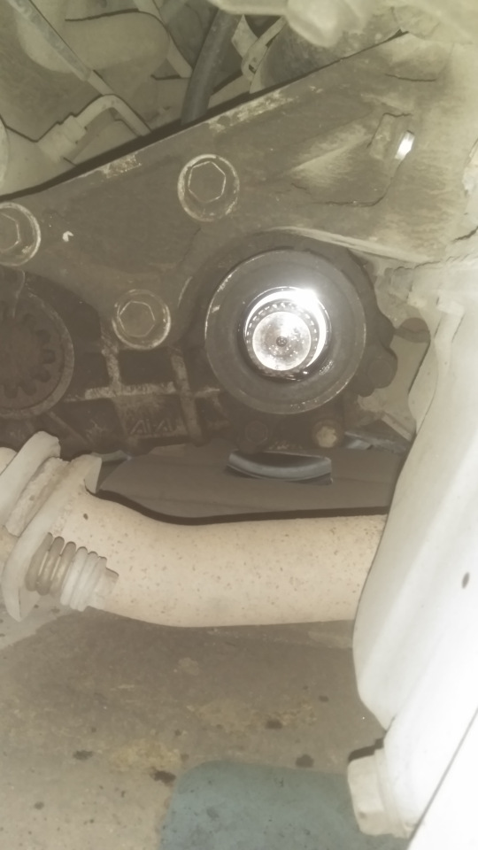

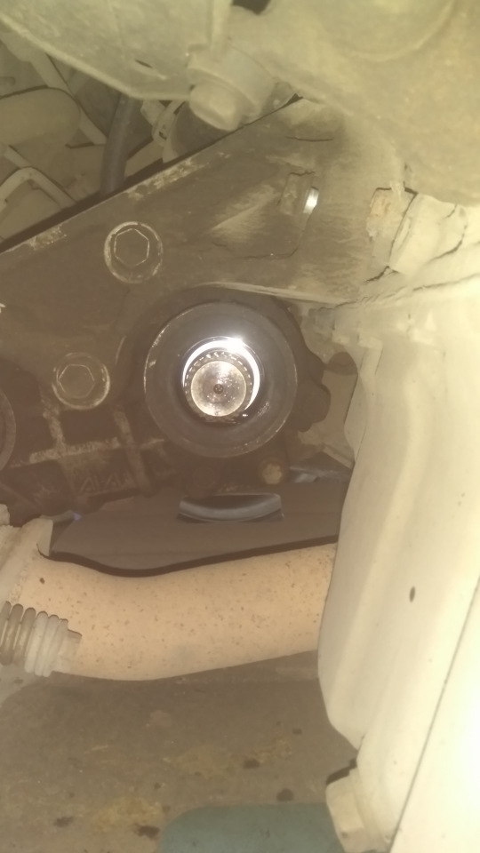

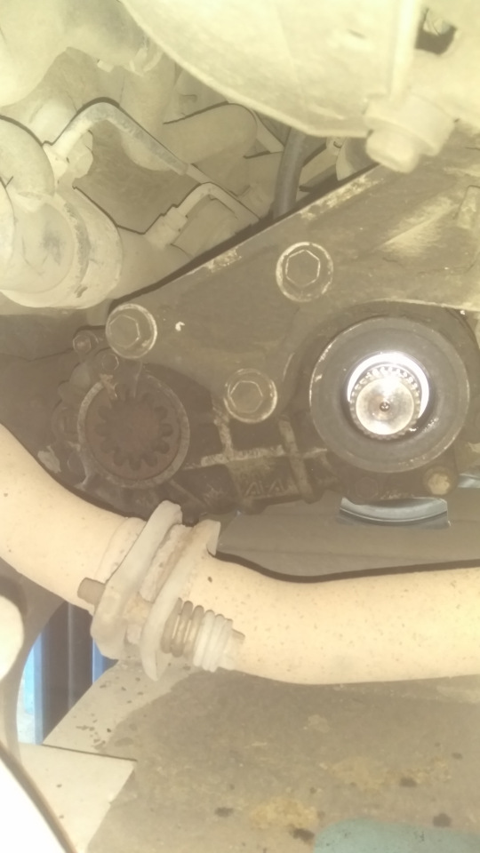

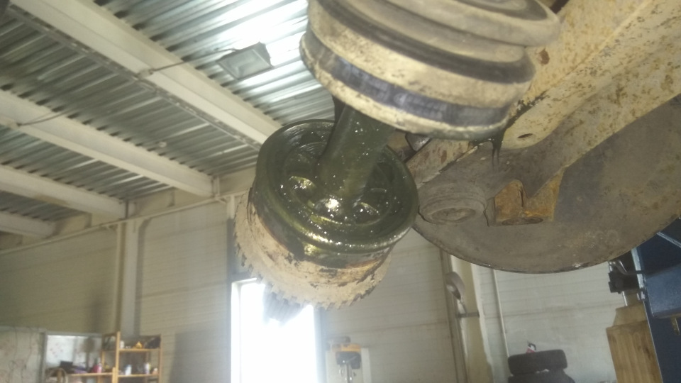

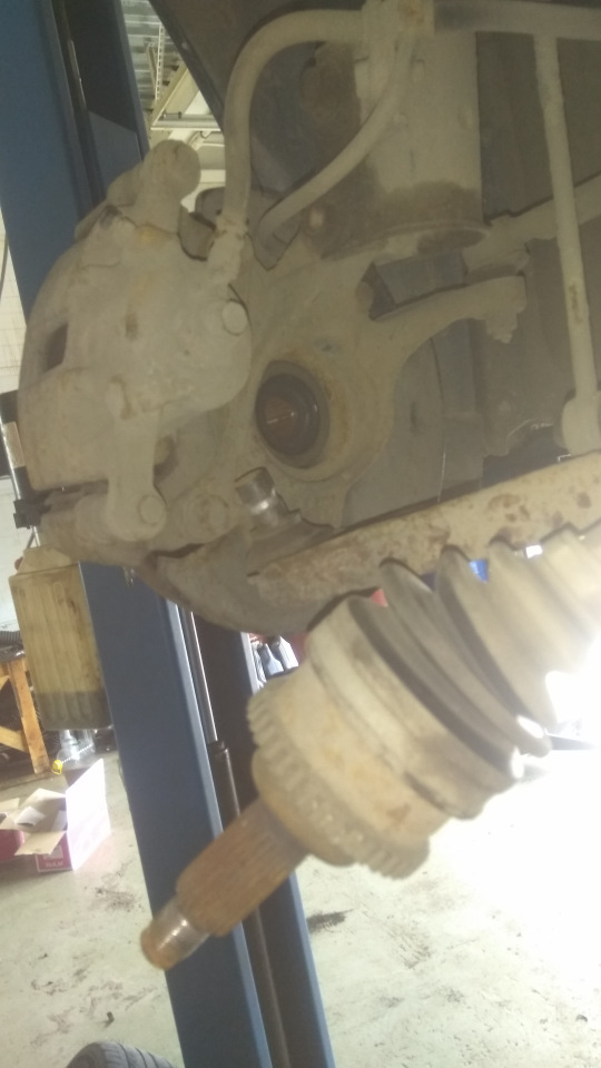

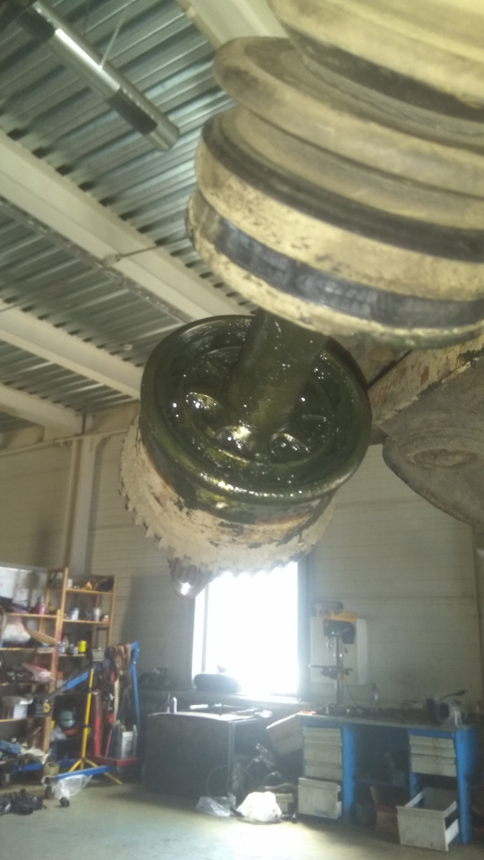

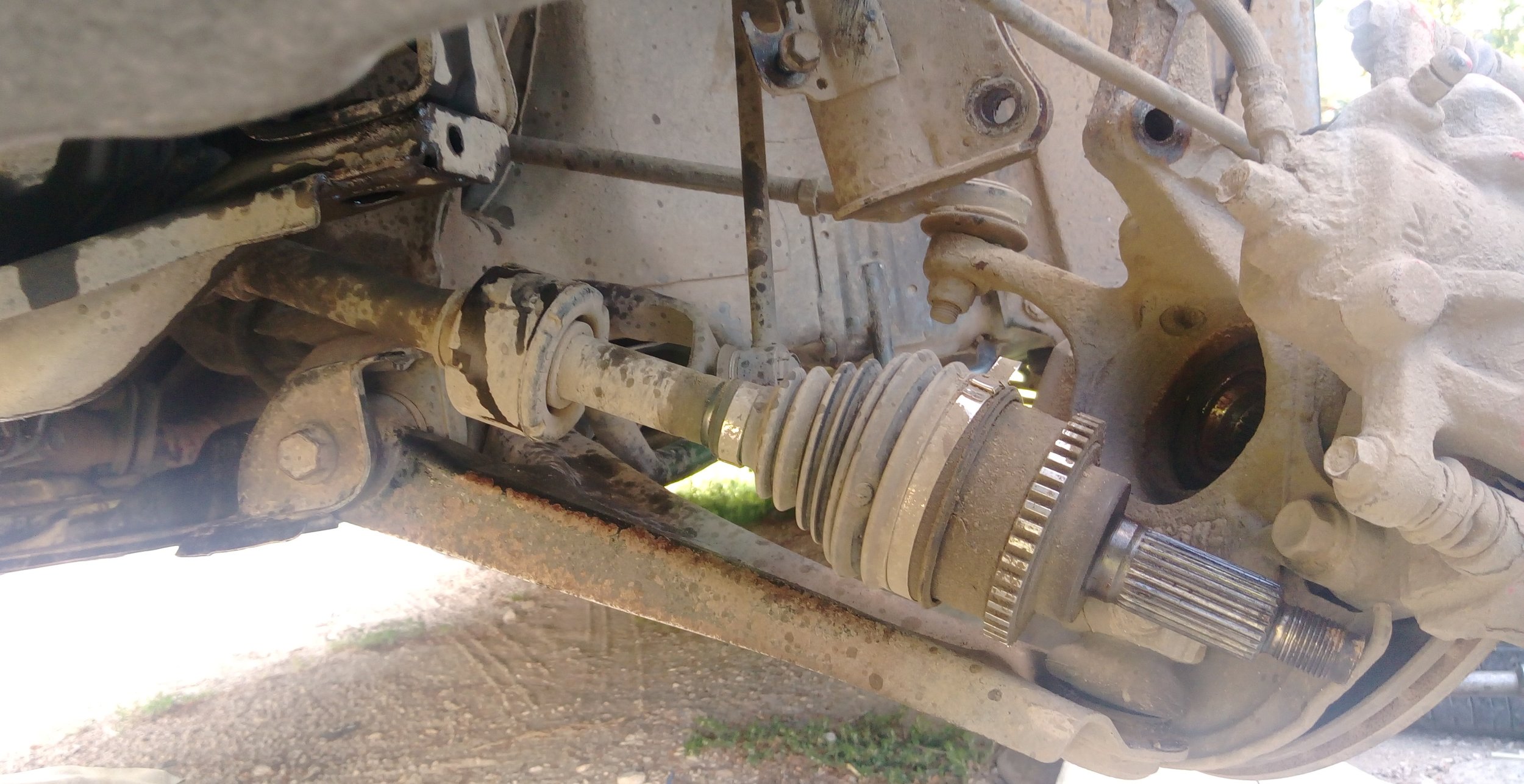

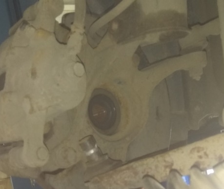

Пыльники шруса, ничего не снимается, помогите, что делать/ течет ли масло с раздатки?
Добрый день. Я в шоке.
Вообщем ситуация такая, менял я стойки и подшипник задний ступичный
Вроде нормально
Но подошло дело к пыльникам передним / пробег 120 тыщ/ они потресканые.
По рекомендациям наружние взял ЛОБРО
Сняли пыльник, на вал, хотели сбить шрус, но не фига не сбивается, высунулся привод в сборе, масло с раздатки не потекло по какойто неизведанной причине
Шрус пытались снять уже съемником, но нет он не снимается, кстати колец не увидел ни каких, ребята сказали выбор такой теперь, только снимать внутреннею гранату, я вот хз снимется ли она или нет
И какой взять пыдьник я по немеру не пойму.
Также сказано было купить ш=гайки передние, это они?

По такому описанию и куче одинаковых фото очень сложно понять что именно вы хотите узнать, но я попробую.
Масло течь не обязано, на это есть несколько причин и не понятно почему вас так беспокоит этот вопрос.
На фото самый обычный ШРУС, пружинное кольцо находится на валу внутри сепаратора. Для разделения ШРУСА и вала рекомендую кувалду.
Гайка похожа на верную, но не понятно зачем её менять - она отлично ставится обратно.
Нет никакого криминала в вытаскивании трипода ("внутренней гранаты"), более того, я бы ещё и сальники поменял по такому случаю.

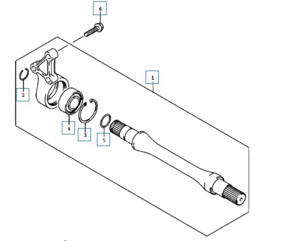

Вот устройство приводных валов, не вижу сложности замены пыльника на правом внешнем шрусе...
Если не сбивается шрус, а вы уже по нему "долбили" то купите новый шрус и замение (если не снимается-режте), либо снемите трипод внутренний и поменяйте пыльник с обратной стороны (внутренней)[DOUBLEPOST=1502266438,1502266366][/DOUBLEPOST]Да и кстати вашему пыльнику еще бы пожить можно было
Да и коль уж полезли туда, поменяйте смазку и возможно пыльники в направляющих супортов
Frenkit254066 в экзисте по 180 рублей

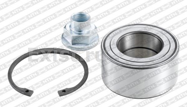

Гайкам ступицы сто лет в обед ничего не будет, я снимал-ставил раз наверное по 5-6, если конечно вам не нравится налет ржавчины на ней то тогда купите новую, да, и кстати, вы в курсе, что производитель рекомендует пенять ступичный подшипник каждый раз когда вынимаете шрус....[DOUBLEPOST=1502267032][/DOUBLEPOST] 64bc15871068.jpg img.jpg
Кстати подшипник не стянут, он состоит из двух внутренних обойм, ииии так случается что при монтаже они могут выехать из корпуса, ой и тут скорее всего придется покупать новый!

пробовали съемником снимать с отбойником, не идет
вот думаю
брать теперь пыльники внутренние, и менять все сразу
вот только они пластиковые, это меня пугает
смазку возтму впм авто
8,884
5,206
Если шрус не слазит, видимо закусило стопорное колько. Если приложить больше усилия, сломаете и его, и повредите шлицы на валу. В вашем случае я бы уже не трогал внутренний шрусю а наружный распилил и заменил на новый. Цена вопроса - около 1100 руб. (в комплекте с пыльником, смазкой и хомутами). Не трогайте внутренний зря. А пыльник ваш реально еще мог бы и походить.

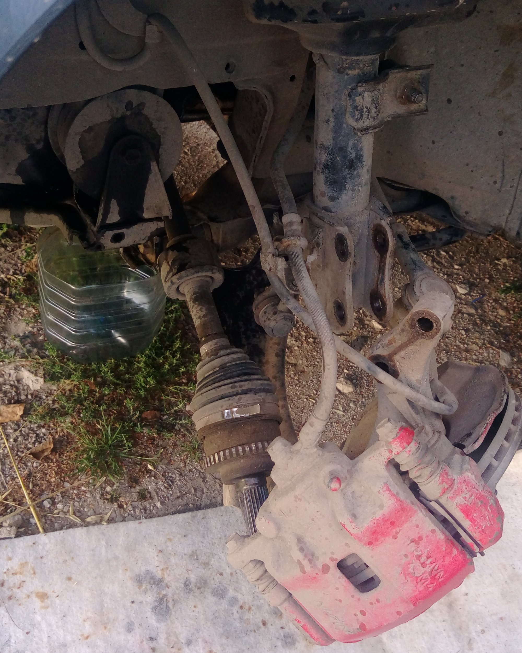

Согласен, можно, но тогда нужно будет саму ступицу подвязывать, чтоб случайно не оборвать провод АБС или шланг тормозной не повредить, а так она на шаровой держится, мне еще ни разу не мешала.
Вот то о чем я говорил, минимум затрат времени и достаточный доступ к валу и шрусам!

Я стойку не откручиваю, только ступицу из шаровой вынимаю, отвожу в сторону и шрус уже достается. Т.е. единственное, что откручиваю - это болт шаровой и сам шрус. Ступица висит на стойке.

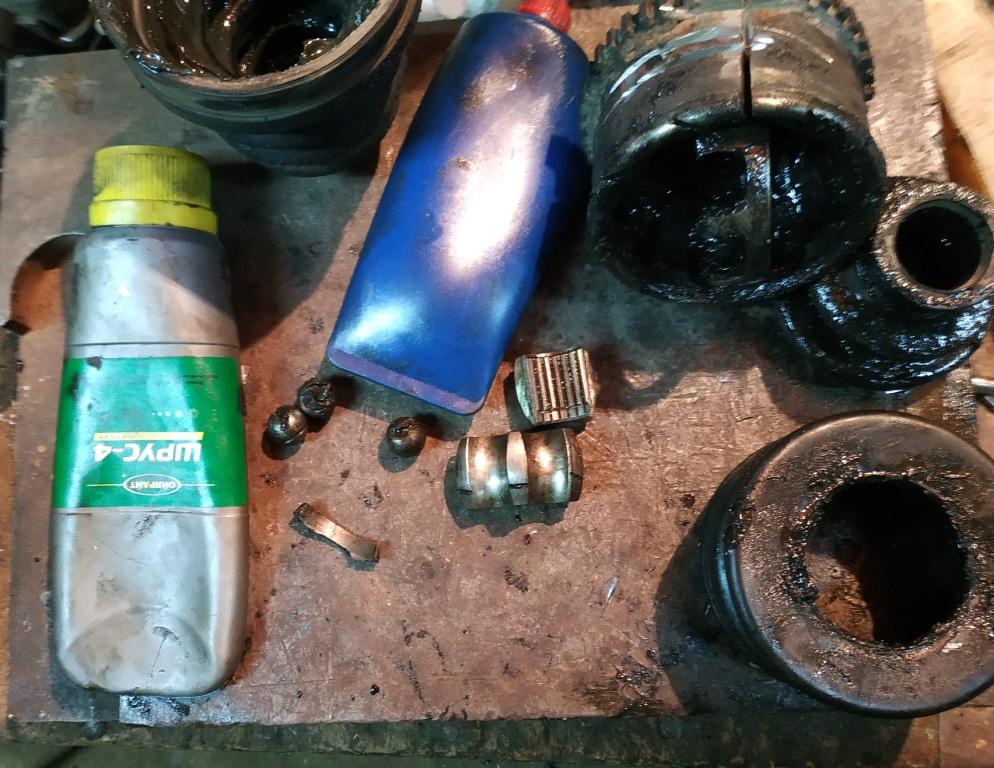

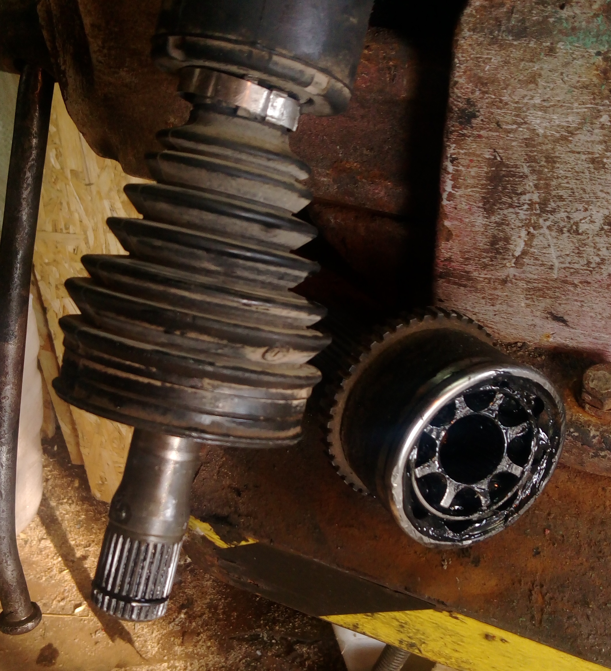

Вот и моему левому шрусу пришла хана. Все по классической схеме, при поворотах и тапку в пол, например перекрестках, слышались похрустывания, сначала думал кажется. Когда все-таки посмотрел было уже поздно, пыльник почти полностью треснул по кругу. Пробег 160тк, зимой вообще никаких признаков усталости не подавал. Мог бы еще жить. Ну делать нечего, заказал наружный шрус в комплекте и пыльник на внутренний. Все равно разбирать, не буду дожидаться, когда и внутренний лопнет.
Старый шрус сбить даже не пытался. Ударил пару раз молотком, не идет. Привод у меня не было в планах менять, а дальше лупить кувалдой по железке, от которой зависит моя жизнь - ну нафиг. Взял болгарку, и прямо по шарам и сепаратору, смело, уверенными движениями. Когда срезал сепаратор хотел вытащить шары, но чего-то не задалось. Начал уже корпус частями вырезать, но тут шары сами посыпались и наружная часть вышла. С внутренней частью, которая сидит на шлицах вала еще проще. Надрезал в трех местах, три точных удара молотка через зубило, и все разлетелось на части.
Ну а дальше снял демппфер, заменил пыльник внутреннего шруса. обтер сколько мог старую смазку и набил новой. Промывать не стал, рассыпется - потом собирать замучаешься.
Ну и осталось только собрать все на место, с этим вообще никаких проблем.
В общем на все у меня сегодня ушло часа три. Не спеша, с перекурами.
Вот некоторые ошметки старого шруса.
