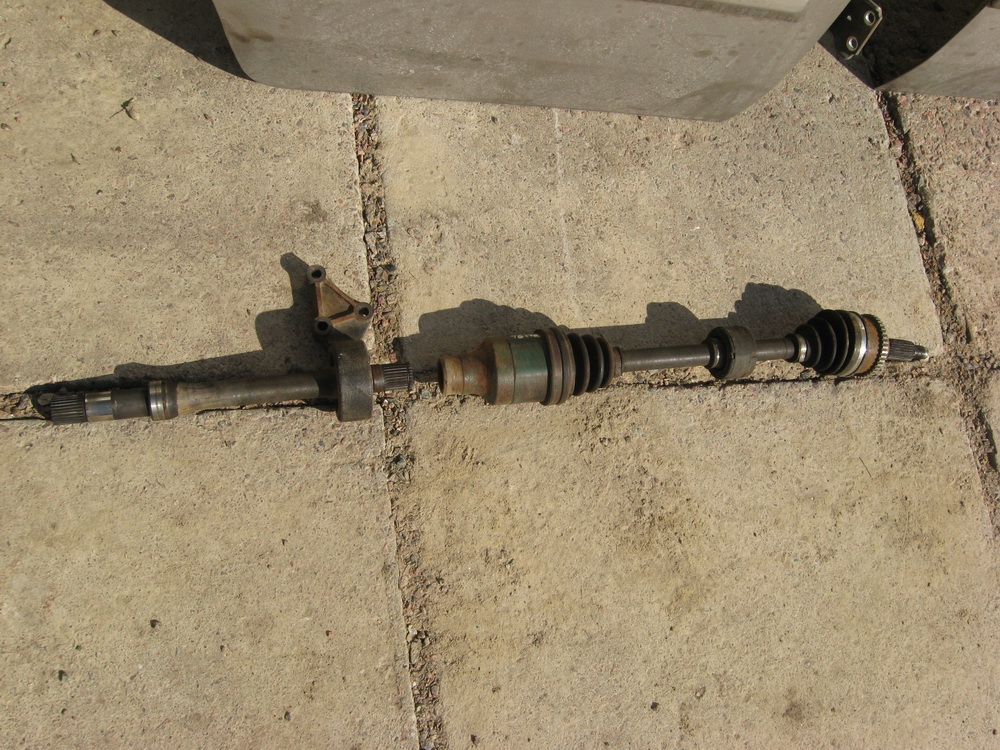

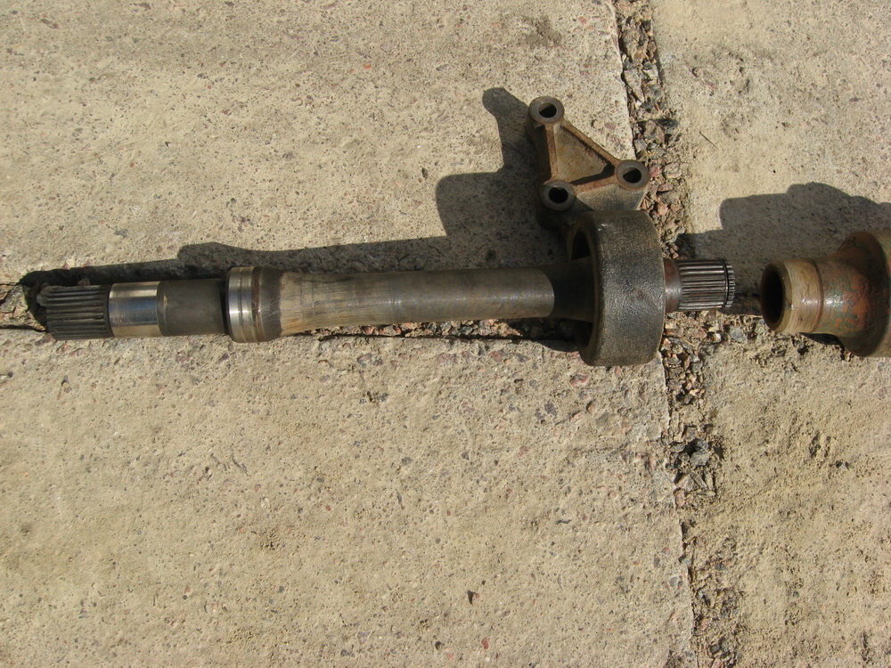

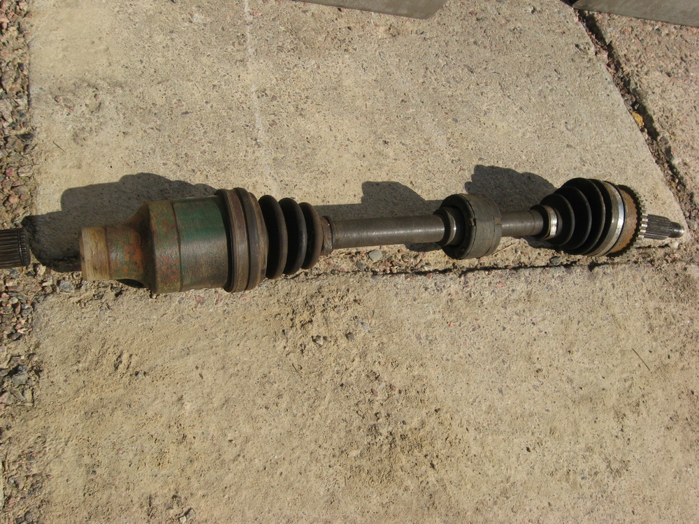

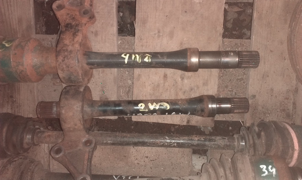

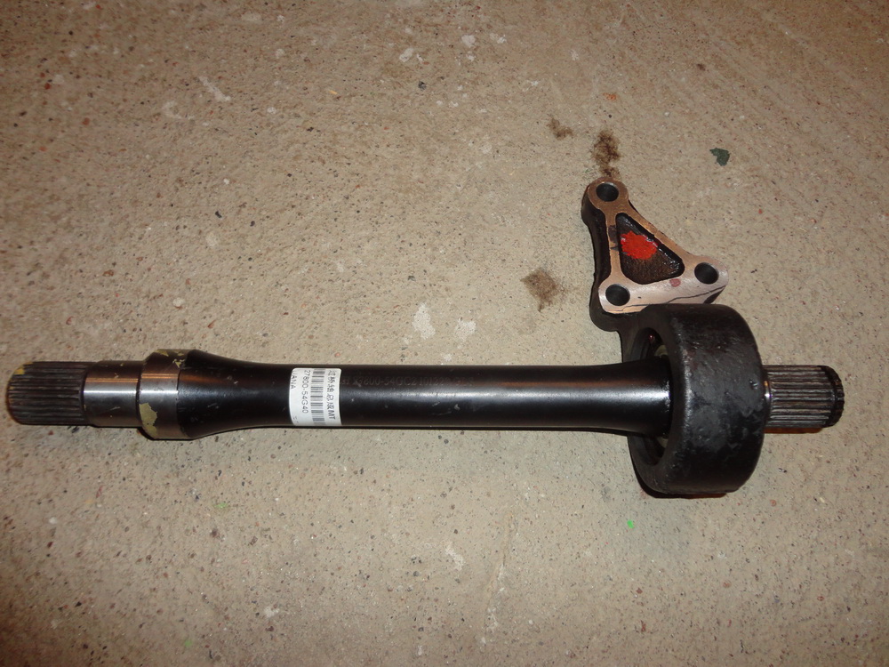

Вот нашел у себя фотки для сравнения приводных валов 2WD и 4WD - отличие в длине конца вала, который вставляется в КПП.
Пром. вал 2WD:
Пром. вал 4WD:

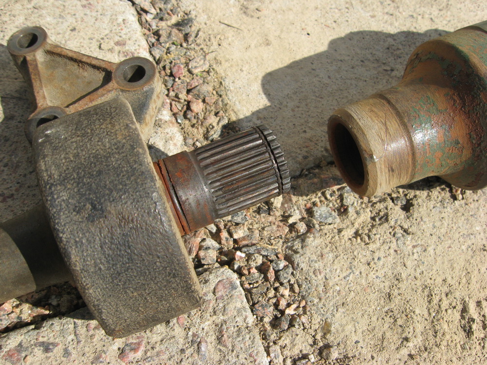

Вот еще немного фоток разобранного соединения пром.вала и внутреннего шруса основного вала:

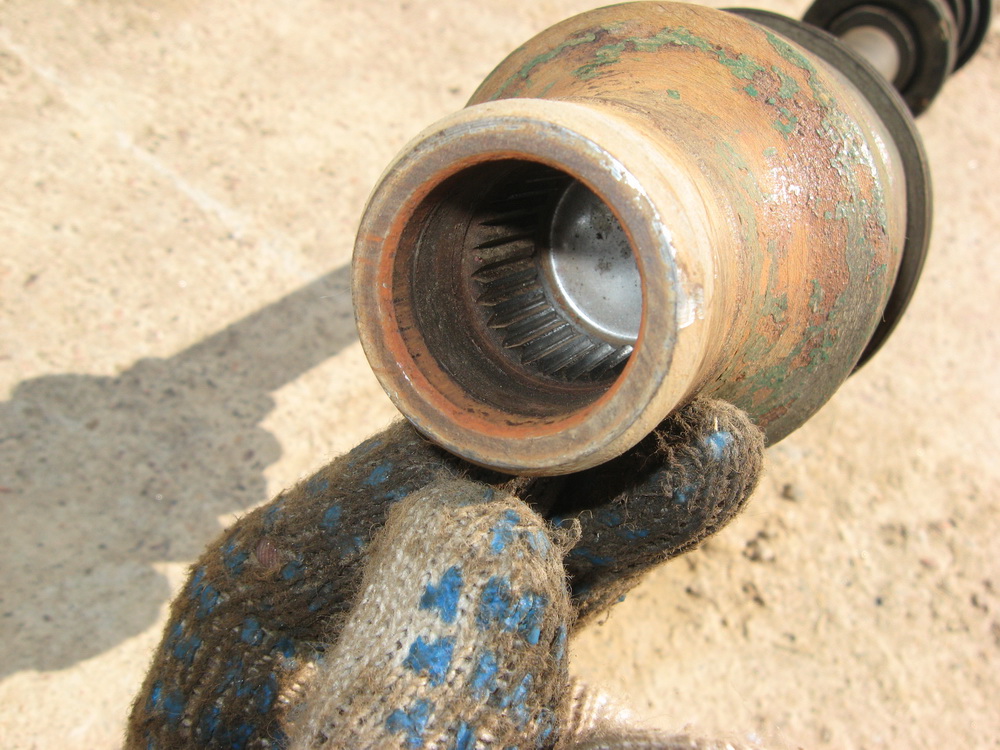

з.ы. Забыл совсем добавить. В связи с заменой сальников кпп и пыльников приводов, я снял целиком привода и отнес на работу. Очень было любопытно что ж там у меня с промежуточным валом. Итак, у меня полный привод механика, машине 6 лет, из них 1 год на проставках 20мм. Изначально не почувствовал вообще никакого люфта в соединении промежуточного вала и внутренним шрусом. В дело пошли молоток и алюминиевая выколотка. Соединение стронулось, появился люфт между валами, но сбить не удалось. у меня в руках был пром вал с насаженным корпусом внешнего шруса. А в шрусе этот стаканчик, который ну никак не хотел вытаскиваться. Пришлось курочить! просверлил отверстие диаметром 4мм, засунул спец. выколотку и пытался выбить наружу. Безрезультатно. В конце мне это так надоело, что я с краев начал эту металлическую заглушку ковырять. Выковырял и не зря! Оттуда вылетело облако пыли ржавчины. теперь уже без труда разъединил вал и корпус шруса. изношены они практически не были, слегка тронуты так сказать. Отмочил я их в керосине, почистил. Поменял уплотнительное колечко на промежуточном валу. Там внутренний диаметр посадки 25мм, внешний диаметр в корпусе шруса 26мм. диаметр резинового кольца стандартный ГОСТовский 1,9мм. В итоге туда без проблем встало русское колечко 24-26-1,9. ПО моему так, если не ошибаюсь. Оно налезло с небольшим трудом, зато встало как литое. Забил шлицы смазкой Литол-24. Не понимаю, почему здесь все так тащатся от графитовой смазки. Она вроде бы сделана на основе солидола, а он вымывается водой. А вот литол24 - отличный консервант и вода ему нипочем. Изуродованное донышко, закрывающее дно корпуса шруса сначала запоял накладкой, а потом по круглому кольцу восстановил погнутые края. Донышко встало на место как литое). Ни капельки не жалею, что залез туда.

Валы основыне (которые со шрусами) одинаковые а промежуточные валы разной длины!!! См. фото выше в теме
0712-RH413WD получается

господа, извиняюсь за варварское сообщение, но я с такой проблемой разобрался следующим образом - снял промвал, купил новый промежуточный подшипник, заменил его, корпус гранаты со стороны шлицевой укоротил на 10 мм ихороший сварщик в токарном станке приварил намертво шрус к промвалу, воткнул новый трипоид, пробег уже 20 тыс км, ни вибрации' ни архизатрат, получился пром привод как на ипсуме - вот так :)
Видимо ,и правда , сварщик хороший !

да, сварщик с опытом, профессионал, к тому же между гранатой и подшипником можно только электродом 3 подлезть и умудриться не сжечь резиновые уплотнители на подшипнике, вал можно доработать и подшипник снимать в сторону шлицевой КПП, правда вал каленый, хороший резец нужно... ;)

Вот и у меня настал этот злобный день, ехал поменять второй кислородный датчик как неожиданно - мой вал пошел по .., ни с того ни с сего, ни что не предвещало беды.
Еду, ни кого не трогаю, остановился, затем трогаюсь со светофора - скрежет из под капота. o_O
Ну я на трос, благо есть добрые люди в Омске и в СТО
Вердикт: Правый Вал, сгнили шлицы и их начало проворачивать.
вот такая ((
вот такая ((
Фото:
вари не бойся, только в токарном станке с центром...
Я так понял на АТ 4ВД промежуточного вала нет?

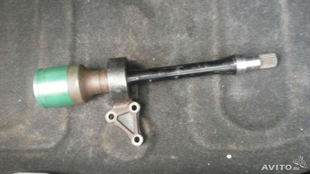

Подскажите пожалуйста вот этот пром вал от 2wd или от 4Wd ?
