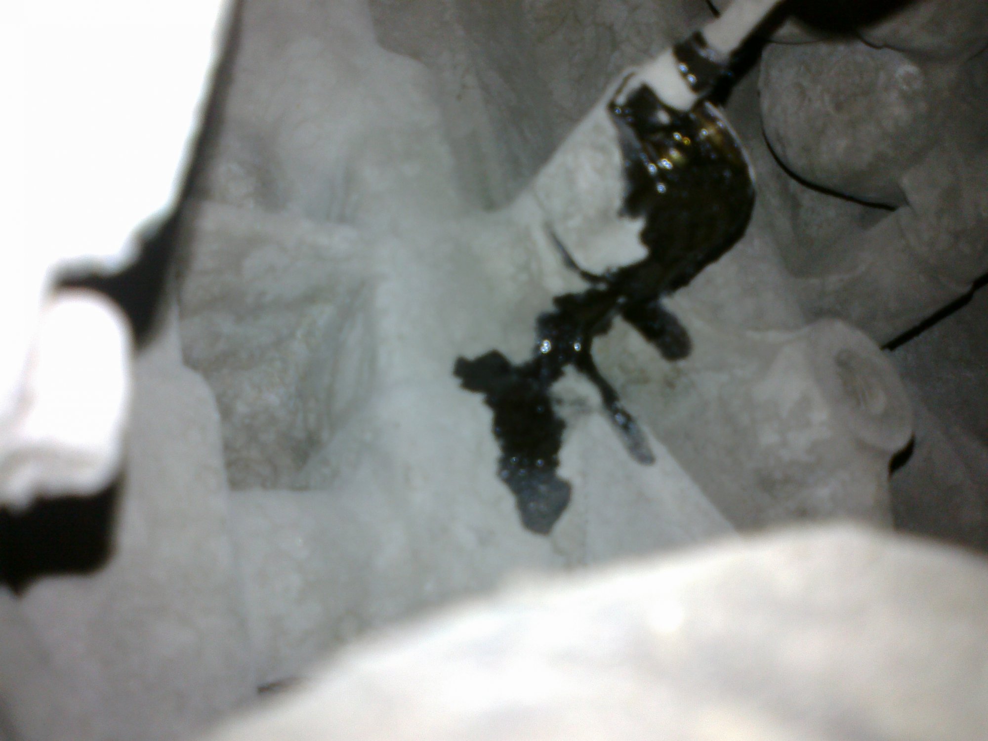

Здравствуйте! Подскажите пожалуйста, имеется ошибка (P0325 Неисправность цепи датчика детонации №1), сам датчик вот в таком состоянии:
Что делать? Скорее всего менять? Нигде не могу найти артикул и соответственно цену! (VIN: JSAERD31S00301305).
balser
15 Февраль 2013
1,416
622
Сургут ХМАО-Югра
а масло на него откуда? Сначала проверь датчик, а потом цепь на обрыв и КЗ
18640-78G00
8,877
5,203
Дык масло из двигателя через него идёт...
это он сам течет от перегрева, в нем какая-то смола-эпоксидка плавится, поэтому видимо и умирает. Порою такие потекшие датчики вижу на азбираемых Лианах, но работали, как ни странно. Видимо у ас совсем "вытек из себя". Номерок выше подкинули, купите да поменяейте, ничего особо сложного, разве что добраться неудобно до него
Спасибо, вот я и думаю, что с обратной стороны - масло или охлаждайка... .Видимо правда смола. А когда я его откручу, оттуда что-нибудь потечёт?
balser
15 Февраль 2013
1,416
622
Сургут ХМАО-Югра
КАSiK наверняка знает ( столько движков перелопатил ).По идее зачем датчику масло и охлаждайка ( если не ошибаюсь внутри пьезоэлемент ).Крепёжное отверстие должно быть глухое.

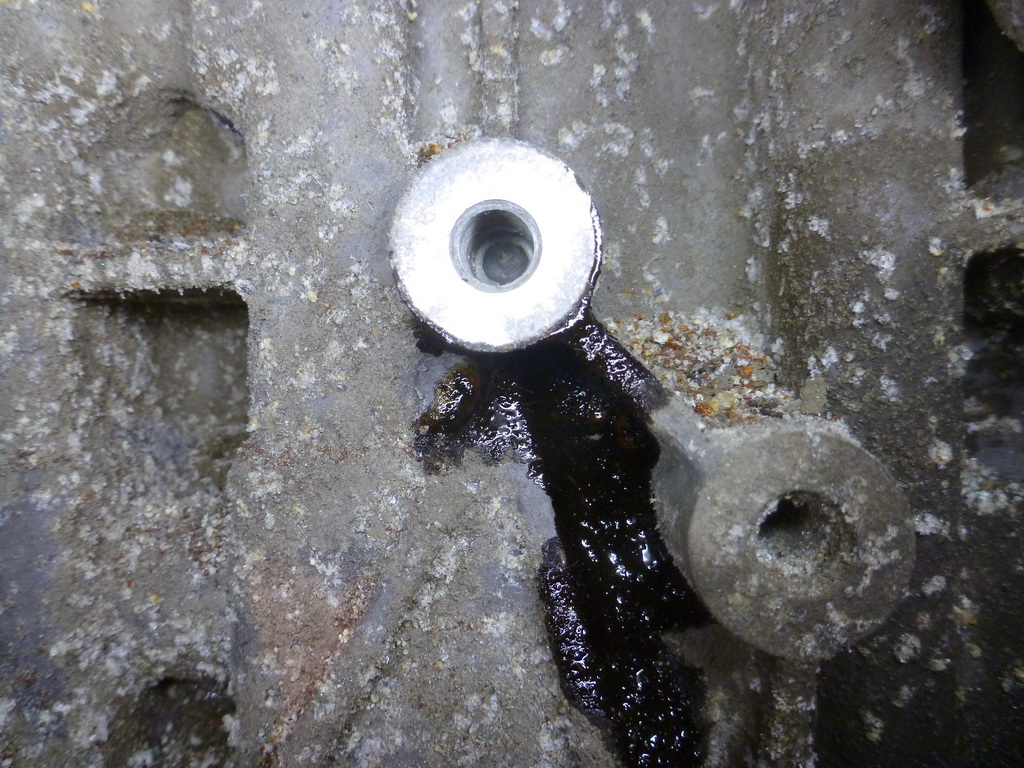

8,877
5,203
Да нет там никакого отверстия сквозного, ничего оттуда не потечет! Вот фото со снятым датчиком, который так же поплавился и "потек", но как видите, текло не из отверстия, подтеки с самого датчика были.
