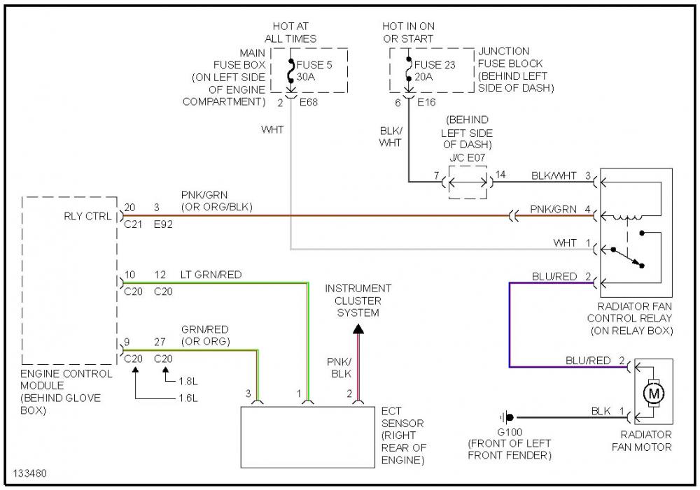

Ответ: Вентилятор радиатора
вот от моей модели все предельно просто, думаю не сильно отличаться будет
сначала смотри на предик FUSE 23 живой или нет , потом ищи плюс на третьей ноге реле,
потому что с мозгов минус приходит.
Если ты замыкаешь контакты реле принудительно и крутиться то значит эта часть исправна,
может у тебя именно релюшка не управляется или ей кирдык пришел
С предохранителей и надо начинать....

;) а схему то я для чего выложил? Если человек лезет сам в электрику то думаю знает что делает, и посмотрев на схему по моему сразу понятно что идет не напрямую к вентилятору, а просто дает данные для мозгов.

Короче лазил я смотреть предохранители в салоне - все они целы! Однако на катушке реле вентилятора плюс 12 в отсутствует, что говорит об обрыве провода. Машинка была бита спереди и починена предыдущим хозяином (меняли крыло), поэтому не исключено что электрику починили плохо, недоделали. Теперь придецца возиться с тестером искать обрыв провода.

Проверять надо, сначала сам вентилятор на работоспособность, потом уже смотреть проводку и приходит ли питание.Команду на включение дает компьютер, датчиков на радиаторе быть не должно. Схема в посте №41
