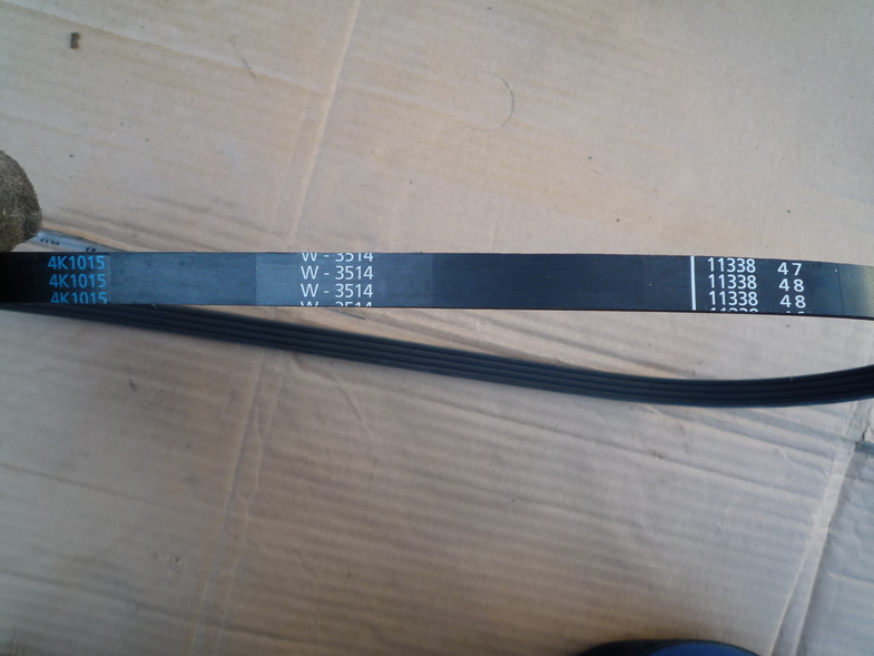

Привет, я поставил такой по совету мастера,
SUN4PK835Ремень поликлиновый
200 руб, 3 дня полет нормальный.

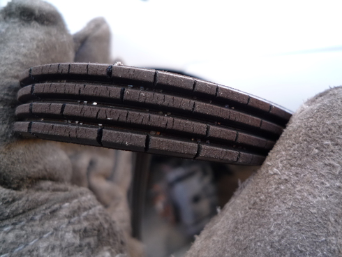

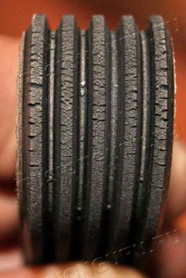

Пробег 60 тыс. Так выглядит ремень, в трещинах и блестят какие-то металлические вкрапления. Надо менять? Свиста нет. Отчего могут быть быть эти алюминиевые крошки?
Менять. Это не алюм. крошки, а мелкие запиленные камешки.

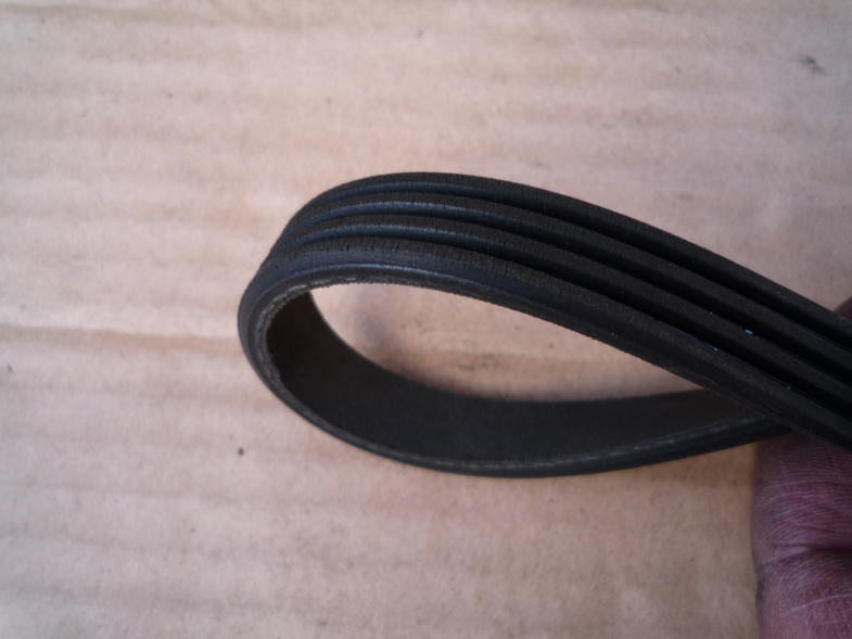

Сеггодня поменял ремни. Второй раз будет естественно быстрее, а так потратил более 3 часов, включая подпиливание угольного шестигранника на 10 для ролика и вырезания шестигранной болванки на 8 для болта уха генератора. С последним помучался долго, стержень-болванка аж скрутилась вдоль, отмок после WD.
Попробовал открутить боковые болты опоры двигателя, но , несмотря на довольно большое обилие интрумента, так и не смог. Решил, что сам заниматься этим не буду когда придет время. Мастерские отводят на замену ремней и ролика-натяжителя 1 час, вполне по божески.

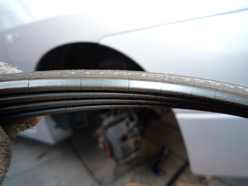

Состояние ремня кондиционера на фото выше, весь в трещинах, но сам корд нормалный и, думаю, что он и до 90 тыс доходил бы. Ремень генератора существенно лучше, но также весь в микротрещинах.
В целом же, удивлен таким плохим состоянием оригинальных ремней всего за 60 тыс.

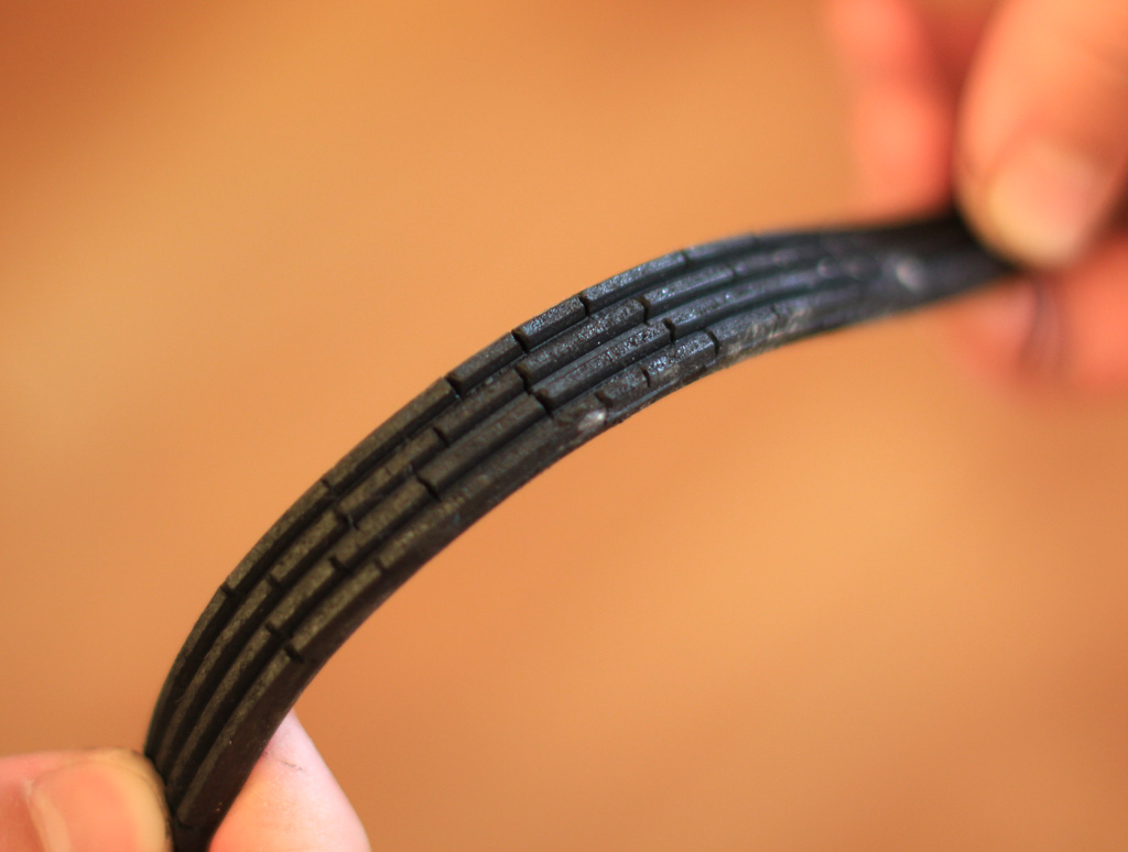

Так выглядел ремень кондея Видно, что корд не поврежден. В трещинах только резина.
А так - ремень генератораю Видны микротрещины.
Новый ремень кондея

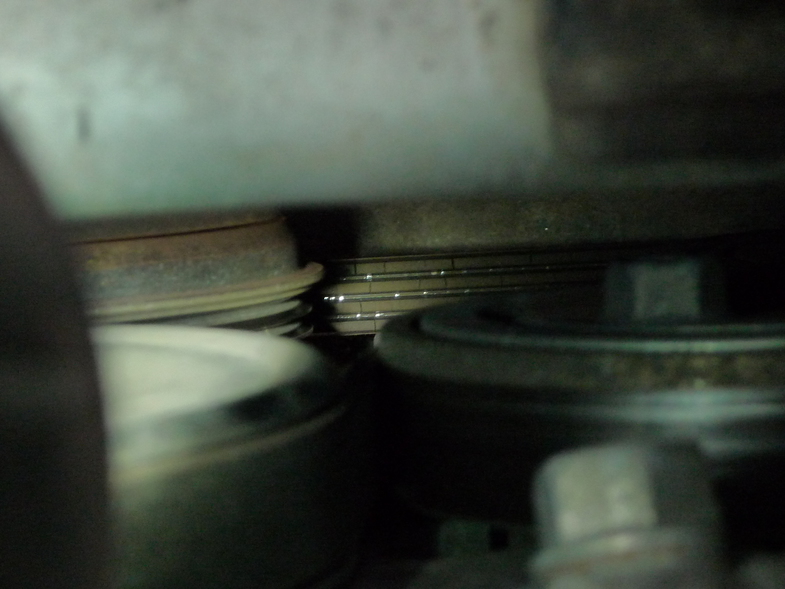

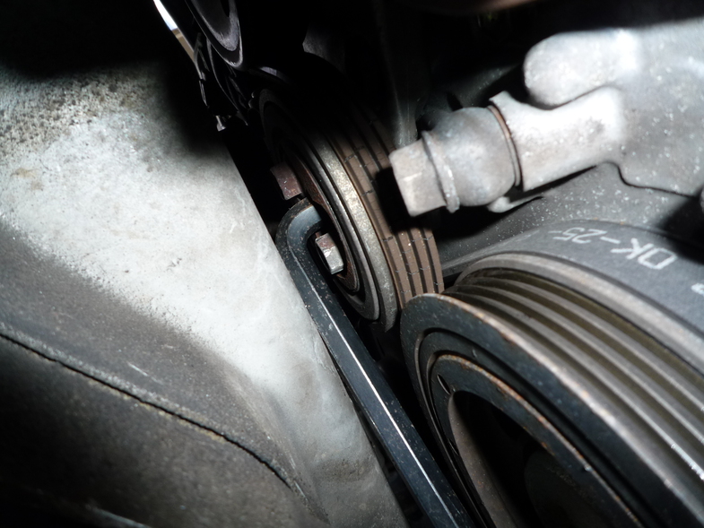

Фото снизу. Так влезает обрезанный шестигранник на 10 для регулирования натяга ролика. На него еще пришлось надеть кусок трубы на 1/2 дюйма. Всё делается одной рукой, и не обязательно двумя (чтобы сразу законтривать стопрный болт), как кто-то писал ранее, натяг не исчезает при отпускании ключа- умно сделано.

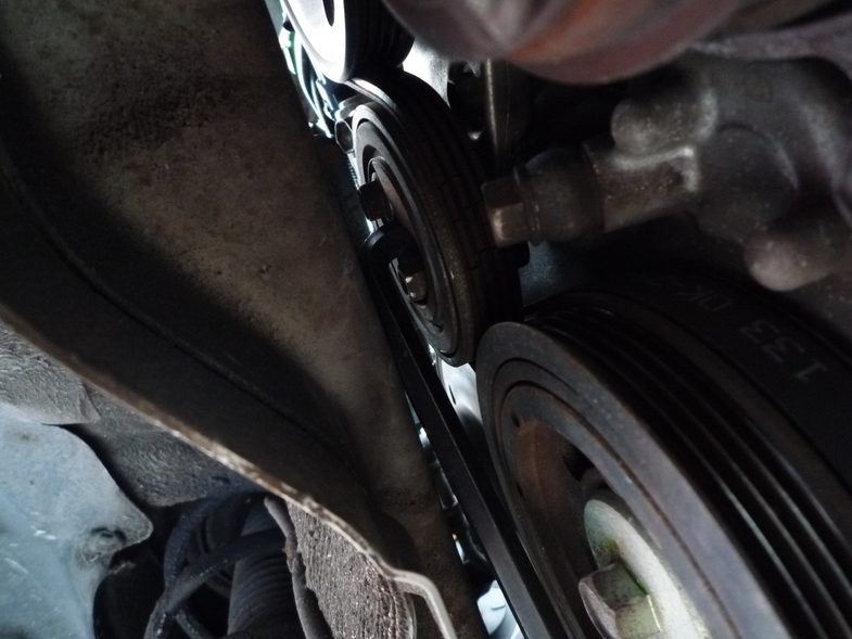

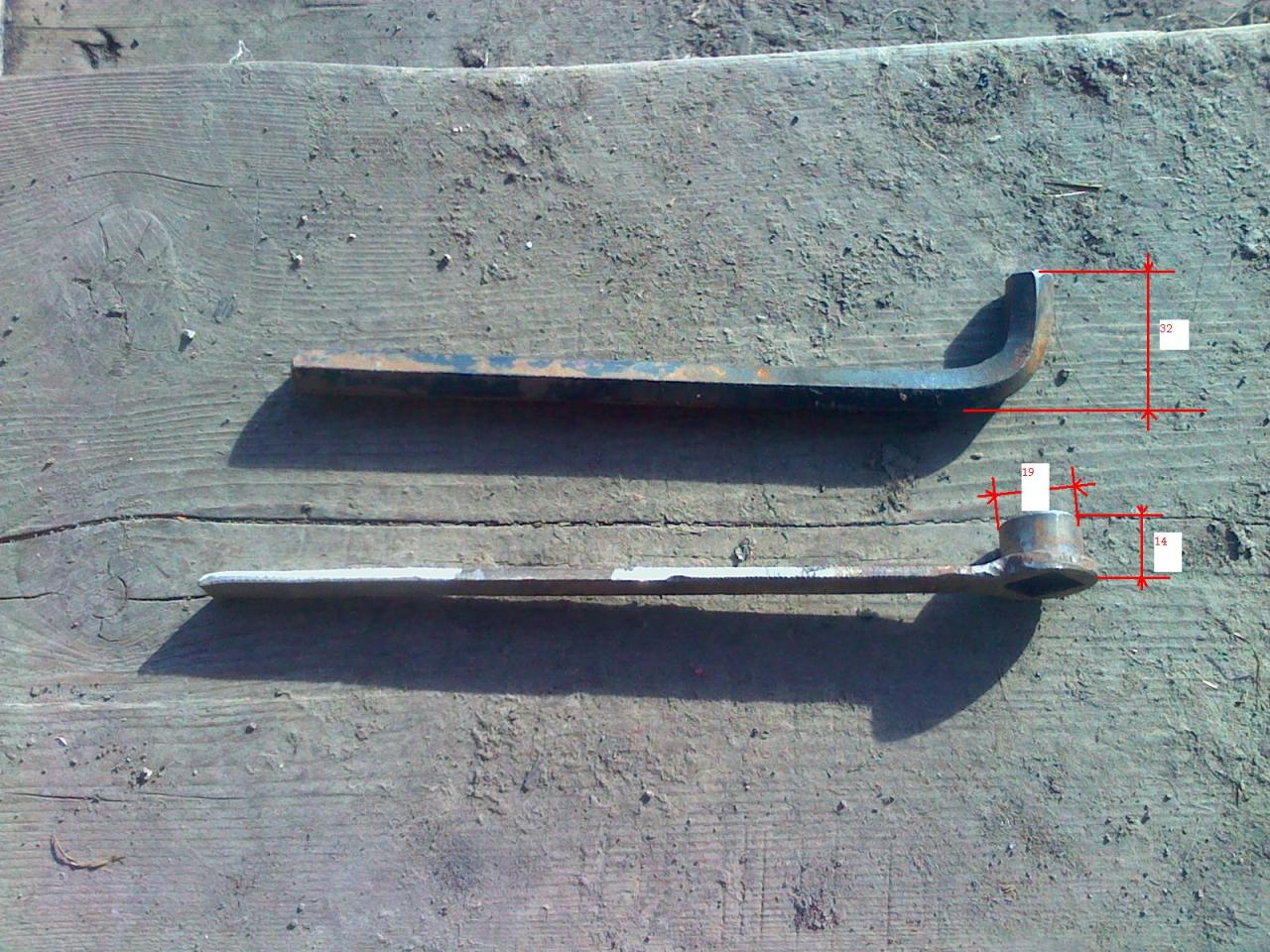

В итоге купил я шестигранник на 10 (рублей 25-30) - самый хреновый - который легко можно отпилить. Взял болгарку и отпилил как на фото выше.
Поднял домкратом колесо, снял колесо, открутил 1 болт от защиты, снял подкрылок.
Обычным накидным ключем из набора на 12 немного ослабил натяжной и крепежный болт натяжного ролика (используя трубу удлинитель). Вставил обрезанный ключ (шестигранник на 10) - немного не удобно, но все довольно просто и натянул ролик. Упер в шестигранник трубу (любой подходящий предмет) и затянул крепежный болт ролика. Далее затянул натяжной болт. Сразу проверил (перед тем как все собрать) - скрипа нет.
Все прикрутил назад.
3 день езжу и радуюсь работе кондиционера - никаких скрипов.
А мастер сказал что все очень трудно - езжай к дилеру. Мне больше делать нечего.
Хотя я ему говорил что можно сделать спец ключ - не поверил.
Сам ремень Masuma 4PK-1010 - в трещинах (хотя пробег 15 000км) - может и заменю летом (купил Bando).
Ремень гены - Bosch вроде в идеале.
Менял во дворе. Делов минут на 30-40. Первый раз 1-1.5 часа.
Готов был и в сервис фирменный ехать, но так было жалко тратить время, + находился в 130 км от Москвы. Ничего сложного одним словом.
Фото не мое. Нижний ключ можно не делать - обычный накидной подойдет.

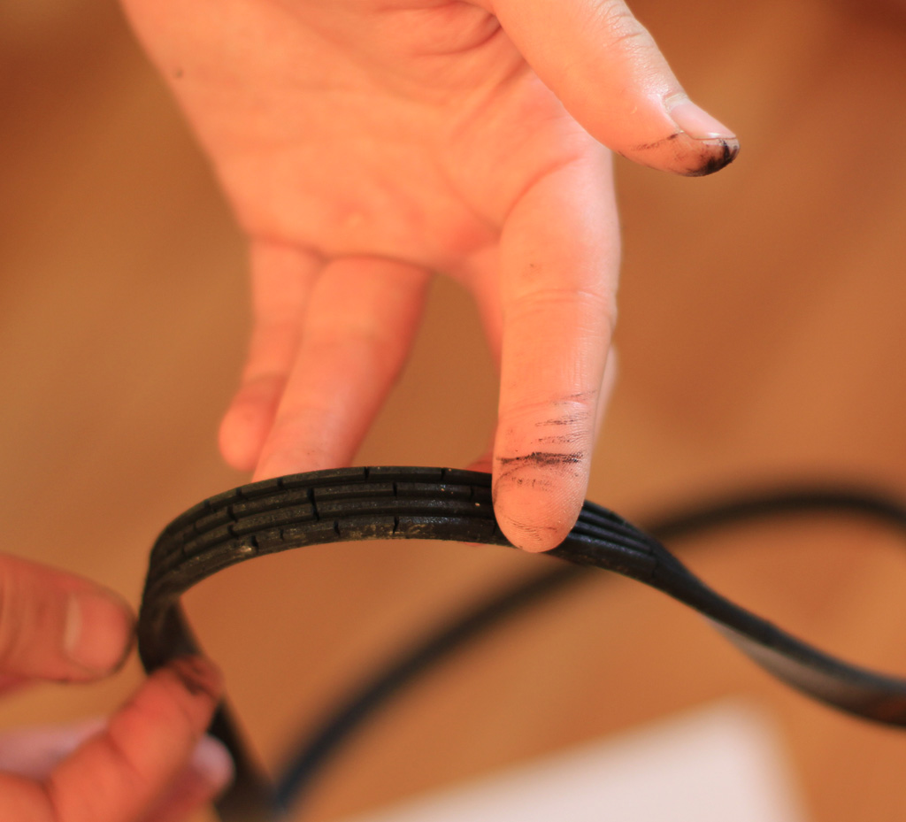

Могу сказать точно — Masuma — полное г… Пробег 15 000км и вот фото что с ним.
Мало того что он весь уже в трещинах, так он сделан похоже из углей — еле руки отмыл.
Весь липкий.
