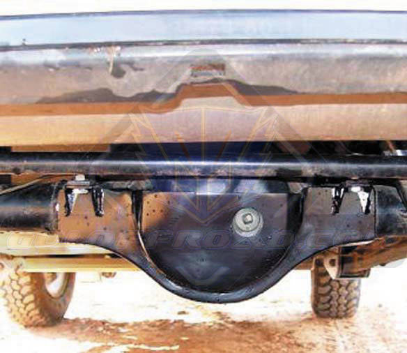

Тоесть приварить - вполне вариант?
Мост же для сварки разбирать придется, или как, что будет внутренностям моста от нагрева изза сварки?

а мне его все равно перебирать надо
хотя и не разбирая можно там гореть не чему только масло слить
Полагаю достаточно слить трансмиссию и варить.

В своё время в Анвире видал приваренную к заднему мосту защиту. Оказалось, что чашка взята от газового баллона (донышко).

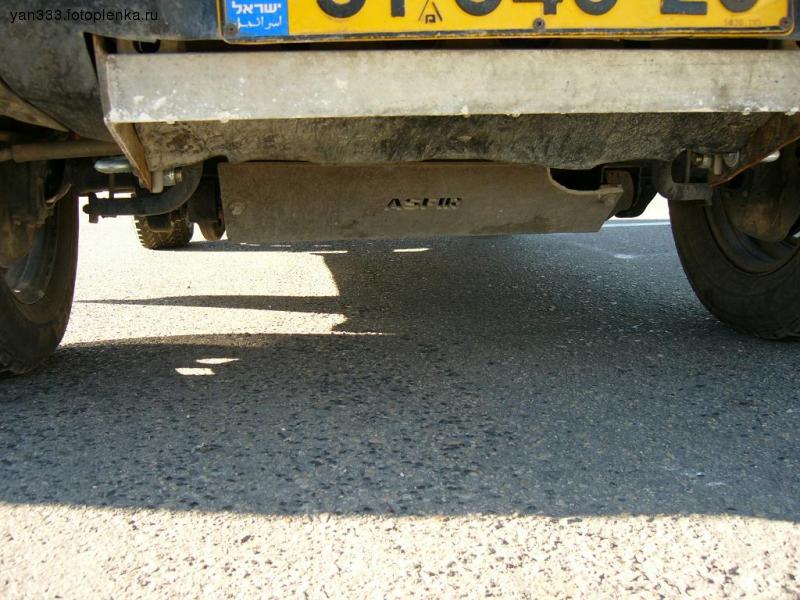

Кстати интерестна вот такая защита:
Как раз защиты и моста, и рулевых тяг.
Кто-нибудь знает минусы подобной конструкции?

защищает мост,рулевые тяги. :thumbsup:
Убивает клиренс :(
Ответ: Защита картера моста?
EDI, фишка на моей картинке в том что защита закреплена на мосту и раме подвижно, и как раз в отличие от жестко установленных на раме защит просвет уменьшает если только чуть-чуть и главное не будет служить якорем при движении назад.
Интерестно почему редко встерчается такое решение? Какие у него минусы?
На мой взгляд очередной грязесборник. У нас особо то с переди и защищать не чего. Тяги высоко мосту ничего не будет....

REM АСФИР (Израиль) то что у меня на фотке, для Джимини начал выпускать именно защиты диффа.
На подобии приварить тока оно прикручивается.
Я сам сделаю.
Я сам сделаю.
У меня ж есть японческая... валяется сейчас на полке отрихтовал, ставить опять смысла не вижу клиренсо жалко!!! ;)

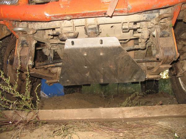

Вчера снимал свою защиту раздатки (автор Sprinter). Грязи на ней была килотонна! Неудивительно, учитывая ок. 300 м езды на брюхе на лебёдке. Защита была замята, потому что на 8 марта машина зависла на бугре именно на этой защите. Выправилась двумя лёгкими ударами ногой.
Блин, получается ненадёжная штука? Может в ней дырки сверлить, чтоб грязь вылетала постепенно? И приваривать рёбра для жёсткости?
А если не ползти на брюхе, а просто по грязи ехать долго, грязь будет там накапливаться? кто-нибудь имеет такой опыт?
Просто недавно поставил у Ромы все защиты по кругу (правда с грехом пополам и недоделками), сам не проверял, пока, их на прочность_качество, вот и интересуюсь, так как буду всё равно переделывать кое-что, хорошо-бы сразу всё доработать учитывая братский опыт! :)
Glo
Jimny-модератор
24 Август 2006
5,747
1,549
Питер-Москва
ПРОДАЕТСЯ
Ответ: Re: Защита раздатки ( и других нежных мест : мосты, амортизаторы, бак .. )
Дырки не помогают НИ В КАКОЙ ЗАЩИТЕ (если это не корзина, сваренная из арматурных прутьев). Вязкой грязью забиваются моментально. Ребра жесткости - зло, т.к. тогда при ударе вместо просто выгнутой защиты, что потом легко поправить, получишь вырванные из раздатки крепления. А это - замена раздатки целиком. Любая защита должна иметь "слабое звено", чтобы не страдали более серьезные, затратные по ремонту, узлы.
Если ПРОСТО ехать по грязи, не скребя брюхом, никакая грязь в защиту не попадает.
Old Blind Dog
Человек с пёсьей головой.
16 Май 2008
2,840
1,000
Москва, Беляево
Давай ты возьмёшь защиту, насверлишь в ней каких угодно дырок. А потом я брошу на неё кусок дёрна. Или глины. Спорим - никуда она с защиты не денется?
От лукавого все эти дыры. Просто надо время от времени снимать и выбивать грязь.
Штука эта в высшей мере надёжная. Если сделать мегажёстче - будут страдать точки крепления. А что дешевле? Так что не мудри.
Если б ты видел, как скакала по колеям жена на своём "Джимни", бахаясь периодически на выдолбы защитой - ты б вопросов не задавал. 8)
