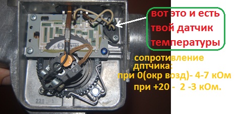

Там по ссылке в риа.ру, картинку интересную увидел:
И вот что мне в голову запало:
А может потенциометр приатачить к этому датчику температуры и насильно ронять бешенные обороты при холодном запуске? Или на бешенные обороты зимой что-то ещё влияет, посильней датчика? Хотя температурный датчик вроде как самое вменяемое, что может влиять.
