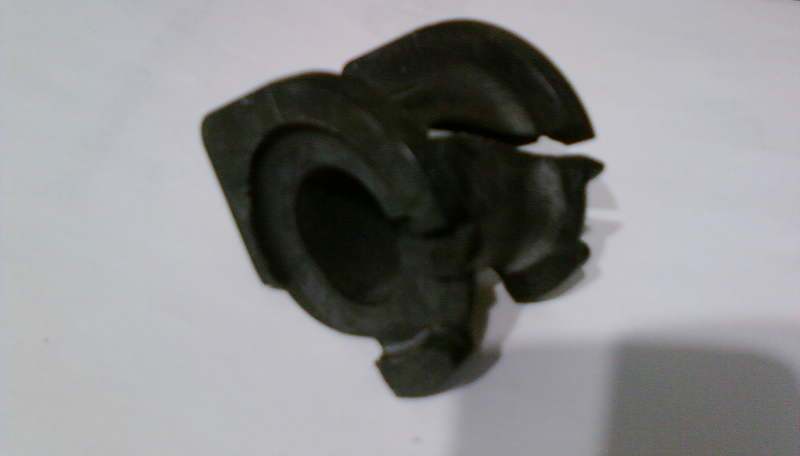

Тоже на этих выходных поменял втулки стабилизатора , провозился почти 5 часов, ни один болт нормально не отвинтился, все грел горелкой, болты погнившие в плачевном состоянии был, втулки покупал неоригинал по 100 р за штуку
Сегодня получил в Экзисте оригинальные втулки. Они разрезные и кроме как проблем с откручиванием крепежа быть не должно.
У меня пробег 45 т.км. Не думаю, что должно сильно прогнить. Не полезу сразу менять, а сначала подготовлю болты (или замотаю тканью с керосином или другим способом).
За пару втулок заплатил 706 р.

Кстати забыл написать, покупайте оригинальные втулки, на тех что я купил разрез не там где у оригинальных, а как раз на рабочей поверхности где у старых износ был, в общем разобьются быстрей оригинала, даже если из качественной резины
Starik47
12 Март 2011
365
Кузбасс
Купил Suzuki Splash 1.2 МТ 94 л.с.
Если будете все же брать не оригинальные. См. фото оригинальных.
