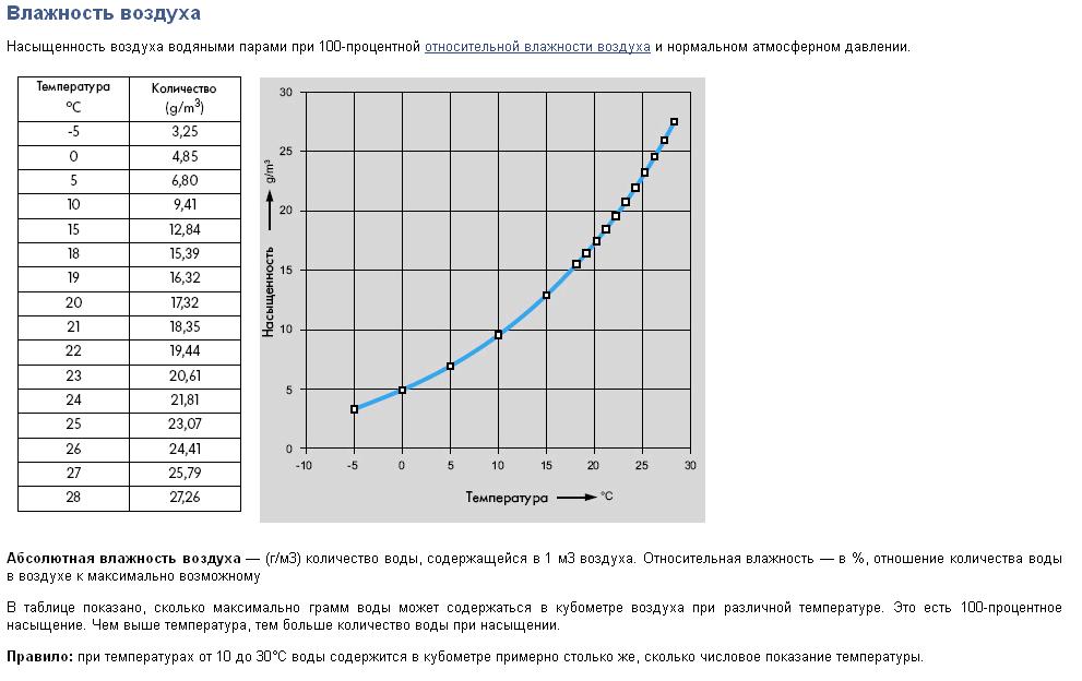

Не слышал.а про обмерзшую наглухо заборную сетку бензонасоса вы конечно никогда не слышали?
Этилированный бензин и этаноловый бензоспирт - не одно и то жеС одной стороны нельзя заправлять машину этилированным бензином, с другой стороны разрешается что бы содержание спирта было не более 5%. Для 50-ти литрового бака это 2,5литра.
Скорее всего это не конденсат, а дырки/щели в баке, сквозь которые просачивается водаКак то приходилось лезть в 13-ти летний жип в бензобак (бензонасос отказал), так внутри по моим ощущениям воды по дну бака каталось 300-500гр
Нее , с дырками там было все впорядке, клаппаня крышка держала давление, предпологаю конденсат, бенз некачественный ....Скорее всего это не конденсат, а дырки/щели в баке, сквозь которые просачивается вода
Не хочу быть голословным...Этилированный бензин и этаноловый бензоспирт - не одно и то же
Допускается 10% этанола, что составляет 5 литров на 50 литровый бак
50 литров 10% бензоспирта способны удержать в растворённом состоянии только 150 мл воды, т.к. толерантность 0.3%
Поэтому и льют в бензобак изопропиловый спирт, и не 100 мл, а 500, иначе можно получить на дне бензобака водочный осадок, т.е. ситуацию
Так в чём прикол-то?Насос размораживаем, лед из бака вынимаем руками
Ибо:как я понимаю, остаточная взвешенная влага связывается спиртом
По поводу конденсата и "кусков льда"гидрофобность бензина, да ещё с МТБЭ-присадками, не 100%
Так прикол, тупо, из жизни....Так в чём прикол-то?
"Пример из жизни" был бы уместен, если бы стаканом спирта можно было бы разморозить замёрзший бензонасосТак прикол, тупо, из жизни....
в баке с 20 л бензинаВесь во льду, заборную сетку даже не видно...
