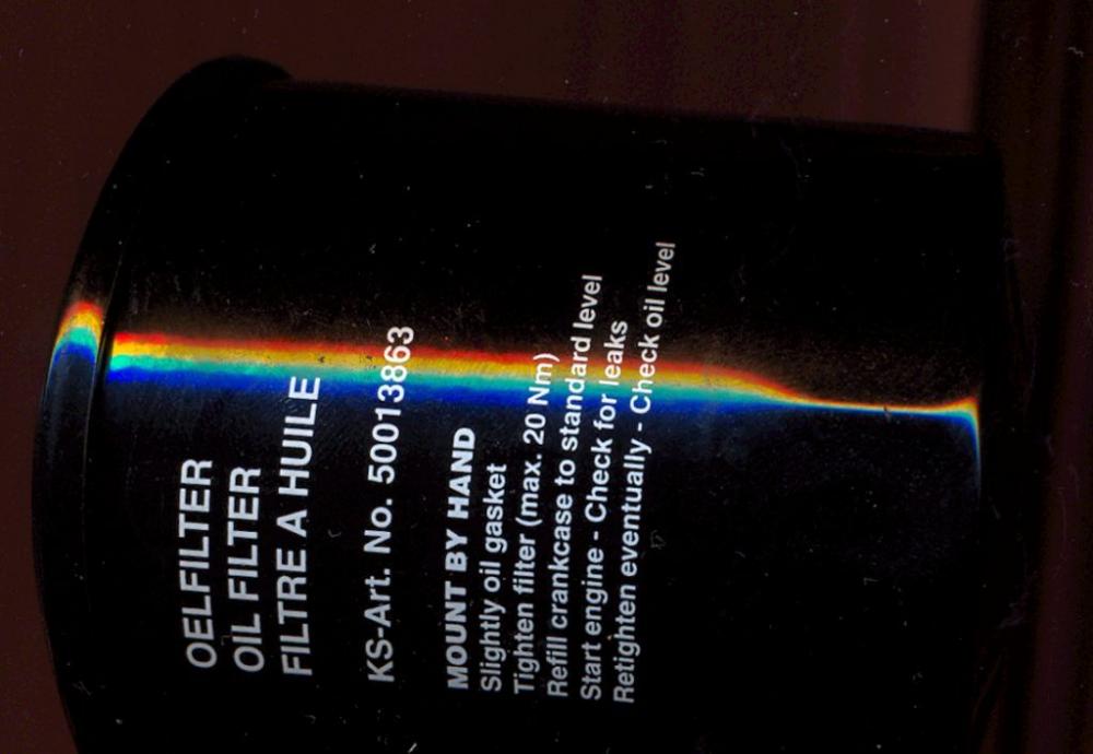

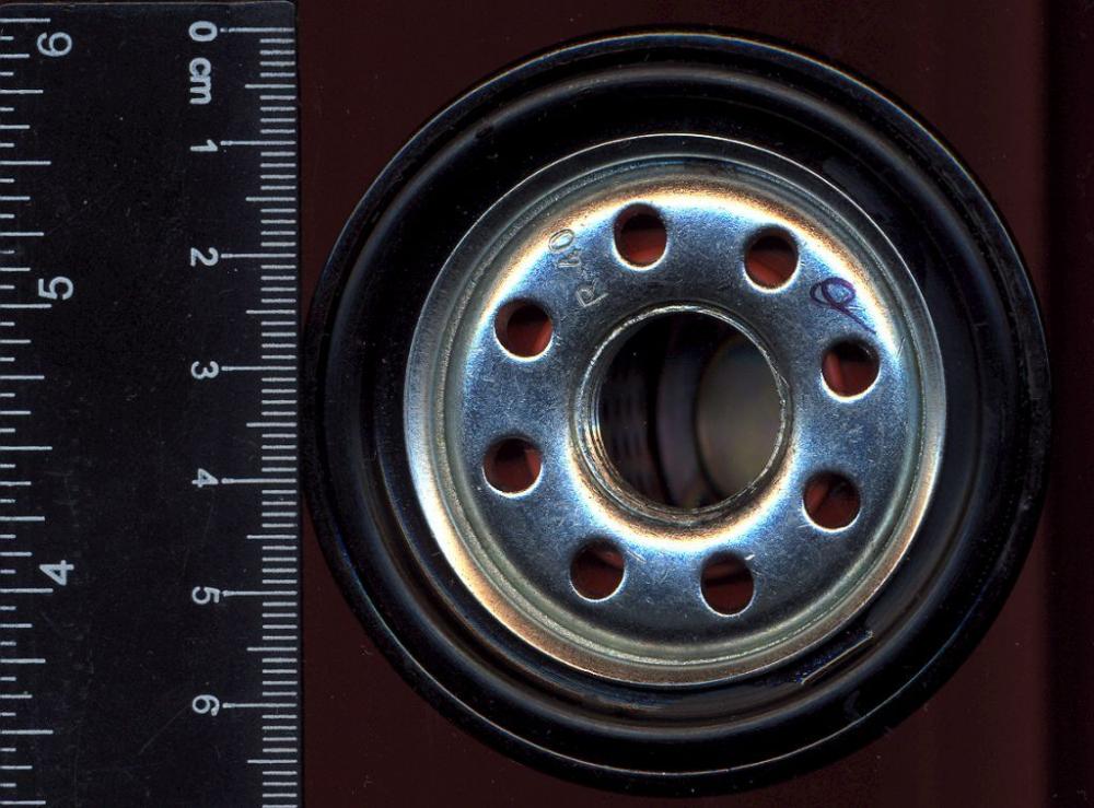

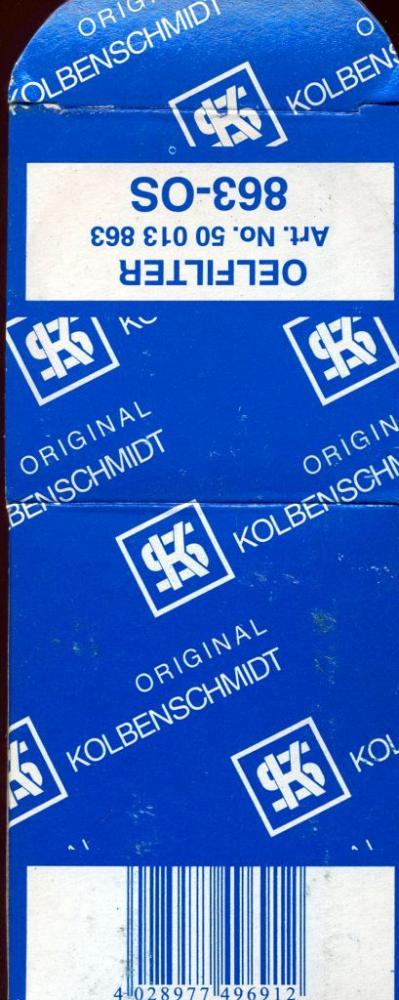

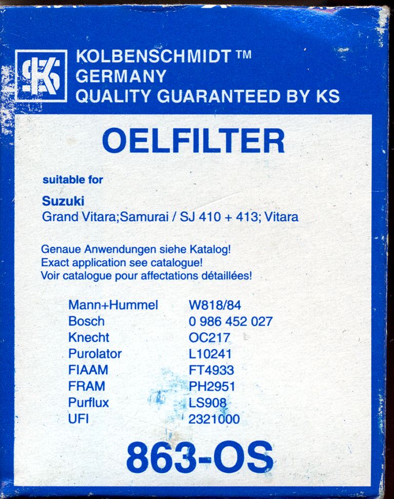

Друзья! По-моемуя лоханулся купив маслофильтр, но его я не нахожу как заменитель к лиане в экзисте. По номеру его находит, вроде как даже на двиг М16А идет на другие модели сузук. У кого какие мысли? Может не рисковать и поставить какой-нибудь проверенный манн, если честно, то я уже на пол-пути к мусорному ведру.Чешу репу. А, вот еще: он чуть покороче мановского, 80 против 90.

alekse1, увидел на коробке соответствие фильтру Kneht OC217, я уже 2 раза заказывал и менял Kneht ОС217.
ну это еще ни о чём не говорит, фильтрующего элемента может быть даже больше, а именно это главное.
Я так вообще думаю что все эти фильтра одинаковые, 0C-217 ставится на те же машины что и ваш 863-OS, странно почему обратной замены не написано. разве этот мотор на лиану не ставили? 1.6 [M16A] 106 л.с.(SUZUKI GRAND VITARA (JB))

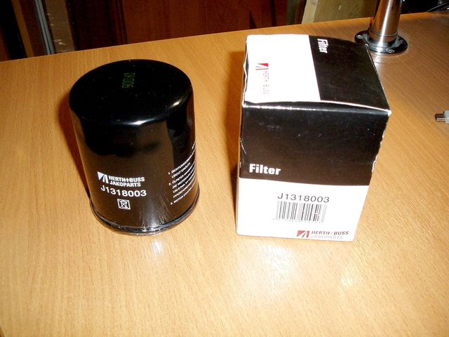

сейчас на пробу взял Mann W 610/1, а так постоянно ползую вот эти:

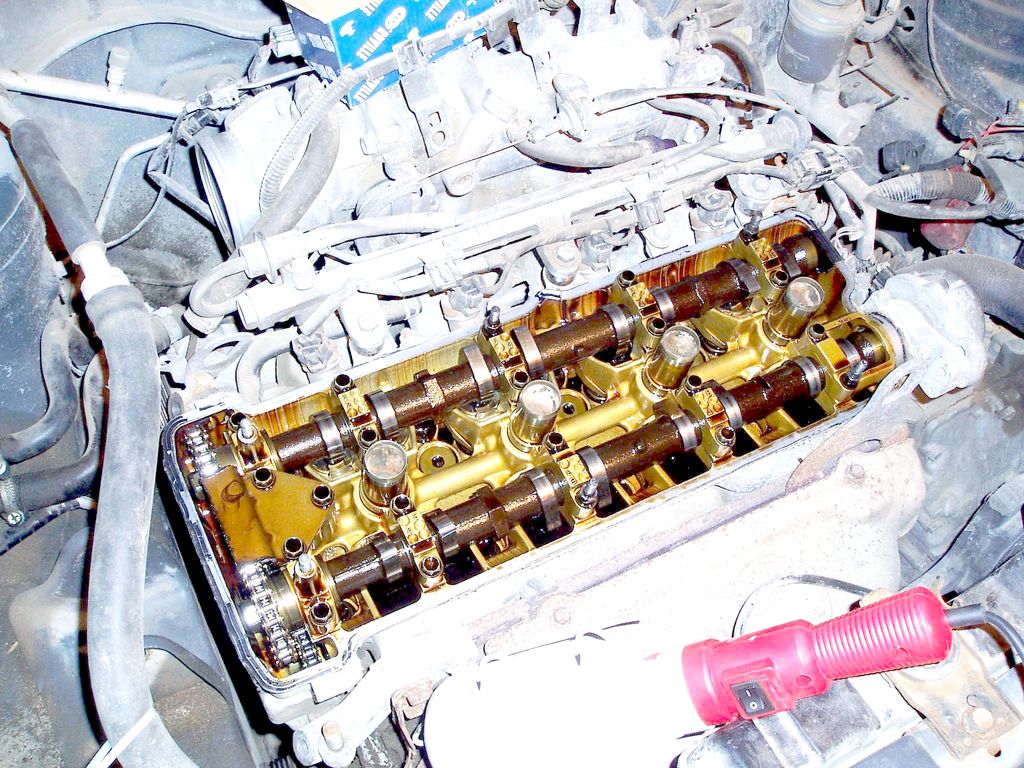

p.s. Вот мой ДВС с пробегом почти 300 тыс, я заливал только синтетику, ни разу ничем не промывал, даже когда с америки приехала, сначала лил Mobil 5W50(бочковое), потом до продажи BP 5W40(с магазина). Фото сделано когда на BP наверно год как перешел.

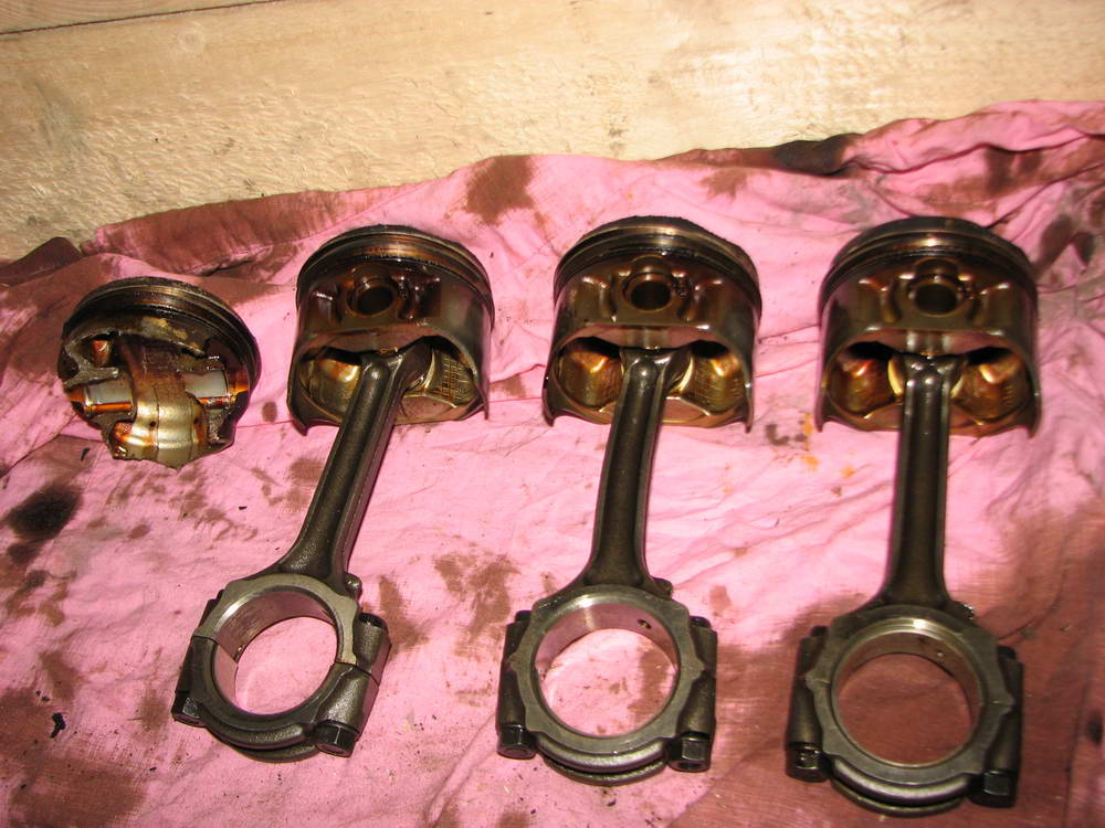

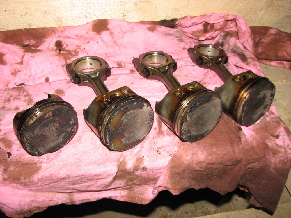

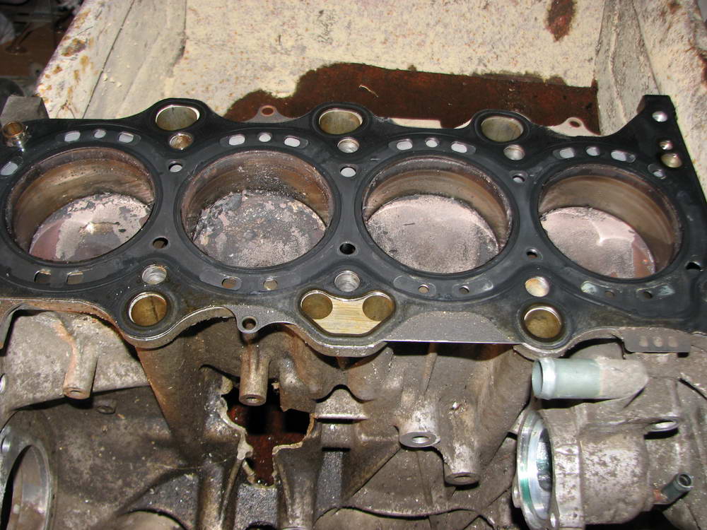

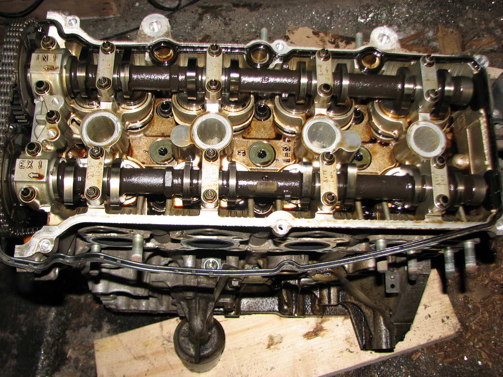

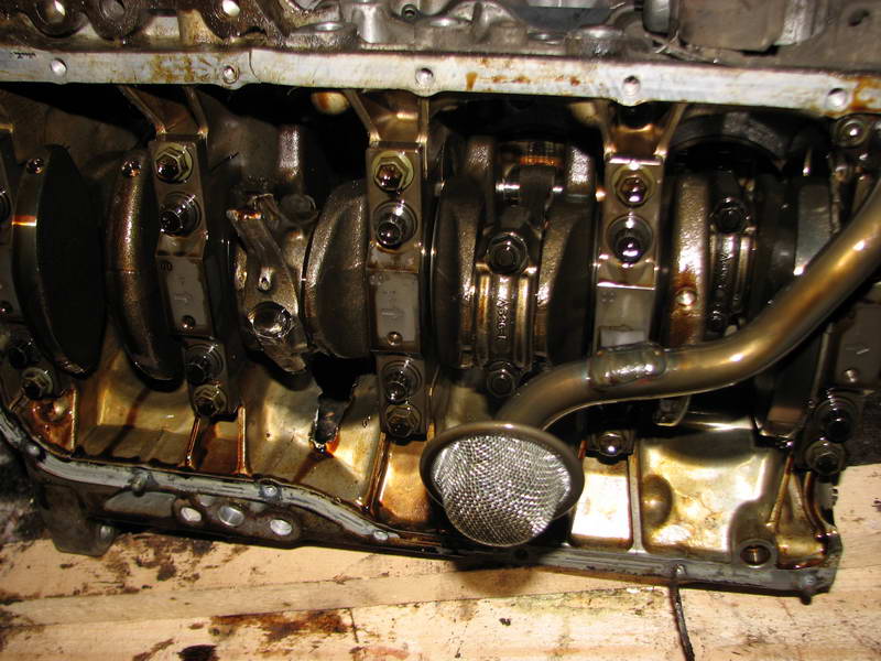

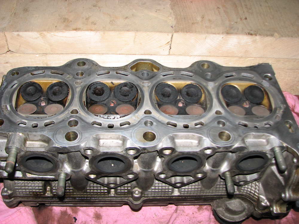

Ужас!!!!! Касик что там по разобранным движкам? Неужели такие ужасы как по ссылке?
Я пока разобрал полностью только два двигателя:
- свой 2004 года, на момент разбора был в возрасте 4 лет с пробегом 33000 км
- с битой машины 2003 года с пробегом более 150 тыщ.км.
Скажу, что 2003 года двигатель выглядел лучше моего! Я лично на своем движке успел прокататься менее 14000 км, до меня каталась дама. Вроде все ТО проходила у дилера. По биркам масло заливалось Кастрол. Я тоже лил Кастрол. Бензин по ее словам использовался только Несте и Лукоил, равно как и я преимущественно на Несте катался. Причиной разбора был гидроудар - см. тут темку об этом: http://www.suzuki-club.ru/forum/showthread.php?t=32748&highlight=%E4%F0%F3%E6%E1%FB
Второй разобранный двигатель катался в Италии, потом немного в Литве. На авто стояло газовое оборудование! Внутреннее состояние двигателя было лучше моего! Какой бензин и масло использовались, как много катались на газе - не известно.
Год назад на своем нынешнем двигателе регулировал клапана, удалось заглянуть под клапанную крышку. Состояние на мой взгляд было внутри отличное. Правда я не вижел внутри поршневой ничего, но пытался заглянуть с фонариком через свечные отверстия - все кажется довольно хорошо, по-сравнению первыми двумя двигателями. Я уже почти 2 года катаюсь преимущественно на газе (более 90% времени) и лью только масло Ликви Моли! Кастролу теперь не доверяю, по крайней мере тому, что продают в рознице. Равно как и Несте редко использую, чаще Лукоил и Газпром.
Вот что было внутри моего первого двигателя (как ни странно, под клапанной крышкой все выглядело довольно прилично, при этом в поршневой - кошмар):
