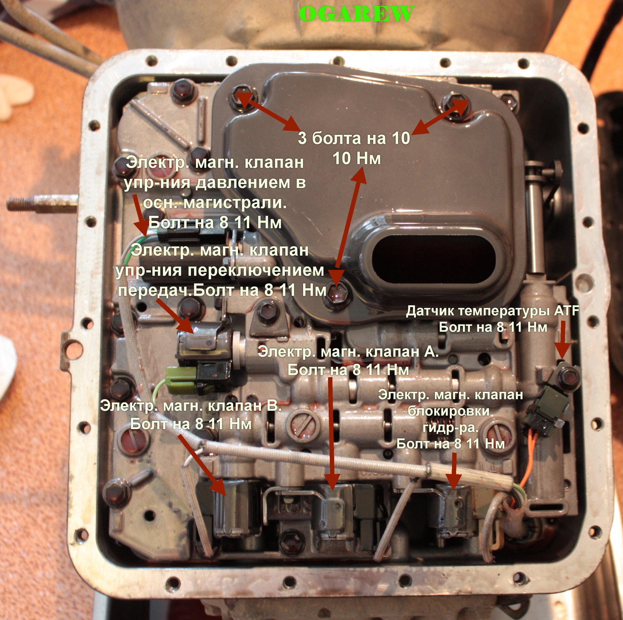

Написал вчера инструкцию по прозвонке соленоидов рестайловой акпп TW-40E.
Распиновка разъемов
разъемы Е121 и Е123 — это разъем на мозгах, какой именно — зависит от конкретного авто, разъемы разные и их не перепутать. С60 — это разъем на самой АКПП.
Итого: звоним контакты Е121(123) 5(12), 14(10), 15(3), 16(4) на землю, должно быть 11 — 15 Ом, между собой 2(8)-8(11) тут 5 — 5,6 Ом.
Расположение соленоидов в поддоне.
Методы диагностики
Соленоиды А, В, ТСС без питания должны быть открыты, соленоид тайминга — закрыт. При подаче питания соответственно наоборот. ВАЖНО, на соленоид линейного давления НЕЛЬЗЯ ПОДАВАТЬ 12В, точнее ток через соленоид не должен превышать 1А, питание на него следует подавать через сопротивление примерно 7 Ом, подойдет лампа накаливания на 21Вт 12В.
Собственно если какой-то из соленоидов в указанные параметры не укладывается — меняем.

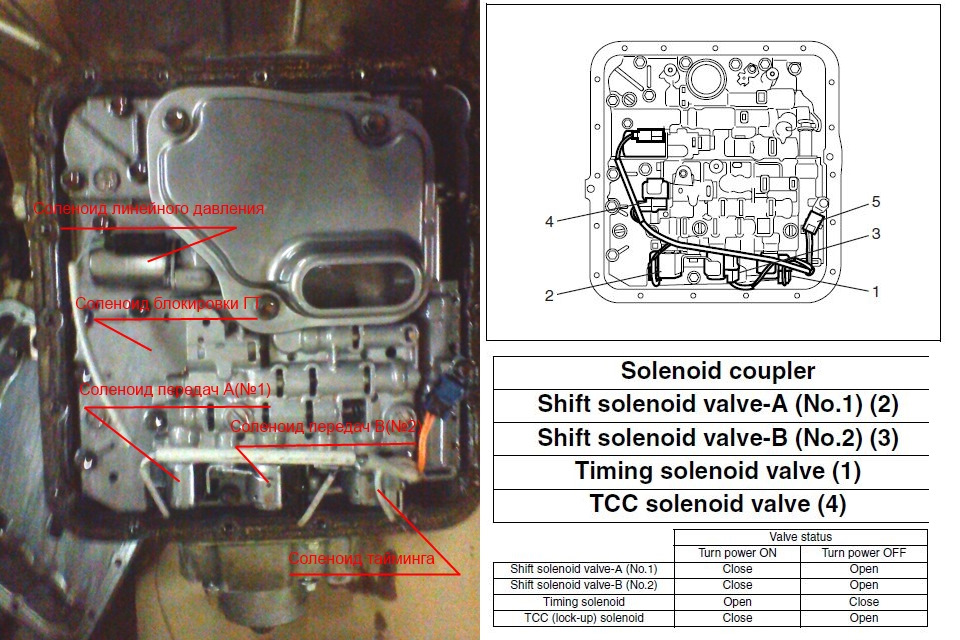

У меня сузуки джимми 2008 года левый руль автомат. Перестала включаться 3 скорость. Диагностика показала код ошибки P0752 - Залипание в замкнутом состоянии электромагнитного клапана А. Подскажите где правда:
ilyushka
пенсия
11 Сентябрь 2008
1,681
630
Камчатка
Schir
27 Июнь 2011
3,093
1,542
антон 84, правая верная, левая срисована с переводного мануала в который взяли не ту картинку.
Клапана А и В одинаковые, прозванивай оба.
