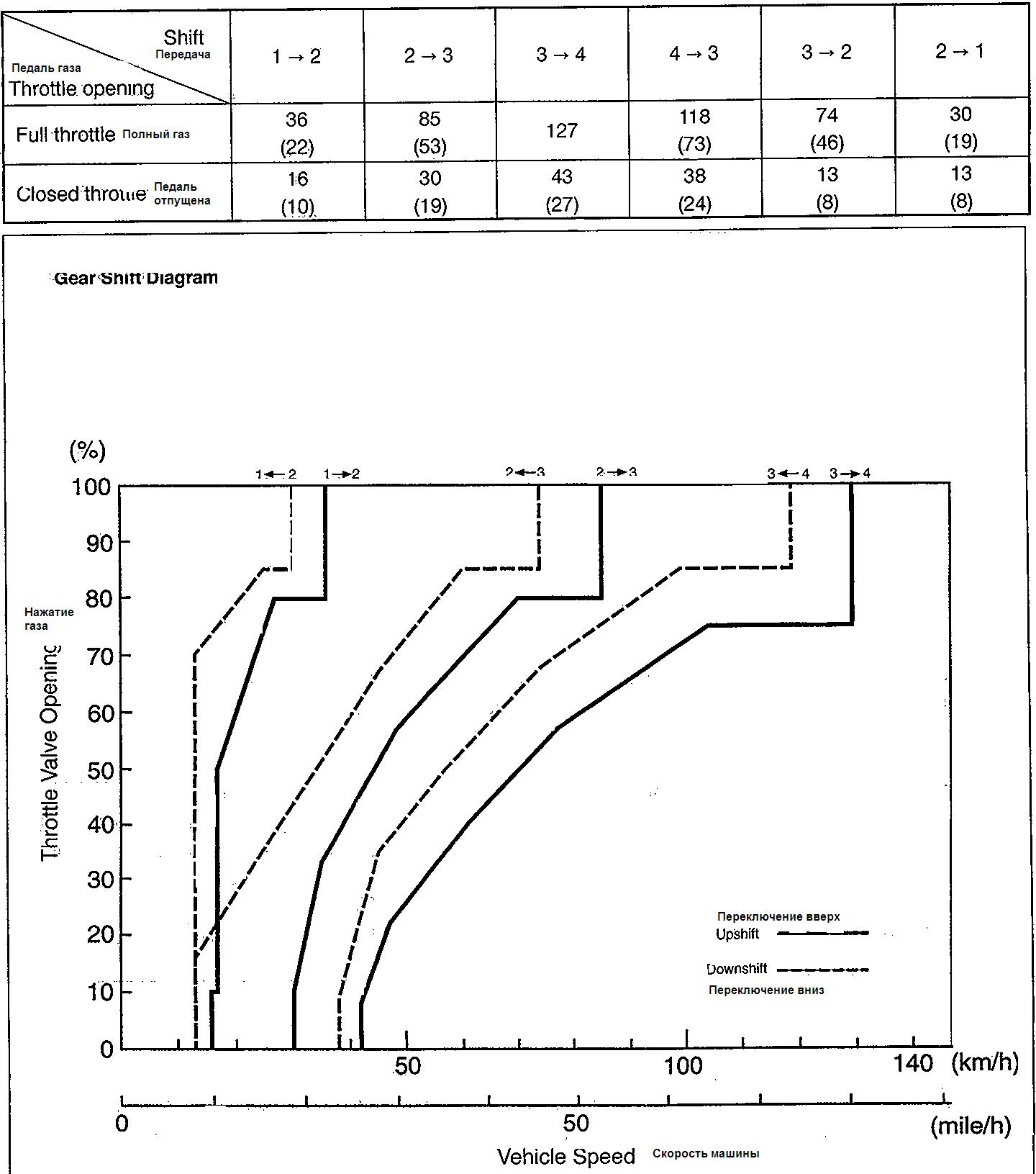

Народ подскажите:) у меня обратная ситуация чем описана выше... Все передачи при наборе скорости включаются отлично, но вот при торможении до скорости 5-10 км/ч при переключении со 2 на 1 передачи происходит приличный толчок в спину, и так почти всегда:( а при наборе скорости все отлично. Что может быть, куда смотреть?
Заранее спасибо!
Nansen
26 Июнь 2007
2,421
703
полярник
Достаточно традиционно на Джимниках, помнится победить удалось только одному человеку. Алгоритм переключения несколько чудной, во многих ситуациях при сбросе скорости переключение происходит с 3-ей сразу на первую.
