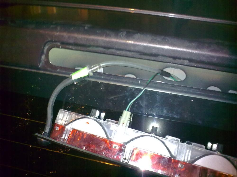

Вот как то так. Сложности: наити клапан в зоомагазине, демонтаж повторителя.
Во! :thumbsup: именно об этом месте речь шла, я пока не поставил, так как клапан не купил.
Скажи, а соеденитель трубки в этом месте не оказался случайно штатным не работающим обратным клапаном?

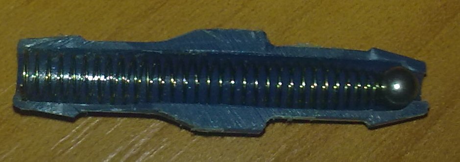

Собственно сам штатный клапан, седло под шарик есть, но пружина кажется слабовата.

Ответ: Задний стеклоомыватель на SGVN
Беспантовая экономия .... всмысле производителей, чтобы обеспечить у клапана проходное сечение адекватное сечению трубки надо делать расширение и шарик большего диаметра, но так им проще ...
В итоге не пропускает нормально жидкость в прямом направлении, ни держит нормально в обратном .... Менять однозначно, это ублюдочное устройство :)
На Сузуки Эскудо конструкция клапанов, по крайней мере передних - другая, он разборный. Но смысл конечно - такой же.
Фотка "разреза" - зачетная :)
