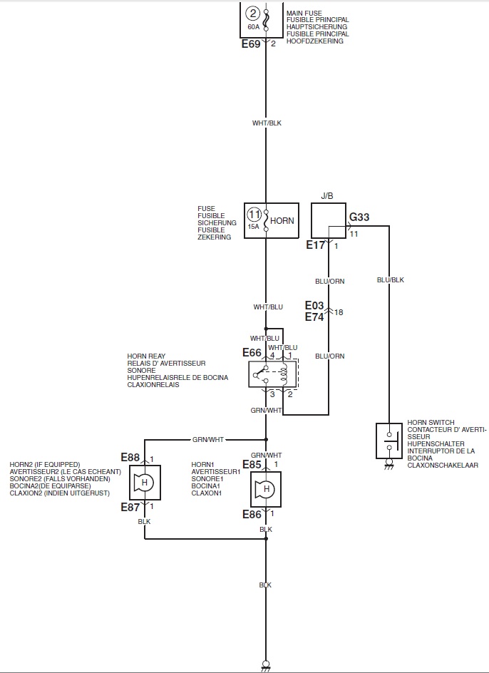

А вот тут ты меня поставил в тупик, я то думал что на гудок нету релюхи, только предик ( ну никак не могу найти схему на гудок). Если релюха есть, значит кнопка на руле управляет именно работой релюхи.

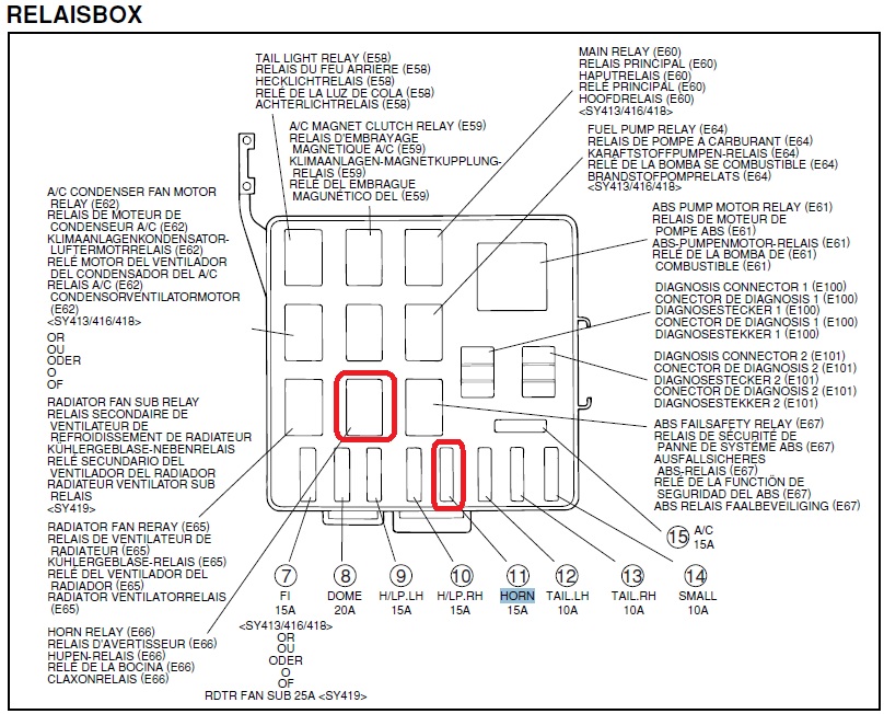

Вот накопал описание по коробке реле и предиков которая под капотом.
Хочу обратить внимание на предик, на английском он отвечает за следующее:
HORN RELAY, TRANSMISSION RANGE SENSOR, HAZARD WARNING LIGHT SWITCH
а по русски за: реле гудка, датчик скорости коробки и кнопку аварийки
А у тебя как раз проблема гудка и аварийки
Проверь ещё раз предик или замени на точно исправный, также можно попробовать временно для проверки вставить другу реле, например от бензонасоса.
Воооо, нарыл всетаки схемку гудка - правы были все но частично.

Провода от руля идут в блок реле. Что под капотом там и надо посмотреть предох и реле " horn".

Схема в теме несколькими постами выше

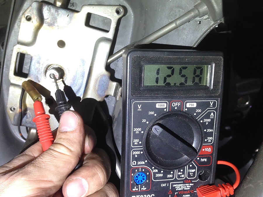

Мне бы с картинками, я не очень в схемах.[DOUBLEPOST=1431096344,1431069523][/DOUBLEPOST]Проверил контакты реле - 12в есть на двух и минус звонится на одном.
При замыкании двух контактов, сигнал срабатывает.
Реле рабочая.
Проблема только одна - идет плюс на кнопку сигнала руля.
Кто может дать наводку, где копать?
PS старый хозяин говорит, что сигнал перестал работать внезапно, он ничего в проводах не путал.[DOUBLEPOST=1431100948][/DOUBLEPOST]Просьба к владельцам Балено, замерьте кто-нибудь напряжение на контактах под реле сигнала, где плюсы, где минус, а где провод на кнопку управляющую? Напишите с зарисовкой или фотографией. Очень нужно!

Romanski, может тебе лучше не трахаться самому а обратиться к грамотному электрику? Сложно обьяснить что либо человеку напальцах.
Если у тебя работает силовая часть (при замыкании реле вручную сигнал появляется) смотри цепи управления. А именно цепь катушки реле. это два контакта. Плюс на одном из них сидит постоянно (определить это можно только вытащив реле) а на второй приходит минус при нажатии кнопки на руле. Тогда реле должно сработать.
ПЛЮС на рулевой кнопке это нормально,если ток проходит через катушку реле которая по сути есть один длинный провод.

Спасибо! Привык самостоятельно разбирать проблему, к специалистам только в крайнем случае.
После долгих поисков в нете, пришел к такому же выводу, что вы говорите. Буду смотреть, потом опишу ситуацию.[DOUBLEPOST=1431170941,1431145827][/DOUBLEPOST]В общем итог печальный.
Катушка рабочая, щелкает отдельно.
Сигналы рабочие и при замыкании на контактах под реле - гудят.
Ток на управление реле поступает, замеряю - честные 12,56v.
Ставлю реле, пропускаю через него ток - молчит.
Что мешает реле срабатывать при подключении в контактный разъём?
Кстати, с Победой всех!
