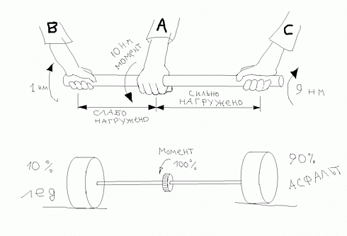

чтобы вернуться в русло моментов...
вот такую картинку нашел, про распределение моментов при жестком подключении:):
гражданин А крутит палку рукой создавая момент 10нм (условно). граждане В и С мешают ему. сила действия равна силе противодействия. Гражданин В-халявит, и слабо держит палку, поэтому гражданину С приходится держать куда сильнее. очевидно что на участке ВА-палка слабо нагружена. момент 1Нм. а на участке АС-сильно. 9 Нм.

по картинке с руками - в данном случае ось - вращаться не будет, т. к. суммарный момент приложенный как по часовой стрелке равен моменту против часовой.
как только прикладываемый момент в одну сторону превысит момент протовоположный, палка начнет вращаться, причем угловая ее скорость с обоих сторон будет одинакова - "жесткая блокировка". нагруженность палки тут абсолютно не при чем.
Физика 9 класс
совершенно верно. только врял ли 9. скорее 6-7класс:)
а нагруженость палки -это распределение моментов по этой палке. разве здесь видно распределение 50/50?:)
нет, 90/10. одна часть нагружена большим моментом. вторая малым. это аналогия жесткой оси с колесами (которая, еслм внимательно приглядеться нарисована ниже, под палкой:))
и существенное дополнение.
если палка (ось) находится в равновесии. то она может быть как неподвижной, так и вращаться равномерно. (тоже физика, самые начальные классы)
равномерно крутить палку руками врядли получится. а вот равномерное врашение оси при качении-это как раз нормальное состояние.
если же момент подводимый к палке превысит момент с которым эта палка сопротивляется вращению, то палка будет вращаться с ускорением. примо пропорциональным "лишнему моменту" и обратно пропорциональным ее моменту инерции.
тоже физика, и простейшая. второй зн ньютона для случая вращательного движения.:)

При неоднородных поверхностях момент в режиме Lock гуляет по колесам одной оси, при этом на обеих осях за счет блокировки он одинаковый. Если на машине есть межколесные блокировки (например у Гелика), то на всех 4 колесах будет одинаковый момент независимо от того в каких условиях находится колесо ибо там осуществляется жесткая связь всех 4 колес. Кто не верит - можете провести стендовые испытания.
все напрасно:)....
у витары НЕТ блокировок межколесных.
потому момент между колесами оси делится поровну.
у витары в режиме лок жестко блокируется межосевой дифференциал.
потому в режиме лок момент между осями распределяется как угодно. (хоть отрицательный на одном и положительный на другом).
у гелендвагена со всеми включанными блокировками момент может оказаться на одном единственном колесе (если остальные вывесить:))

Все, я в сути вопроса разобрался. dimc'у спасибо ;)
Момент на осях в режиме Lock строго пропорционален силе сцепления колес оси с дорожным покрытием. При полном отсутствии сцепления, скажем, на передней оси и наличия такового на задней, весь доступный Мкр уйдет в сторону задних колес за вычетом потерь в трансмиссии. И наоборот. При одинаковом сцеплении по осям будет примерно 50/50% (зависит только от развесовки авто. Для автомобилей с неравномерной развесовкой рекомендуется использование дифференциалов с увеличенным отношением передачи момента на более загруженную ось с целью реализации максимально возможного тягового усилия).

dimc, вот из-за того, что нет межколесных блокировок, то свободный диф. распределяет момент между колесами по разному, а заблокированный межосевой делит поровну. Если хотите, то можем перейти от понятия момента к понятию мощности. На неподвижном колесе тоже есть мощность?
dimc
7 Июль 2007
412
Ответ: Чего нельзя делать в режимах 4HL и 4LL
нет.
На мой взгляд. это не верно.
Двигатель через КП и раздатку крутит жесткую ось состоящую из двух жестких карданов. Угловая скорость одинаковая на обеих мостах. Момент создает двигатель. И он никак не завит от внешних условий. С вашей теорией можно сказать, что на коленвалу спереди, где крутится генератор, Гур и прочая навеска момент меньше, чем на маховике сцепления.
Вы путаете момент, создаваемый двигателем с возможностью его реализации.
Колесо будет скользить, если сила трения скольжения в пятне контакта будет создавать момент меньший, чем двигатель на этом колесе.
Вообще говоря, диференциалы необходимы для возможности "обгона" одного колеса другим. Перераспределение моментов - паразитный эффект. Борятся с этим возможными блокировками

выше все объяснил. еше раз повторять смысла не вижу. объясните мне почему вы не хотите прочитать то что выше написано?
По Вашему получается, что неподвижные колеса и колеса висящие в воздухе имеют одинаковый КРУТЯЩИЙ момент и одинаковую мощность?
это по вашему получается. выше речь шла ТОЛЬКО о моментах. или для вас это тождественные понятия?:)
крутящий момент-да, одинаковый при свободнм дифе. причем не только в этом случае а вообще всегда. в этом случае просто нулевой.:).
а вот мощность может быть разная. потому как мощность = произведение момента на угловую скорость. моменты равные, а угловые скорости могут и отличаться.
все там верно. момент создает двигатель. но этот момент целиком и полностью зависит от возможности его реализовать. момент должен быть кудато приложен. это же как сила.
совершенно верно. но если колесо скользит равномерно, без углового ускорения-то моменты равны. если дать газу побольше-естественно момент двигателя вырастет-эта прибавка пойдет на ускорение вращения колеса. (как аналог сила равнятся масса х ускорение). но этот процесс кратковременный, динамический. мы ж смотрим квазистатическую задачу. равномерное вращение. но в любом случае моменты на колесах одной оси со свободным дифференциалом равны. нажали резко на газ-одно колесо пошло в раскрутку-на втором колесе момента тоже добавилось.
вообще говоря это вы сами придумали. потому как если вы возьмете учебник, то обнаружите что дифференциалы придумали для возможности передачи момента колесам вращающимся с разной скоростью. и моменты эти-равные (для симметричного дифа). что хорошо для устойчивости авто. но это равенство моментов как раз приводит к проблемам с реализацией тяги. потому как моменты эти определяются колесом с меньшим сцеплением. и если ставится задача реализации тяги на неоднородном покрытии или рельефе, то начинают бороться с этим возможными блокировками:)
