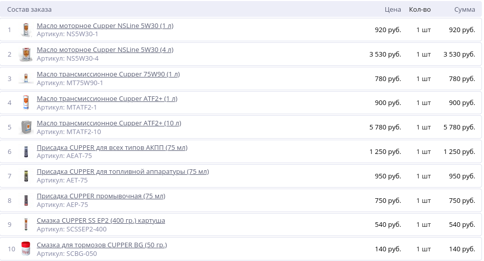

Поздно, я уже заказал, оплатил. Когда приедет как раз залью "Присадка CUPPER для всех типов АКПП (75 мл)", откатаю 3500 км. на ней и заменю масло в АКПП. параллельно заменю в двигателе масло. По результатам отпишусь, хочется какие-то объективные данные собрать, но не знаю какие. В двигателе хоть компрессию замерить можно, а в АКПП есть какие либо показатели которые можно сравнить ДО и ПОСЛЕ?
Работая в сфере смазочных материалов, считаю большую часть присадок на полках магазинов - простым разводом на деньги. А по поводу коробки, то Вы должны ощутить изменения в поведении агрегата. Если будет дергать, слишком рано или поздно переключать передачи, будет повод задуматься.
