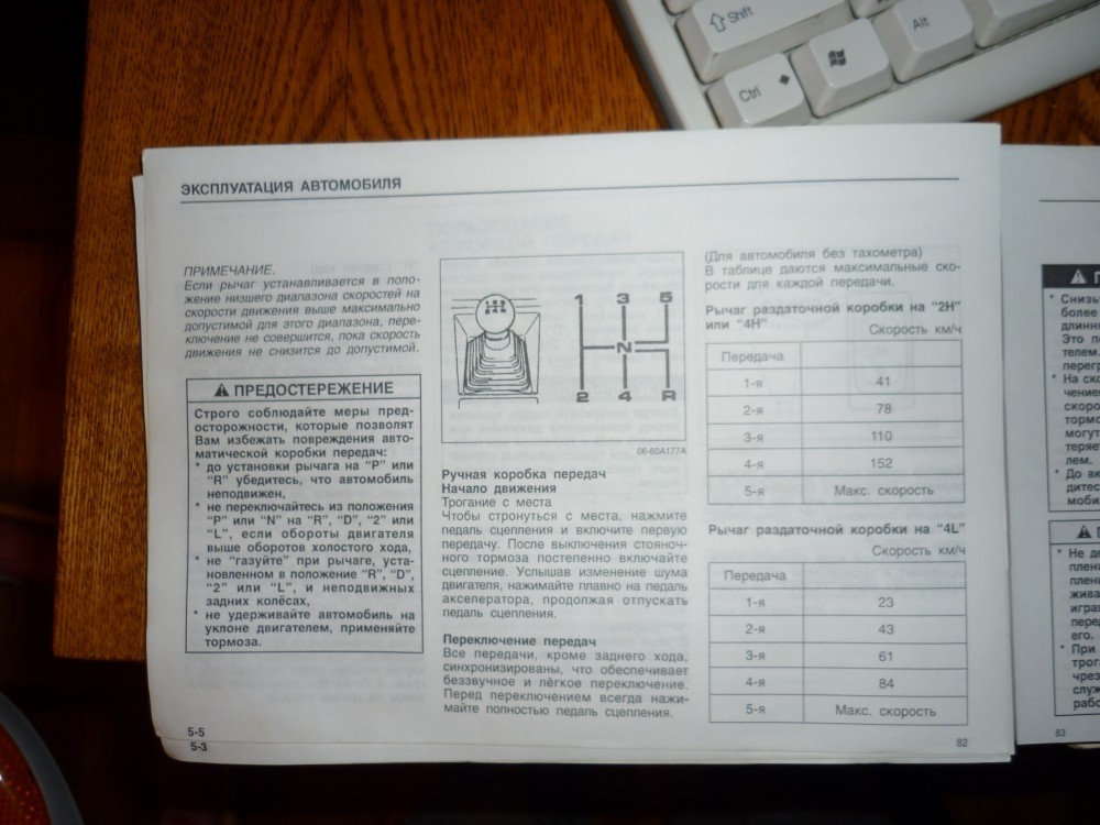

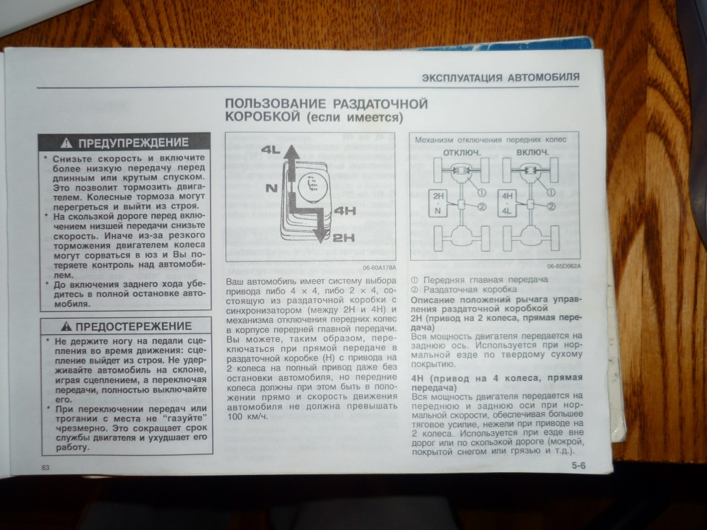

По части вывешенных колес пацаны конечно ерунду сгородили, но вот по части подключения до 60 км.ч. и максимальной скорости до 100, народ не надо в блудняк вводить, незнаю что у Вас там за мануал, вот мой почитайте.
Извиняюсь. Так сказал исходя из личного опыты. При включении полного привода на скорости свыше 60-70 км/час слышен треск в раздатке.
