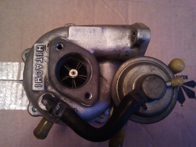

Ответ: Джимни с К6А: турбина /вопрос для бывалых и тех, кто думать любит/
1. По тайваньским турбам насколько я понял мнения неоднозначные, кому то повезло, у кого то через 500 км масло гонит.
кто то с мозгами, кто то не...Рыдаю! турбины из строя просто так не выходят...
так ты разберись почему у тебя масло гонит...
3. Крыльчатка целая а сама турбина ходуном, это значит что подшипник разбило и смещение осевое, то есть турбине пиндец. Можно попробовать картридж поменять, но вроде геморно это.
глупо, тупо и обидно, что люди прочитав твой пост, примут все за чистую монету...
прежде чем давать такие советы, надо самому турбину покрутить в руках и не один раз...
и писать, опыт по ремонту турбин присутствует...в своей подписи..:thumbsdown:.
если у тебя появился осевое смещение, вероятность того что крылатки выживут после появления предельно допустимого осевого смещения 20%. как повезет.
поменять картридж - без проблем, теплый гараж, набор ключей...турбина представляет собой - чугунную часть (болванку), алюм.улитку (болванку) и КАРТРИДЖ в сборе отбалансированный...все крпепится между собой - болтами...ах да сбоку еще бустерный клапан...
4. Где в Приморье мастерские нормальные? Сам не знаю, смотри мой пост вышеЕсли что найдешь, то дай мне знать, сам нуждаюсь)
если ремонтироваться в полуподвальных помещениях за 3 копейки...так и будешь писать
5. Как определить марку турбины. ... Но лучше перестраховаться, снять турбину и посмотреть.
хоть одна здравая мысль..
Извини "Jappa" что так резко, уж очень много развелось технически неграмотных людей.:(

Итак, вернулся из командировки и сразу за машиной в "Сервис".
После осмотра машины мастером выяснилось что с Японии установлены следующие вещи и выявлены следующие проблемы:
1. Комп Suzuki sport.
2. Неизвестного происхождения форсунки, нестандартные.
3. Топл.регулятор.
4. Бензонасос ув.производительности.
5. Свечи NGK 8.
6. Буст контроллер Blitz SBC.
7. Нет отсечки по оборотам, мотор легко крутится до 9.000, дальше страшно.
8. При отключении Буст контроллера, турбина выдавливает 1.7.
9. Турба непонятная какая то, есть только надпись SPEC без всяких циферок и обозначений, может и есть, просто не видно. С виду отличается от стандарта, немного больше, байпасник здоровый.
10. На двери наклейка: Типо прокачана конторой Suzuki Sport, и нельзя заливать топливо ниже "Премиума", и ставить свечи только NGK 8, 9.
11. Под головой неродная прокладка, толи потолще то ли просто неродная.
12. Мотор тупил по черному при начале поддува турбины. Троил чихал и неехал. Почистили свечи и поменяли катушки на время от такого же авто, все стало нормально, динамика ураган. Вердикт: под замену свечи и катушки.
13. В патрубках масло. Много масла. Вердикт: Менять турбину, но ее никто не снимал. На мой вопрос может ли это быть другая причина, никто ничего вразумительного не ответил. Если с турбиной все нормально, то какого хрена она давит 1.7?
14.В заднем мосту какая то блокировка стоит. При развороте или трогании с вывернутым рулем, колеса подергиваются, как будто жестко закреплены между собой. Что это? Локрайт с износившимися шайбами на полуосях, или просто японский ввертыш жестко блокирующий мост? Мастер говорит что ЛСД просто какой то жесткий, а Локрайт япы не ставят якобы. Короче непонятно. В поворотах едет нормально, не заносит не уносит. По бездору прет как танк.
15. Залили новое масло, сейчас езжу и постоянно слежу за уровнем, пока все в норме. Из глушителя запах масла горелого немного. Дыма нет никакого, ни черного не белого.
16. Колмпрессия во всех цилиндрах нормальная, отклонения между цилиндрами минимальные, в пределах погрешности.
В общем "мастер" еще то мастер. Доверия нет у меня к нему как то. Так что посоветуйте, что еще можно проверить чтобы точно выяснить, турбина виновата или что то еще. Или вообще масло в патрубках от того что всего одна свеча нормально работала и двум катушкам трындец.
поздравляю с приобретением-тачка огонь:thumbsup:
Но как видишь не все так просто.
Раз турбина давит больше -возможно неродная турбина.
Масло в патрубках-вероятно сапунит через вентиляцию картера которая выведена во всасывающий патрубок.Есть такая штука-называется маслоуловитель-можно поставить-если не хочешь масло в трубах.
Если мост ЛСД то на нем должна быть лейбочка и указано что заливать спец масло для лсд.Но похоже на работу локрайта.
Удачи в делах.
но по Тайваньским турбинам сложилось определенное мнение, и у многих это мнение подкреплено практикой. Из моего опыта - тайваньские турбы gоВно.
ОБЪЯСНЯЮ КИТАЙ/ ПОДВАЛЬНЫЙ КИТАЙ/ТАЙВАНЬ - ТРИ РАЗНЫЕ ВЕЩИ. ЕСЛИ ВЫ ЗА 3КОПЕЙКИ БЕРЕТЕ - ТО И СООТВЕТСТВЕННО И КАЧЕСТВА
"mixail86 " - ПОСТАВИЛ ПО МОИМ РЕКОМЕНДАЦИЯМ, ЕЗДИТ И ДОВОЛЕН...
Сейчас кручу... На опыт в ремонте и не претендую, я пользователь а не мастер в СТО.
Это официальная статистика? У меня как то на трех турбинах на трех разных автомобилях, именно так как и написал. Вероятность в процентах сможешь посчитать?
Я ТЕБЕ ПРОСТО ОБЪСНЯЮ, ЧТО ПРИ ПРЕВЫШЕНИЕ ПРЕДЕЛЬНО ДОПУСТИМОГО ЗАЗОРА ОСЕВОГО, ВАЛ С КРЫЛАТКОЙ ИДЕТ В СТОРОНУ АЛЮМИНИЕВОЙ КРЫЛАТКИ...УСПЕЕШЬ ПОЙМАТЬ/ОСТАНОВИТЬ МОТОР - КРЫЛАТКИ ОСТАНУТСЯ ЦЕЛЫМИ.
Не считая того, что для начала этот картридж необходимо купить где то, иль он на базаре в отделе Suzuki лежит? Бери не хочу?
ДА
И как бы менять просто для тех кто уже это делал, или как минимум у кого руки из правильного места растут.
ЭТО ПРОСТАЯ СЛЕСАРНАЯ РАБОТА, СЛЕСАРЯ-АВТОРЕМОНТНИКА - 3 РАЗРЯДА
Да ладно, яж не девочка чтоб обижаться. А по поводу специалистов, полностью согласен, причем работают они на СТО как это ни обидно.
И ДАЮТ НЕ АДЕКВАТНЫЕ СОВЕТЫ НА ФОРУМЕ

Доброго вечера подскажите где во в Владике можно купить прокладки под турбину монстер который снимал нае...л ее в форуме читал что можно сделать самому у слесаря но с этим в месте проживания туго, или где во Владике ? какие свечи посоветуете поставить ?

Здраствуйте по ссылке нет картриджей, поставил сегодня тубину (Б/У) едет нормально только вот понять не могу резко газу начинают обороты плавать скорость не набирает турбина свистит прерывисто еще складывается впечатление что кто то хватает за жо..!! даешь газу плавно набирает скороть нормально обороты плавно поднимаются нет ощушения что кто то хватает.При чем заметил на старой турбине были теже симптомы и ее хватило не нанадолго, какие поставить свечи?
Возможно свечи и катушки зажигания. Как минимум у меня и еще одного отписавшегося в этой теме, такие симптомы были и решились заменой катушки/катушек и свечей.
Для начала поменяй свечи.

Посмотри не закисла ли вот эта тяга????
Свечи KR7AI,NGK или IXU22C,DENSO

Спасибо большое за ответы!, может ли эта причина повлиять на выход из строя турбины?

Спасибо всем!! свечи поменял проблема ушла !!!!!!!!!!!!Но остались еще , почему так слабо греется машина я уже даже радиатор закрыл все равно слабо , а если работает печка так вообще температура не поднимается!Это только у меня или у кого то еще есть ?Какие должны быть обороты холостого хода сколько по времени надо греть авто с утра, на сколько выставлять турбо таймер?
