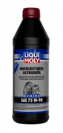

Хочу залить вот это масло в раздатку и дифы, кто что думает.
Свойства; синтетическое трансмиссионное масло с высокими эксплуатационными характеристиками, предназначенное для механических коробок передач (в особенности автомобилей VW) и гипоидных передач, где требуется применение смазочного материала класса API GL4+(GL-4/GL-5). Масло обеспечивает эффективную защиту от износа и коррозии. Обладает отличными вязкостно-температурными характеристиками и позволяет значительно увеличить интервал смены масла.
У меня такое залито в МКПП. Проехал 30 тык. сменил масло, слилось чистое без каких либо осадков. А в раздатке такое же только GL-5, и тоже никаких нареканий. я вот думаю при следующей замене залить во все точки одинаковое масло т.е. LM GL-4+(GL4/GL5)?
