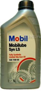

хочу всетаки попробовать mobilube syn ls 75-90 вопрос есть. оно идет под номером 150629 во всех магазинах и ценник мягко говоря не гуманный. есть его вроде как заменитель с номером 071924261013 и цееник на него почти в половину ниже. это одно и то же?
Полковник
4 Июль 2011
3,172
941
Grand Vitara New 2,4 и др.
хочу всетаки попробовать mobilube syn ls 75-90 вопрос есть. оно идет под номером 150629 во всех магазинах и ценник мягко говоря не гуманный. есть его вроде как заменитель с номером 071924261013 и ценник на него почти в половину ниже. это одно и то же?
Заводы разные. Одно для американского рынка, за доллары купленное; другое для Европы, из Франции или Финляндии, куплено за евровалюту.
http://www.exist.ru/Catalog/Goods/7/303/CA6096A7
http://www.exist.ru/cat/UCat/7/303/D2D0A247
SpiritOfFreedom
28 Август 2013
376
suzuki ngv 2007 2.0 4wd 5d at без есп
я вот и не могу определиться. с одной стороны жаба , а с другой хочется именно то что нужно и то что люди лили уже себе))
