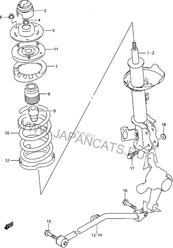

Вопрос, а задние опоры стоек имеет смысл менять вместе со стойками или они тоже "не ломаются"? По каталогу деталь 41350-60G00, на экзисте даже аналогов нет, берет сомнение что нафиг она никому не нужна, вот и не делают аналоги.
8,877
5,203
Вы говорите про чашку № 11 на рисунке:
Ее нет смысла менять, ничего там не ломается, только если она совсем не соржавела или резьбу на шпильках не свернули. А вот на опоре № 5 на рисунке есть смысл проверить состояние резины, чтоб не была порвана. Ее есть смысл менять, если она рваная, что бывает, впрочем, довольно редко.
А можно узнать каталожный номер ее (детали 5)? А что скажете про отбойник и пыльник отбойника? Имеет смысл их заказывать при замене стойки (и если можно их номера)?

Стало еще непонятнее, и 5-ая деталь , и 11-я деталь в экзисте идут как "опора стойки". Сервисмен продемонстрировал мне что опора имеет люфт несколько мм верх-вниз, сказал "нужно так-же заказать опору стойки" - какую деталь надо купить (если надо конечно, а то существую мнения что надо просто подтянуть гайку 4)?
8,877
5,203
Опора - это деталь 5. Как я говорил, в ней есть втулка резиновая, она по сути вклеена (вварена) в эту опору. Она может быть порвана. Можно одному качать стойку или машину, а второму смотреть сверху из салона (багажника) на эту опору, может увидите что и где люфтит и порвано.
