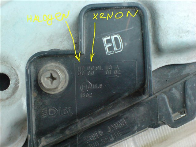

навсякий случай что б знали
где я ее уже тока не запостил )))
Кто-нибудь знает, что обозначают буквы со двусторонними стрелками, выгравированные на пластике окантовки фар (если смотреть сверху вниз)- U---D, L----R?
Где такие маркировки вы нашли?
Там, где написано "Japan" на одной вертикальной линии с фарами дальнего и ближнего света
Кстатим, что означают буквы ED -у меня только E

Все буквенные обозначения D -есть указание на ксенон.
Headlights conforming to ECE standard are E marked with the following codes HC, HR or HCR for use with Halogen bulbs. For Gas Discharge bulb (AKA, HID/Xenons) theer coded DC , DR or DCR.
РАсшифровка кодов
U - D (up - down) фферх - фнис, L - R (left - right) туда - сюда.
ED - непереводимый японски фольклер (Х.З.).
L-R - прафо-лефо
ED: E- европейский стандарт от слова ece, D - ксеноновая лампа.

Эта бумажка -фигня.
главный аргумент - буквы DC на креплении фары , остальное их не будет интересовать

вот тоже думаю, что буква D - дело наживное Чешу репу.
Лёгким движением руки с надфилем и шкуркой удаляем старую надпись, а далее - свобода для творчества! берём в руки железную литеру "H" и "D", нагреваем, прикладываем и усё! можно вообще в размер такую наклейку заказать и наклеить!
в принципе можно ничего не писать... нету маркировки и всё...
но я думаю чтобы вопросов ваще небыло - нужно поставить:thumbsup:
проверяют именно маркировку фар!
Мне кажется если шкуркой затереть и проштамповать на пластике DCR - видно будет что залипуха..
Вот идея с наклейкой мне больше понравилась
Т.е. затереть старую маркировку (чтобы не спалится случайно, вдруг надумают отодрать) и сверху наклеить наклейку с правильной маркировкой
Думаю в любом рекламном агентстве сделают какую хочешь по размерам и форме и надписям
И вот такое там и указать, как раз контуры под наклейку там и есть
По деньгам мне кажется рублей в 300-400 максимум можно уложится за пару наклеек
Омывателя и автокорректора нет, но как мне кажется за их отсутствие штрафы не полагаются если маркировка фар будет соответствовать

залипуха..
Я думаю не прокатит.

На пластике ее фары написано HCR PL .... На стекле фары надписей нет....
То же снимать ксенон буду в субботу....((( Деньги на ветер....
жаль что уезжаю, я бы за значительно меньше снял бы вам ксенон и поставил обратно галоген:hilarious::hilarious::hilarious:в разы:thumbsup::thumbsup::thumbsup:
Все в массовом порядке начинайте гравировать на фарах DC:D;)
:thumbsup::thumbsup::thumbsup: как одни и теже мысли приходят сразу сотням людямЧешу репу.:D
