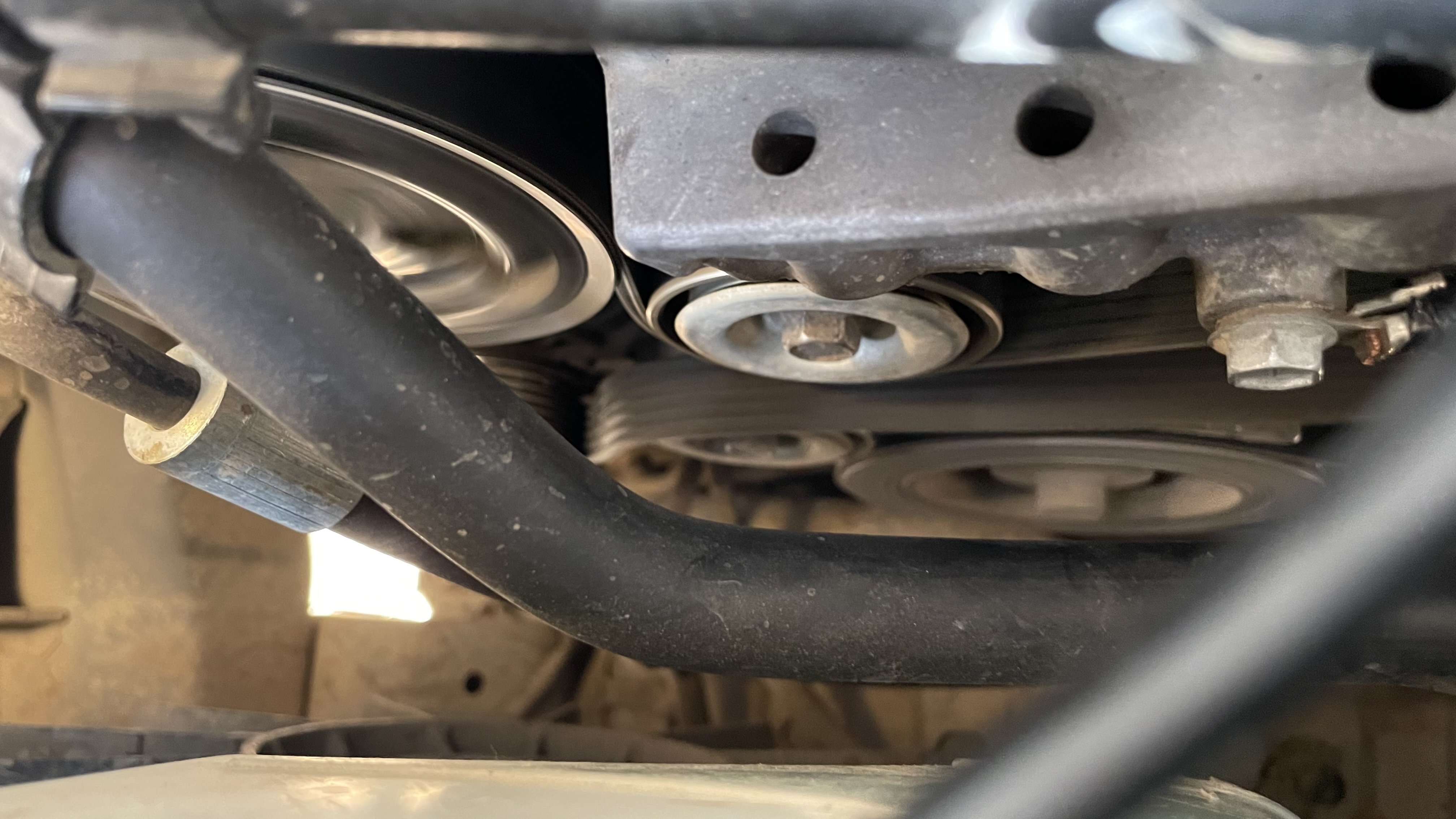

Может кому полезно будет. Ставил пару лет назад металлические обводные ролики с возможностью замены подшипника , на 2.4 , Patron PT52009 , через пол года подшипники загудели, найти им хорошую замену не составило труда , до сих пор катаюсь проблем с ними нет. А вот оригинальный натяжитель ремня , после пробега 10т.км. опять пытается скинуть ремень. Планирую сделать с механическим натяжением. уже нашёл эксцентриковый ролик подходящего размера.

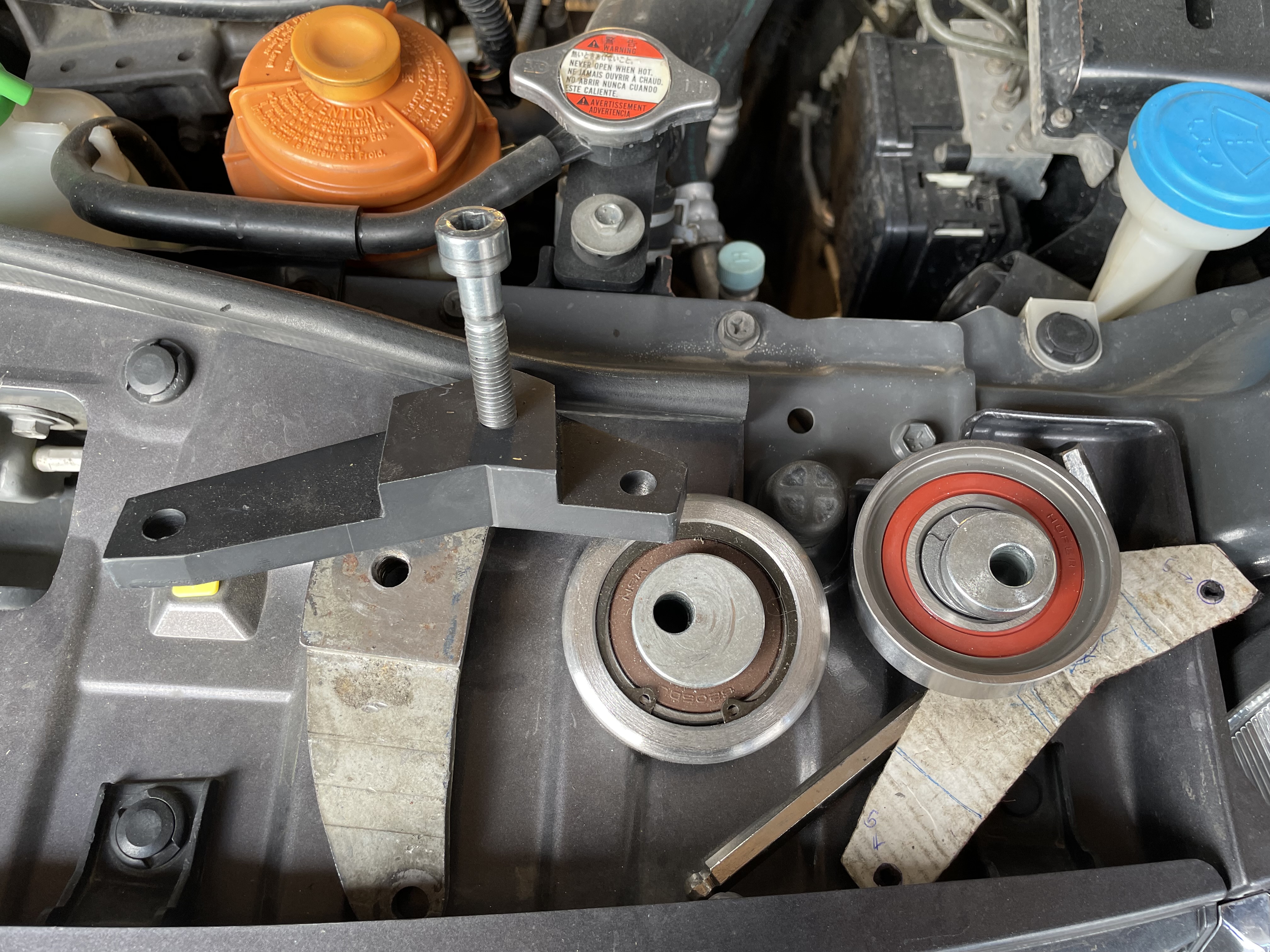

Заказал эксцентриковый натяжной ролик подходящий по размерам обводных , BSG 70-615-010 . На экзисте много вариантов аналогов. Сложно было найти и подобрать по размеру и железный. Как придёт , сниму с машины натяжитель , по форме натяжителя планирую сделать пластину, толщиной миллиметров 5-7, дальше у токаря закажу крепление ролика , дальше подгонка... Фото буду делать. В интернете так и не нашёл подобных переделок , возможно буду первым. Как что получится , напишу тут.

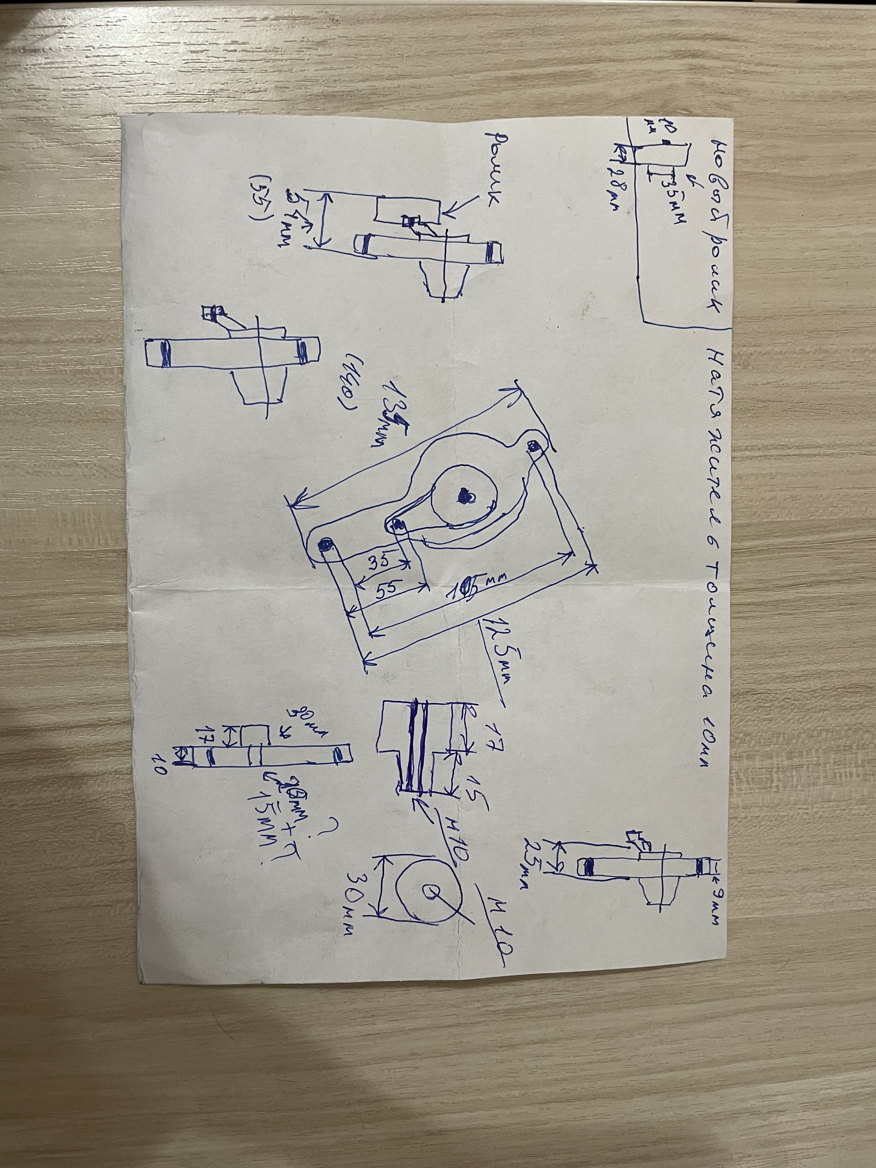

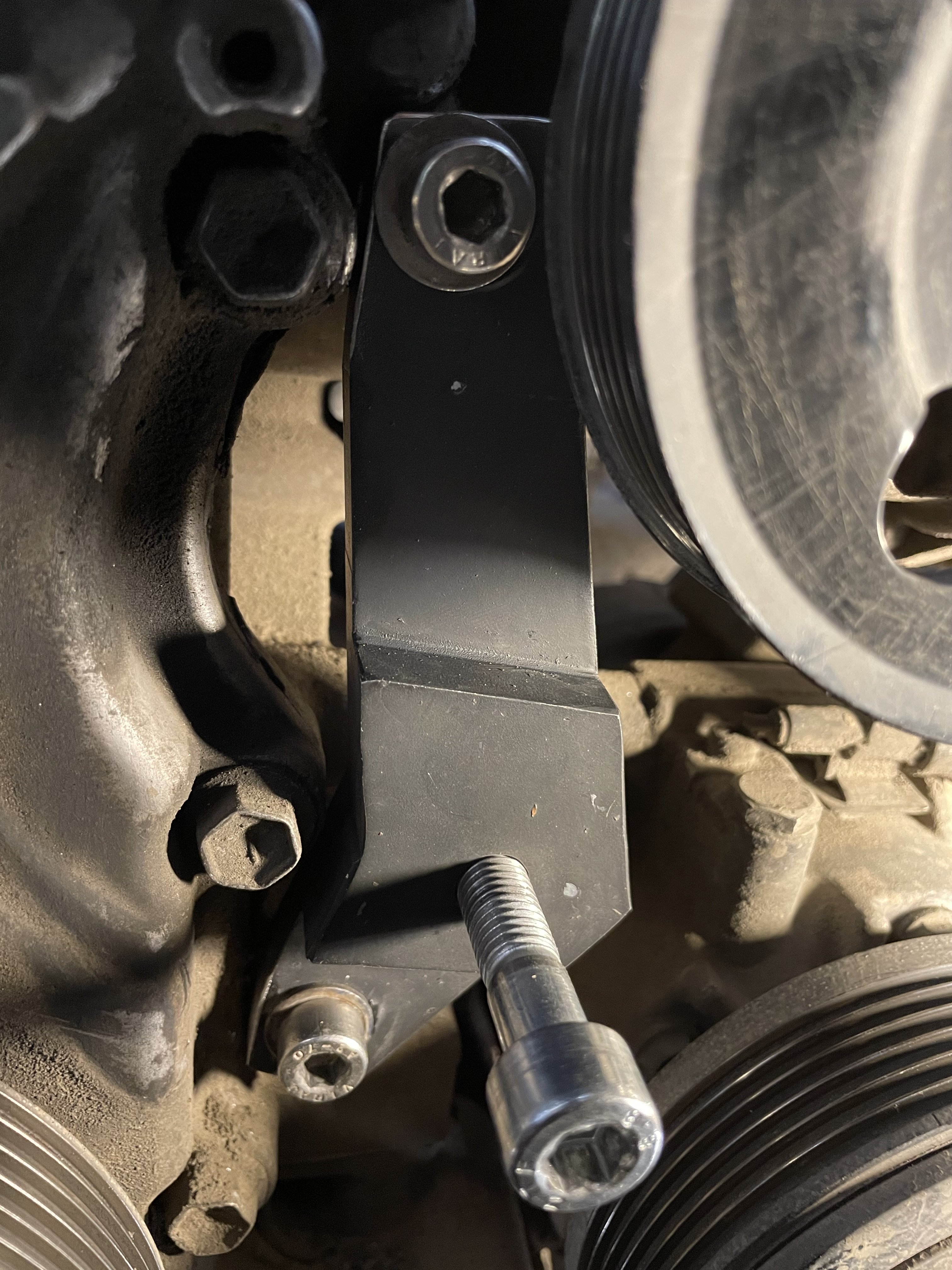

Завершил попытки, изготовления и замены, автоматического натяжителя на механический, на 2.4. было три варианта изготовления разными фрезеровщиками , все натяжители одинаково себя ведут, после установки с нижнего обводного ролика стягивает ремень.

Схема рабочая, но на заведённом двс ремень не постоянно стягивает , а (водит) в сторону и обратно. Видео не получается выложить. На родном натяжителе такого нет. Так и не разгадал в чём причина. Кому интересно, могу подробней описать что делалось.

Добрый вечер! Конечно опишите, желательно с размерами и чертежами/картинками/фотографиями. Проблема реальная.

Размеры делал примерные , на бумаге обводил , потом перенёс на метал , дальше подгонял к двс . Токарь делал по моему образцу . Покоя всё таки не даёт мне этот натяжитель , переделал лекало , перенёс крепление ролика выше , в надежде нормальной работы ремня, отдал заготовку токарю, жду как изготовит буду пробовать. Вот только с токорями (фрезеровщиками) у нас проблема, не знаю сколько буду ждать, может опять 3 месяца... надо не забыть размеры снять с последнего образца
