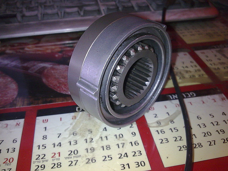

Перегнув одну трубку , создаём вакум в другой
Это лишнее, контуры на исправном хабе изолированы той самой мембраной. Поэтому не нужно глушить(перегибать) один контур для создания вакуума в другом.
EDI, по фоткам не очень видно по какому каналу подается вакуум на обратную сторону хаба, между самим хабом и его крышкой? С обратной стороны хаба сквозное отверстие до мембраны?
три
Victor_S
3 Июль 2006
3,462
1,213
Луга
Jimny 2006МКПП
Ответ: Принцип работы и устранение неисправностей системы управления вакуумными хабами

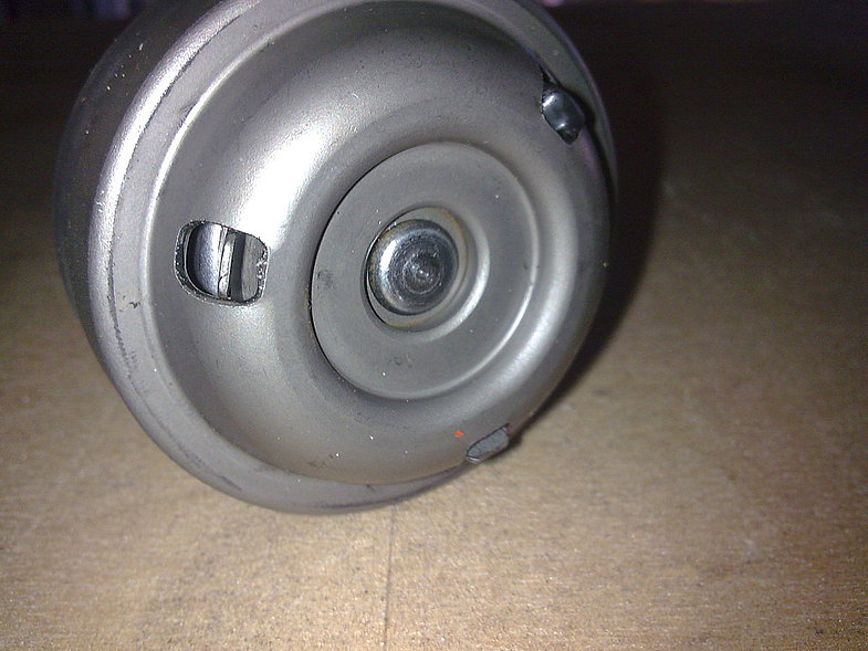

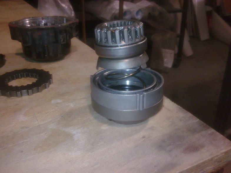

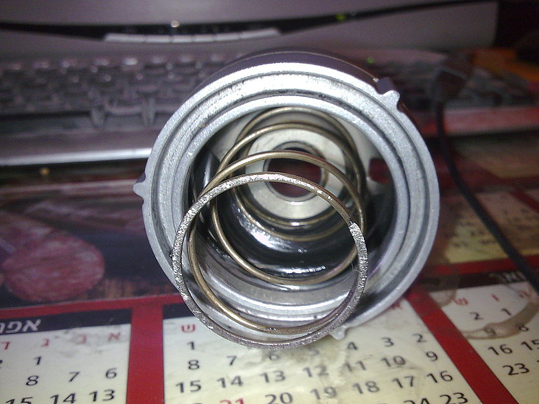

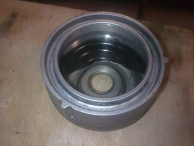

Извини EDI, "потуплю" еще немного...:) Просто представлял себе данный узел совсем по другому...Чешу репу. ИМХО, все же та резинка не может быть самой мембраной, скорее уплотнитель(ну мне так думается...;))
Вот на этой твоей фотке видна большая сквозная дыра по середине хаба:
На последней фотке из нее уже торчит "шпынек"... Я так понимаю, он должен быть под резинкой? Он как раз и примагничивается в разлоченном состоянии хаба? Что представляет из себя данный элемент? Не есть ли это та самая тарельчатая мембрана(метеллическая)?
А на этой фотке виден элемент над пружиной. Он сверху резинки? На последней фотке это его 3 "ножки" торчат по бокам?
На что опирается пружина снизу? Прямо на резинку?
Много вопросов...:) Просто сам не разбирал данный узел, вот и интересно...;) Не ожидал увидеть там резинку вообще...

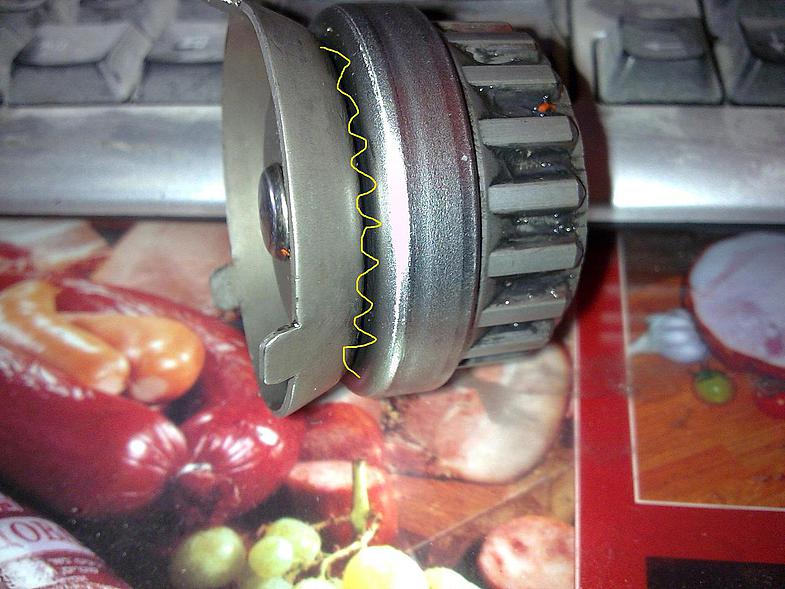

куда завальцована резина в чашке - видно
а вот куда была завальцована на муфте - я найти не смог
предпологаю что сюда
пружина не опирается на резину , у неё в чашке есть посадочное место , вокруг сквозной дыры , которая является магнитом.
Пружина на вид сильная , но магнит такой сильный , что держит муфту вместе с пружиной легко!!!
является ли резина мембраной ? нe знаю.
может быть все чудеса происходят за счёт сальников ???
но если взять исправный хаб и подвигать муфтой - имеем эффект насоса
на неисправном хабе этого не было
хаб не дышал Не-не-не

EDI, огромное спасибо за фотки! Просто класс!:thumbsup:
Теперь становится все понятнее...У меня в голове была совсем другая конструкция...:)
Получается нет никакой тарельчатой мембраны-пружины. Есть только магнит и пружина. Действительно, нужен довольно мощный магнит в таком случае...

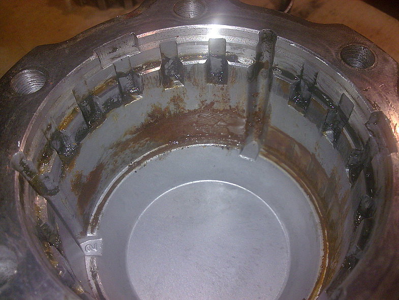

Все-таки, по каким щелям вакуум идет внутри крышки хаба? Просто вижу тут только 3 паза идущие до конца вниз, но это установочные пазы, на хабе есть ответные выступы.(кстати вижу там даже они пронумерованы?)
PS Магнит в крышке?
Интересно поэксперементировать. Взять еще более мощный магнит и попробовать попереключать хабы поднося его разными полюсами к крышке...;)

магнит должен держать муфту во время интенсивной езды по грунтовке в режиме 2 вд и не отпускать её !!!!
как это ? это же не электромагнит !
не доходит до меня....
цифра 2 отлитая на крышке -хрензнает что это !!!

EDI, магнит - это сам "шпынек" в центре фотки?
Victor_S
3 Июль 2006
3,462
1,213
Луга
Jimny 2006МКПП
Разобрал щас старый винт, в обед поэксперементирую...;)
Таки ничего из этого не вышло...:( А жаль...
Железный корпус хаба портит всю "малину", мощности магнитов мало для такой массы железа.
шпынёк-это часть муфты....
магнит - вокруг него, в теле чашки , снаружи его не видно

Скурил все темы про хабы, что есть на форуме и даже у соседей покурил ;)
Накрылись пневмо хабы, все проверил-травят отба. При разборе пневмохаба возникла идея выкинуть пружину и магнит и вместо этого всего заполнить корпус хаба чем-то твердым (эпоксидка или еще что), и дальше собрать как было (внетренняя и внешняя шестерня). Т.е. получим вечно залоченный хаб. Вроде как не вижу пока противопоказаний к применению. Из плюсов: надежное подключение ПП из салона, полная герметичность корпуса хаба. Минусы: повышение расхода и возможно еще что-то? Что думаете? Ручные конечно гуд, но это не так интересно :D
Второе, что заинтересовало в процессе изучения это идея подкачки/сдутия шин из салона. Подобное реализовано на военных авто. Т.е. пользуясь тем, что все магистрали уже проложены в ступице, нужно просверлить в диске дырку, вставить нипель и соединить шлангом с хабом (?) или еще чем-то. Далее в систему компрессором подавать воздух и вывести манометр в салон.
Вот такие пятничные идеи, сильно не пинать, я только учусь :D

лучше завари хабы.
на счет подкачки, ты тока передние сдувать/накачивать будешь? :)
