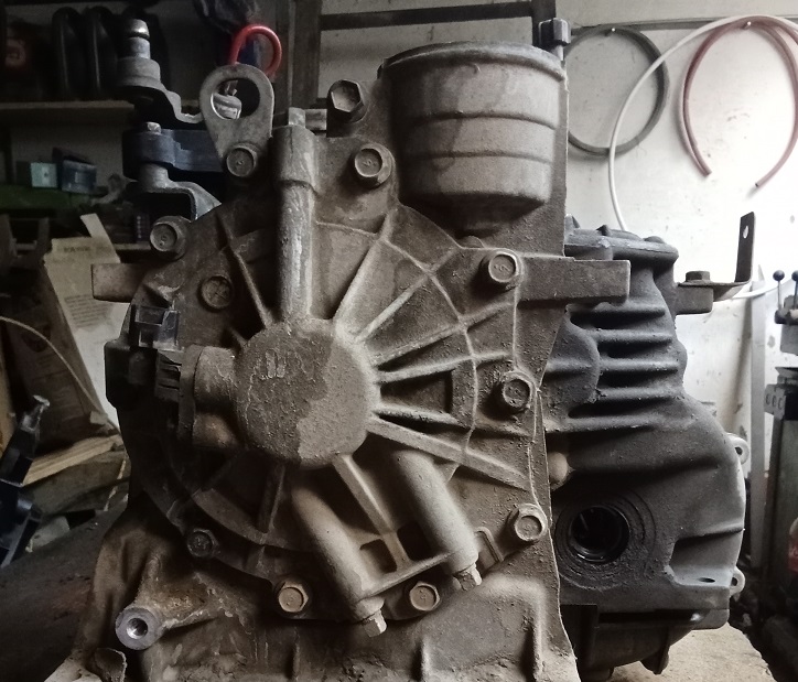

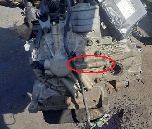

Пытаюсь найти и купить контрактную АКПП, но пока результат не очень. Нашлась похожая, но продавец не может сказать точно про заменяемость. Может кто сталкивался, подскажите. Первая картинка, коробка которую вынул из машины. Вторая та, что предлагают. Различие обведено красным.
Добрый день.
На какую модель ищите АКПП?
