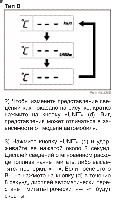

это для обновленных витар, у меня предыдущая, с консолью посередине и тремя выводами время/темп.расход
Как там настроить не пойму, до скидывания клемм отображался мгновенный и средний л/100 км расход, сейчас только мгновенный.

вроде вот или вот решение, завтра проверю
Жмёшь кнопку справа от расхода, включаешь зажигание , ждёшь пока Л\Км начнут мигать. Когда замигают кнопку отпускаешь, нажимаешь ещё раз и отпускаешь . Будет показывать Л\100км, дождись когда перестанет мигать, выключи зажигание. Всё. Далее эта кнопка переключает между моментальным и средним расходом.
