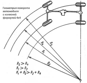

Уважаемые форумчане, прочитав тут очень много (не всё, конечно, потому, если что направьте, плиз на нужную страничку) имею задать вопрос относительно режима 4wd: неужели при блокированом межосевом внутреосевой диф в каждом из мостов начинает вести себя как-то иначе, чем в заднем мосту в режиме 2wd? Как я понимаю - нет. Поясню. Каждый день, выезжая из дома (2wd), вынужден совершать поворот под 90 гр. на низкой скорости. Если чуть сильнее газануть, одно из задних колес пробуксовывает, ибо под ними мелкий щебень. Считаю это нормальным, срабатывает диф, никаких перегрузок на задних полуосях и прочих узлах (поправьте, если не прав). Думаю, даже если сильно не газовать, он тоже срабатывает, только не так явно, ибо одно из колес в этот момент почти не вращается, а другое проходит приличный полукруг. Теоретически, если подключить только передний мост - будет то же самое. Так почему же так много написано и сказано о перегрузках в некоторых узлах на сухом покрытии в режиме 4wd на поворотах?. Заранее очень благодарен тому, кто разъяснит или укажет уже имеющееся разъяснение.
Ответ: Вопросы к владельцам по эксплуатации
Меж осевого дифа нету. Передние и задние колеса идут по разным радиусам.
Diver404
2 Сентябрь 2012
122
Калуга
Друг Джим GLX 2020
Я понимаю, что его нет.
То есть дифы в мостах не способны скомпенсировать эту разницу в радиусах именно в режиме ПП, я правильно понимаю?
Между левым и правым колесом на одной оси - да.
Между осями - нет. Колеса будут проскальзывать, чем сильнее трение, тем больше нагрузка на трансмиссию.

А вот кстати да, что-то я тоже не совсем понимаю где точка преткновения?
Что-ли получается разница в скорости вращения в повороте переднего внутреннего и заднего внутреннего колёса? Именно они медленнее всего крутятся в такой момент. Внешние же в этот момент отвязаны дифами.
Алексей79
29 Март 2011
Пермь
нет
Скажем так, при движении в повороте центр переднего моста проходит путь больше, чем центр заднего моста. Межколесный дифференциал предназначен для того, чтобы распределить скорости вращения колес одной оси. Скорость одного колеса можно увеличить только за счет снижения скорости другого колеса (находящихся на одной оси). Если за базу взять задний мост (задние колеса вращаются без юза), то ОБА передних колеса должны вращаться быстрее, чем при езде без межосевого дифференциала. Если за базу взять передний мост (передние колеса вращаются без проскальзывания), то ОБА задних колеса должны вращаться медленнее, чем при езде без межосевого дифференциала.

"...При вращении колеса разных осей автомобиля (кинематически связанные одно с другим) имеют одинаковые угловые скорости. При включенном полном приводе на ровной поверхности во время движения автомобиля могут возникать условия, при которых колеса разных осей будут стараться двигаться с различными скоростями, но жесткая механическая связь не позволит им добиться этого. Скольжение или пробуксовка шин, возникающее в этих условиях приводят к увеличению их износа, к износу механизмов трансмиссии и непроизводительной затратой энергии двигателя на движение автомобиля. Для того чтобы колеса катились без вредных сопровождающих явлений в трансмиссии как раз и устанавливаются межосевые дифференциалы..."
(http://nissanoffroad.ru/parts/diff-lock/differencial-chast-2.html)
