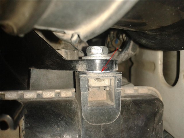

Назрел вопрос, коллеги!!!
Вентилятор радиатора, который расположен с правой стороны.Присмотрелся, что чёрный пластиковый корпус стоит почти плотно к сотам радиатора.Вот решил поставить по одной шайбе на каждую сторону.
Вот теперь сам вопрос. Сейчас сам весь корпус венты на менее 1мм дальше от радиатора. Можит ли сказаться на ОС , если слегка сдвинул корпус венты

опасался,что от вибрации можит радиатор дать течь,хотя сдвинув на 1мм вентилятор этим самым охлаждение радиатора удлиниться или включение венты будет нарушенно?

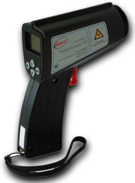

Вопрос по включению вентилятора радиатора. Сейчас у нас с утра +6гр,возвращаясь с работы ранним утром и услышав как включилась вента и замерив тепература на +66 гр, когда подъехав к себе на стоянку снова включился вентилятор, но уже в + 78 гр. Когда допустим дневные часы включаеться вентилятор, то -это на 86-90гр.
Замер делал спец.лазерным термоскопом,отопление салона был выключен,

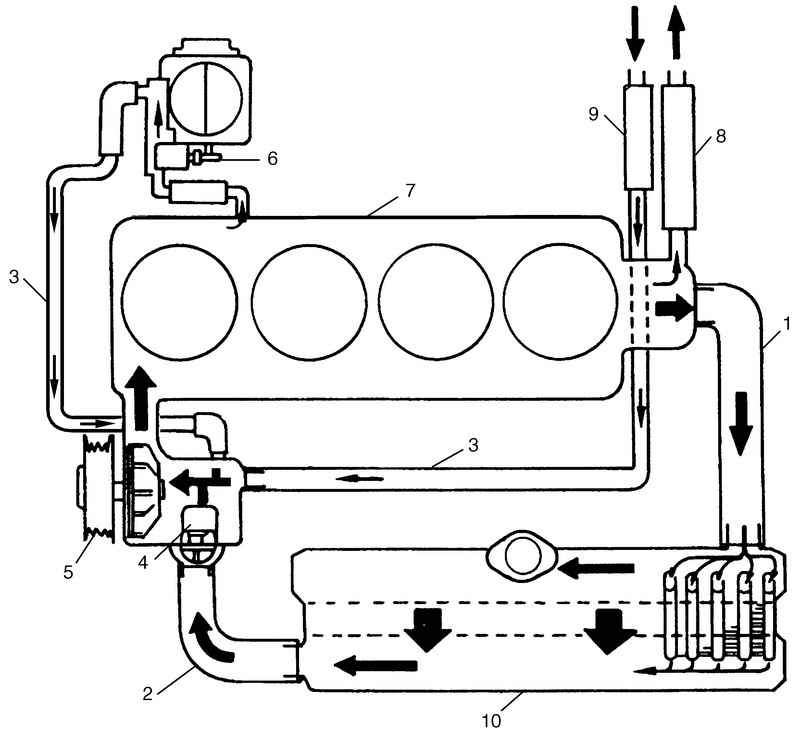

Ответ: Система охлаждения двигателя.
Глядя на схему так и должно быть, пока термостат закрыт низ будет холодный по мере открытия он будет прогреваться.
Блок-схема системы охлаждения двигателя: 1 – подводящий шланг радиатора; 2 – отводящий шланг радиатора; 3 – подводящая труба системы охлаждения; 4 – термостат; 5 – насос охлаждающей жидкости; 6 – дроссельный патрубок (управляющий плунжер режима холостого хода); 7 – двигатель; 8 – подводящий шланг радиатора отопителя; 9 – отводящий шланг радиатора отопителя; 10 – радиатор

Я не знаю как еще объяснить:(
ДВС всегда в режиме как достиг определенной температуры у нас это вроде 82`C (Начало открытия термостата) Дальше он(термостат) включается в работу, открываясь-закрываясь пропускает через себя горячий-охлажденный антифриз. Таким образом не зависимо от скорости движения при исправном термостате, чистом радиаторе, температура всегда одна + - несколько градусов,что не является неисправностью, а списывается на погрешность открытия термостата.
в городе где скорость встречного потока воздуха мала, в связи со скорость движения, жидкость в основном протекает по большому кругу, на трассе обдува хватает для нормального охлаждения что не требует открытия термостата на 100%, поэтому и получается разница температур трасса-город.
Такой же эффект можно наблюдать и на кондиционере, в городе обдува не хватает от вентилятора, выехав на дорогу с более высокой скоростью кондей начинает холодить с большей эффективность.
Не забываем еще про то что радиатор кондиционера тоже нагревается и стоит он перед радиатором охлаждения, и чтобы охладить радиатор ДВС нужно сначала продуть радиатор кондиционера,что летом несет дополнительную нагрузку на систему охлаждения.

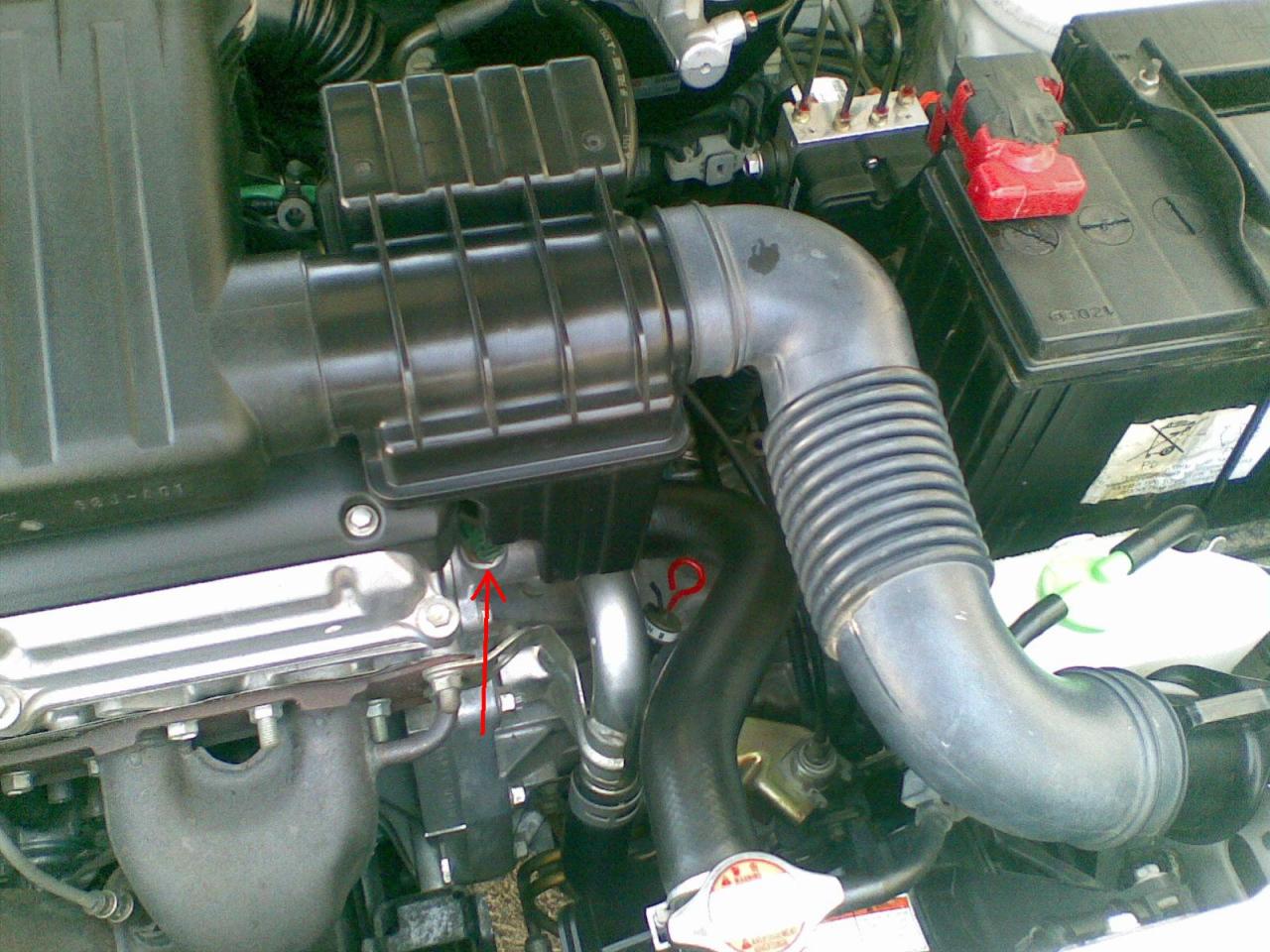

Так вот смотреть надо именно температуру на датчике в момент включения.
Как я понимаю это и есть сам датчик.
Вот именно после поездки по трассе и въехав в город он и дает сигнал на влючение вентилятора 68-72гр, но покрутившись в городе и снова замерив температуру вкл. вента в 87-90 гр

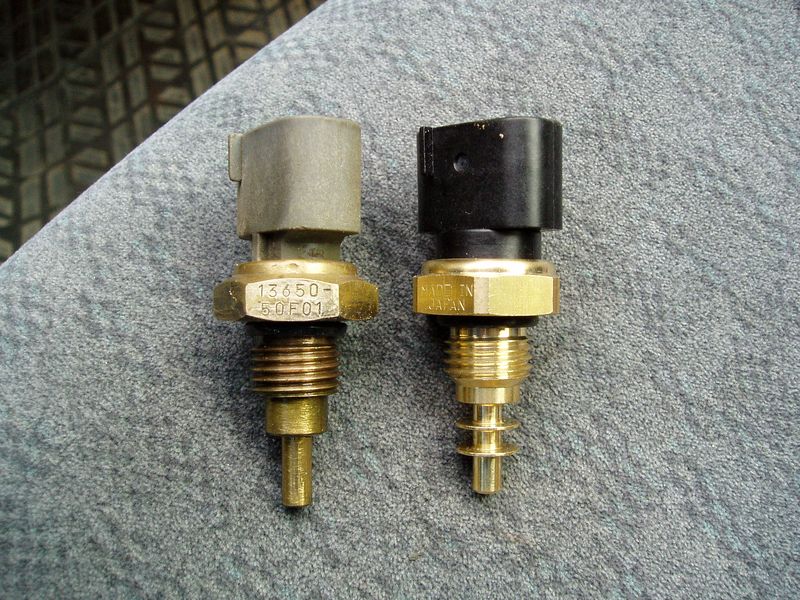

Еще раз спрошу, Вы измеряете ИК прибором дистанционно? Если да то показания не зависимо от класса точности прибора могут розниться на очень много.Да же угол измерения будет влиять.
Вот для примера(фото) слава оригинал справа копия, не трудно догадаться что корпус будет показывать температуру отличную от нужной. Я не разбирал но сам датчик может быть резистор размером 1х1 мм находящийся внутри какой то жидкости или смеси для равномерного прогрева.
Да,замер делал дист.измерителем и знаю , что он не дает 100%точности темпр.
