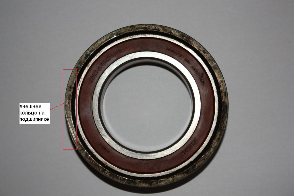

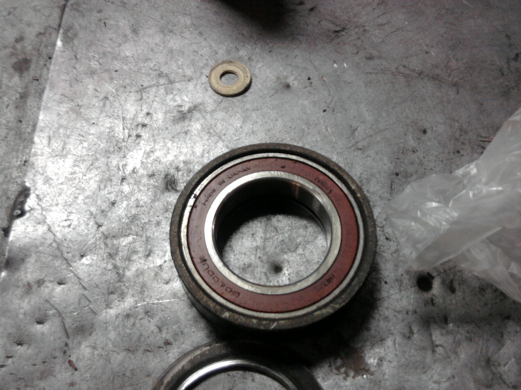

Такая же неприятность у меня с ревом подшипника.
Холода, минуту поревет, потом тишина. Сначала грешил на ремни, купил их даже, но логически поразмыслив понял, что виновник подшипник.
Менял его полгода назад, наездил тыщ 8 не больше. И вот опять сабж. Летом, кстати, не ревет.
Так вот, подшипник 6210rs мэйд ин раша за 180 рублей _авно)) Надо было тогда аналог более качественный поискать.
Кто подскажет какой фирмы брать чтоб не дорого, но сердито?
Оригинал по экзисту 49160-81A00 да и аналог SKF VKM 66009 не меньше 3,5тыщ.
Тот, что стоял у меня зафотал, см.влож. NSK 6010DU2 made in japan - похоже, это оригинал.
Тот, что стоял у меня зафотал, см.влож. NSK(или NGK) 6010DU2 made in japan - похоже, это оригинал.
менял себе на японский, тоже RS за 450 рэ. Но он через месяца 2-3 засвистел. Поехал в контору которая торгует подшипниками, попал на их директора, большого спеца - он объяснил что обычный RS имеет слишком малый люфт и не рассчитан на большие скорости. На ролике оборотов тысяч 15 наверно. В общем взял я такой же но с какой то приставкой в названии в конце. Коробка в гараже валяется, вечером посмотрю. Езжу уже полгода, пока тьфу тьфу ни каких звуков посторонних нет.
Х

Ответ: Ревёт двигатель пока холодный, Liana M16A
Ну так это.... посмотри, плизьь. Интересно очень что за маркировка
Ага интересно, посмотри.

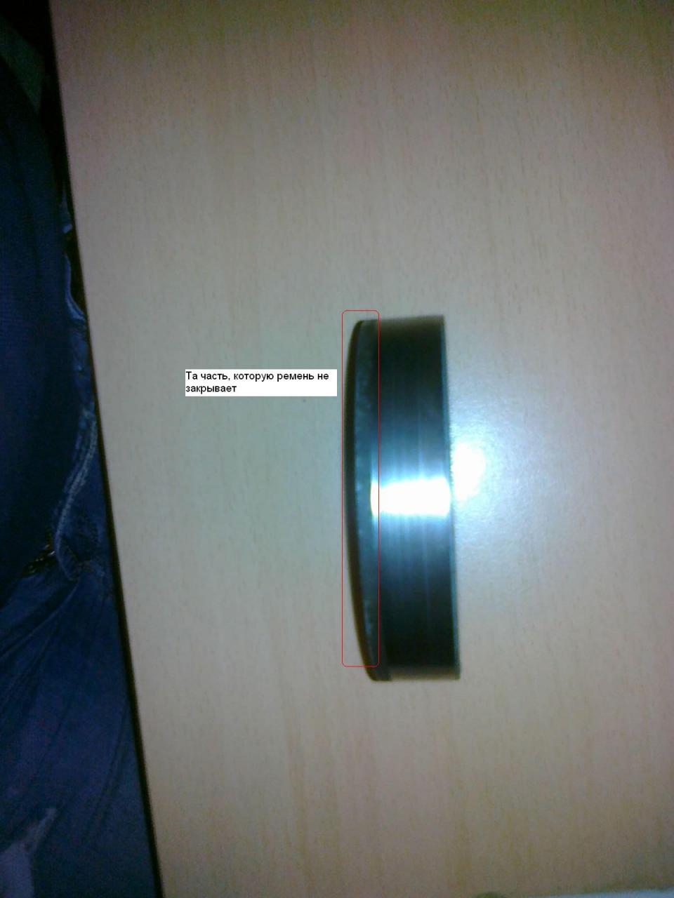

Хочу сделать отчет по проделаной работе. На сервис решил не ехать,а сделать все собственноручно. Поехал покупать подшипник и взял 6210 (как описывалось в начале темы) вместо 6010 (тот что стоит родной). А вся разница между ними состоит в том что 6210 немного шире (приблизительно 2-3 мм) и внешний диаметр тоже чуть больше родного (около 1,5 мм) и соответственно внешнее кольцо с родного подшипника на него не оденешь(к сожалению не додумался сфоткать их вместе для наглядного сравнения). Но положившись на опыт людей уже столкнувшихся с этой проблемой решил пробовать ставить 6210. В процессе замены не прибегал к снятию двигателе с опор, а просто с помощью не хитроумного рычага в виде палки сместил двигатель влево и высвободил ролик вместе с болтом который его держит. 6210 стал нормально. Но мне кажется что срок его работы будет на много меньше чем у родного по той причине что ремень покрывает не всю площадь ролика (как видно на фото) и учитывая что 6210 шире, то нагрузка на его ось будет больше. Так что судите сами...
Х
ХулиGAN
Ответ: Скрип натяжного ролика ремня кондиционера.
лучше т.к. у него больше толщина и ширина обода, следовательно, больше шарики внутри
Думаю этим компенсируется в лучшую сторону срок эксплуатации. Думаю не стоит зацикливаться при правильной запресовке и натяге по норме ремня срок должен быть не меньше.
а вот выдержка из начальной темы
полагаю 6210-2RS должен подойти еще лучше. Его размеры 90*50*20(у ролика 88*50*18).
а вот по поводу "шарики больше" я что-то сразу и не подметил. так все же будет надежнее.
