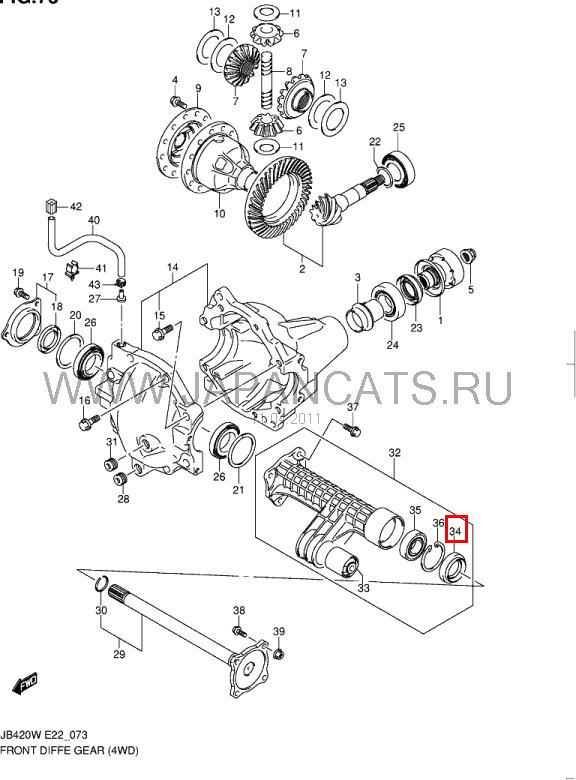

Эту крыжку дифференциала (фланец), для замены сальника снимать НЕОБЯЗАТЕЛЬНО.
Заменённый сальник полуоси - деталь №26 (их два - по одному с каждой стороны).
Позиция №26 Подшипник - Сальник №18

Ответ: Замена сальника переднего редуктора
Слова обнадёживающие.
Но прошу расшифровать, каким образом можно заменить сальник правой полуоси не снимая фланец, который его защищает-удерживает в корпусе дифференциала??
Мне пока видится маловероятным такой способ (исходя из схемы ниже).
На рисунке -, сальник -№26, а фланец -№17. Замена производилась без снятия дифференциала.
Слова обнадёживающие. Но прошу расшифровать, каким образом можно заменить сальник правой полуоси не снимая фланец, который его защищает-удерживает в корпусе дифференциала??
Крышка не имеет ни каких специальных прочотек под сальник, кроме отверстия с соответствующим диаметром. Вынимается привод-выдергивается сальник-запресовывается новый.

Ответ: Замена сальника правой полуоси переднего редуктора
Romanuga, спасибо за помощь - я изначально допустил ошибку, приняв на схеме редуктора подшипник за сальник (поленился зайти на japancars и проверить).
Из-за этой ошибки мои опасения выглядили обоснованными.
Но прояснив, что сальник это №18, даже на схеме видно, что он вполне может "пролезть" сквозь отверстие фланца (№17), роль которого, судя по всему, удерживать подшипник.
P.S. я исправил ошибку в тексте изначального отчёта.

Ответ: Замена сальника правой полуоси переднего редуктора (отчёт)
На всякий случай, код сальника левой полуоси (позиция 34): 09283-35052
День добрый, Vovan.
Уточни как етот сальник левой полуоси менять практически.
Там на картинке от EXIST видно, что левая полуось держится в переднем редукторе сама собой? То есть, потяни ее и она вылезет???
Есть только типа кольцо якобы уплотнительное позиция № 30...
Зная EXIST это уплотнительное кольцо может оказаться стопорным...
Как в реале вытянуть левую полуось для замены сальника?

Ну вот и поменял я сальник правого приводного вала. Хочу добавить пару нюансов:
1. Нет буртика - страшный плюс! Мой сальник прикипел так, что я его смог сдвинуть только внутрь ударами молотка по металлическому стержню. Он гнулся но не двигался. Был бы буртик - не извлёк бы я его вобще. Забыл слить масло перед поддомкрачиванием машины и узнал страшную вещь: Масло не вытекает, его максимальный уровень - как раз по кромку сальника. Именно поэтому, при текущих приводных сальниках под машиной не будет пятен (у меня не было), масло бьёт только на ходу!!!
2. Проблема посадки нового на место тоже решил особым способом: Взял кусок ДСП, положил на сальник колбаску из эпоксилина и прижал. Получил неплохую отливку зазора. Сальник смазал, а ДСП был специально покрыт свежевысохшим слоем ПВА для адгезии. Эпоксилин как и положено пристал к ДСП, а когда конструкция затвердела (около часа над лампой накаливания) я получил отличный "спешал тул" для посадки нового сальника.
3. Провёл тщательный анализ старого сальника о причинах выхода из строя. Сальник хорошо прикипел, резина раздулась и размягчилась, легко срывалась руками с его металлического основания. Вывод - сальник вышел из строя из-за несовместимости с последним маслом, которое я использовал. Новое масло - Mobil Mobilybe Syn LS. С этим маслом упал и расход (где-то на 5%) А заливать масло всё-таки лучше с помощью шланга с лейкой. Сверхтекучее масло для ЛСД умудряется просачиваться сквозь плотный резиновый поршень профессионального поллитрового шприца. В результате литра мне не хватило. Масло на 1 см. от заливной горловины. Думаю уровень в норме.
Почти сразу сделал выбег в 300 км. течи нет. С выработкой металла не парился и не прощупывал.
.... Залили Castrol SAF-X 75W140 (motul некогда было искать).....
А лучше бы поискали.
Масло приведшее к выходу из строя сальника правого приводного вала (.....барабанная дробь....):
Castrol SAF-X 75W90
Похоже оно не дружит с сальниками фирмы NOK. Сижу на иглах, жду течи левого и хвостовика ;(
