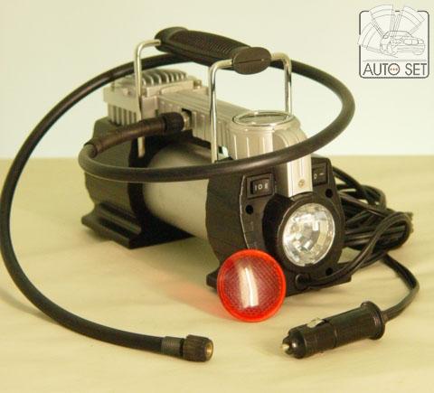

Тут всплывала темка про компрессоры...а если дело ночь...хоть глаз выкали....как качать?...можно фонарик в прикуриватель...а куда компрессор втыкать...фонарик на батарейках...по опыту гогла нада разряжены или окислены...как быть....а вот для этого дела ести два в одном Давайте линк на сайт производителя, а не рекламу магазину делать] ...1500 р с копейками
...кто что скажет про надежность сего агрегата и практичность?

Тут всплывала темка про компрессоры...а если дело ночь...хоть глаз выкали....как качать?...можно фонарик в прикуриватель...а куда компрессор втыкать...фонарик на батарейках...по опыту гогла нада разряжены или окислены...как быть....а вот для этого дела ести два в одном 1500 р с копейками
Интересно, а как встроенным сбоку фонарем на манометр светить?
У меня в бардачке все время лежит фонарик с динамо-зарядкой на диодах, оч. удобная штуковина.

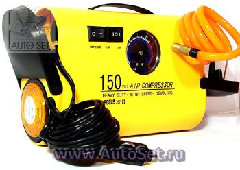

...типа все у производителя отавариваются???...а Вы итальянский хорошо знаете??
ссылка на фотографию была...так что не реклама...ну раз у нас такие "бдители" за чистоту помыслов строгие, приклею сам)))
....внутренняя подсветка манометра тоже предусмотрена...только не знаю можно-ли выставлять давление до которого качать???..кто знает такие модели поделитесь....
...еще слышал, что эти манометры сильно врут, т.к. не регистрирую давление в шине, а регистрируют давление во всем тракте от насоса до шины...а т.к. насос ближе к встроеннлму манометру, то среднее давление получается выше, чем есть на самом деле в колесе...кто сталкивался...говорят если мерить по манометру в процессе закачки и потом отдельным манометром-ручным то разные давления...кто знает...жду авторитетных мнений???

название ... FOCUSray 102/109...последний помощнее и побрутальнее будет))
При непосредственной работе компрессора манометр показывает большее давление, т.к. в колесе давление меньше, чем со стороны компрессора. Перепад давления возникает из-за пропускной способности шланга. Однако, после выключения устройства, когда поршенек перестает подгонять новые порции воздуха и система переходит в состояние покоя, давление во всей системе уравновешивается.
В моем компресоре, при подключении, манометр находится в непосредственной близости от колеса. Все зависит от конкретной модели.
