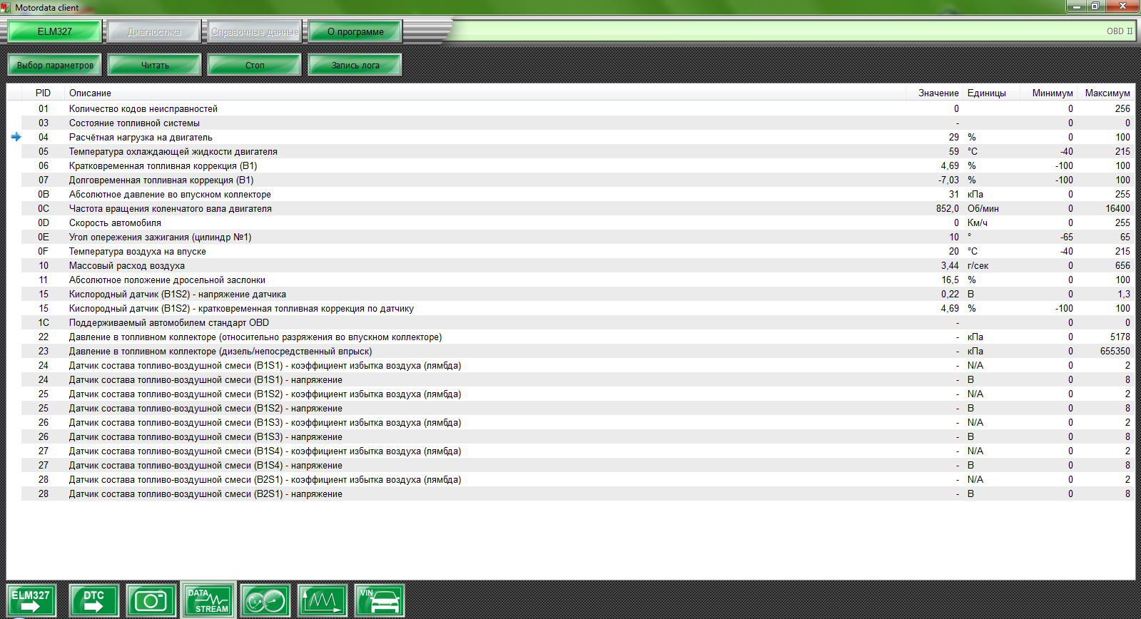

Товарищи,прочитал много ,но хочется конкретно по моему примеру узнать откуда ветер дует.Машинка Цузуки гранд Витара 2.0 акпп 2010 пробег 120 000км,Средний расход топлива ну скажем последний год был 12 лето,14 зима,10 трасса.Сейчас 20л хватило на 120км,комп показывает 17-18 литров на сотню,растет даже на холостых(десятые),подскажите какая муха ее укусила?Диагностика ELM-327-ниже(верх до вируса,низ то что сейчас)

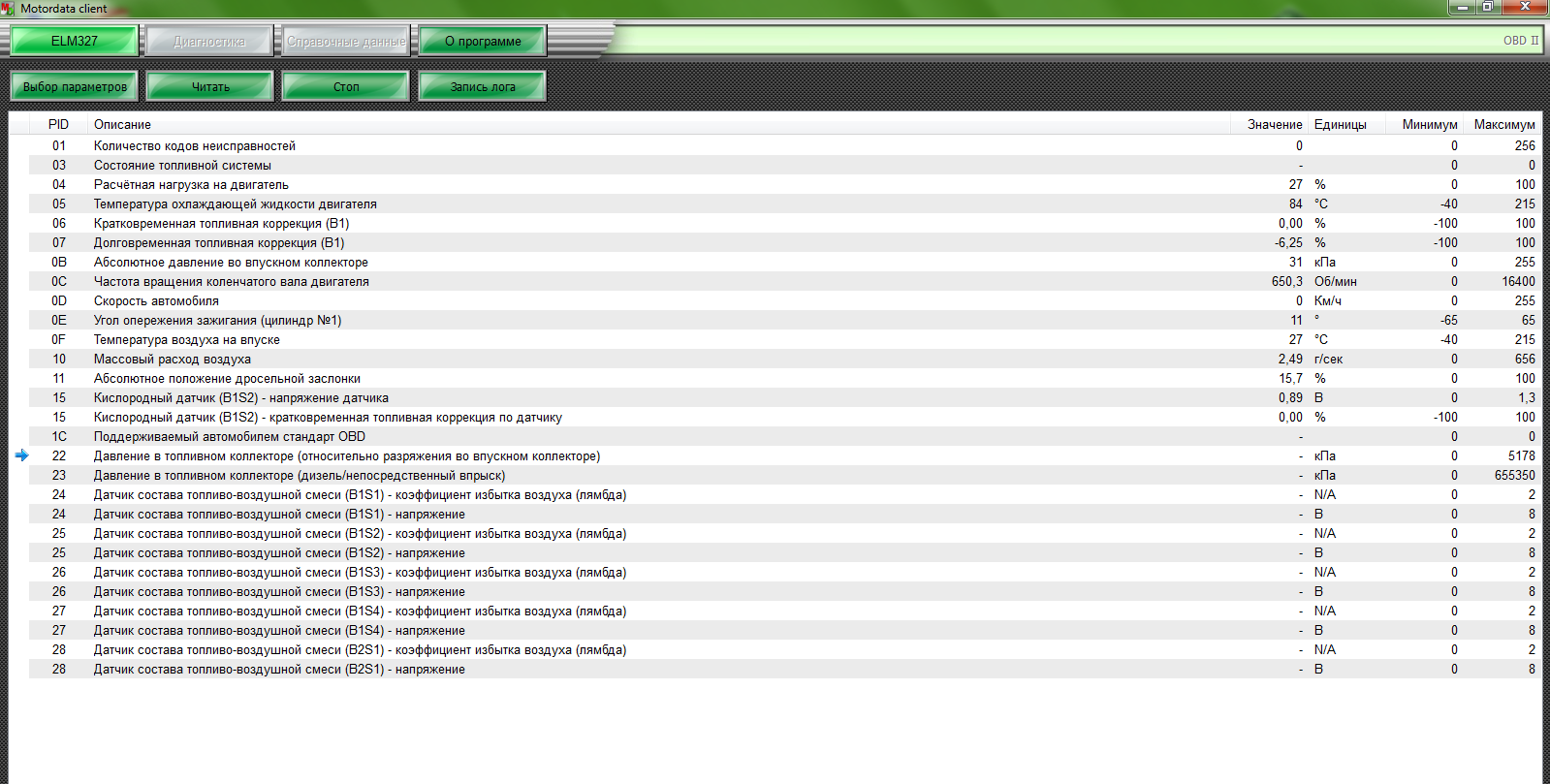

[DOUBLEPOST=1506860078,1506856225][/DOUBLEPOST]А вот так на не полностью прогретом двигателе

Совершено верно,по городу катаешься нормально ,выехал на трассу проехал 20 км выскакивает,сбросил дальше поехал

Спасибо,причину нашли на СТО-не хватало воздуха,промыли заслонку расход уменьшился до13 литров,цена вопроса 562 рублика.

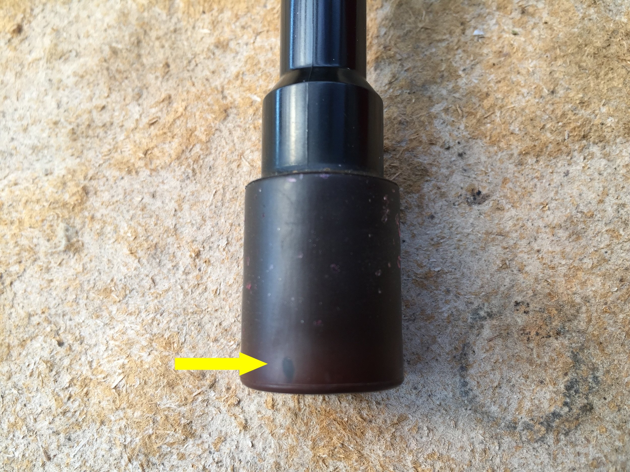

Только что мучался с подергиванием, тестер ошибок не показывал. Оказался пробой наконечника свечи, тот что на катушке. Визуально определялся как черная точка диаметром 1 мм. Пришлось, правда, заменить в сборе с катушкой белорусской Fenox, так как был в пути и невозможно было заказать отдельно наконечник, а наконечник есть в экзисте марки Tesla.

Катушку, которая пробита, практически не реально проверить тестером, разве что визуально или методом замены. Если обмотка катушки умерла, то тут уж без вопросов, она навсегда умерла, а когда изоляция пробивает, то это ни ЕЛМ-кой, ни тестером практически не проверить, хотя в теории может и можно было бы...

Нет так уж и страшно, чуть не параллельно, главное чтобы зажигала. Весь советский автопром работал и катушки менялись не часто. Надеюсь, что внешняя геометрия не связана с электроникой, хотя оно конечно.. согласен в целом. Поменял и проехал 2000 км, тянет как танк. Да и родная осталась в запас, уверен, что пробой в наконечнике, просто для экспериментов не было времени, а срок доставки вскр утро с заказом вечером в субботу - это фантастика, всё равно выхода не было. Естественно, напишу, что будет дальше.
