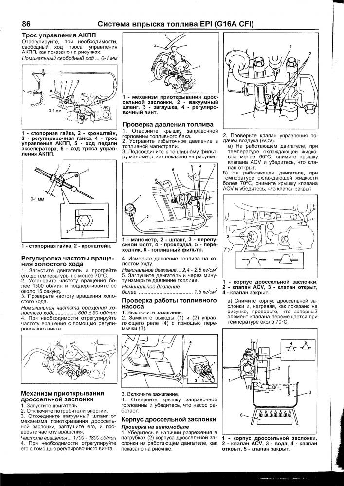

у меня моно впрыск. как можно проверить давление бензонасоса?.
для моноинжектора руководство для квадратных витар рекомендует
проверять давление топлива перед топливным фильтром...
