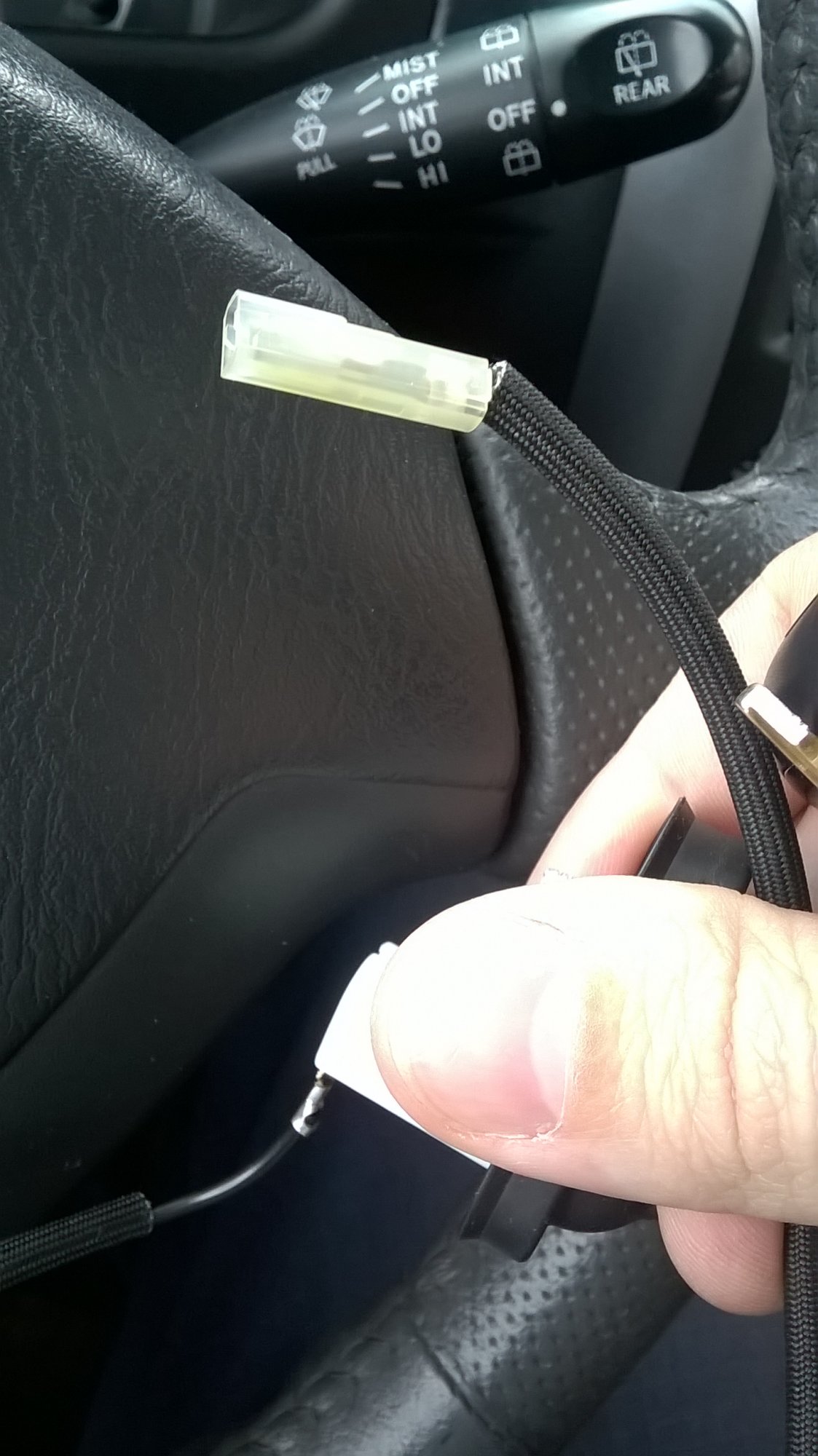

Ну я открутил, запас провода есть. Но смысл в том, что я не могу вытащить его настолько, чтобы достать клемму. На новом концевике вот такая клемма - зачем что-то паять, если можно клемму прицепить?
Конечно можно отжать клемму на самом концевике, но на скорую руку у меня не получается это сделать.

Я уже точно не помню, но у меня на одной машине вроде провод отгнил от клеммы. Припаял его и все. Он конечно короткий там, нужен помощник или хирургический зажим.

Ребята, подскажите пожалуйста, как подлезть к тому месту, где провод крепится к жгуту? Вытащил концевик вместе с проводом (задняя дверь).

Вроде как, сняв левый внутренний пластик, с трудом можно подлезть.
А пластик снимается со снятием заднего сиденья.
