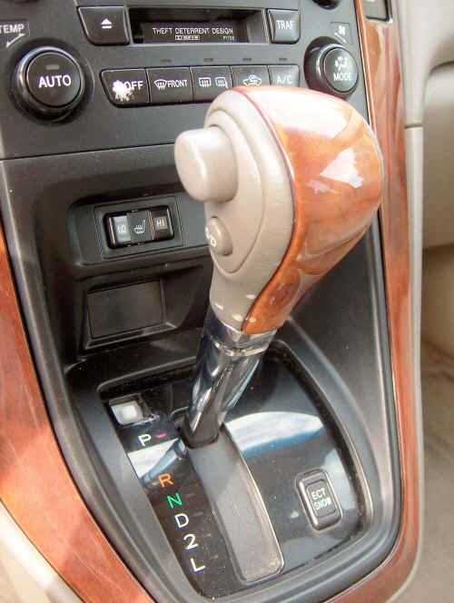

Кнопочку на рычаге АКПП нажми и будет тебе счастье!

На самом рычаге,а не на панели около....

под большой кнопкой есть маленькая - вот её и нажать.

Для понижения передачи на ходу.Удобно при обгонах на трассе, с 4 переключается на 3 передачу на повышенных оборотах,что придаёт ускорение.

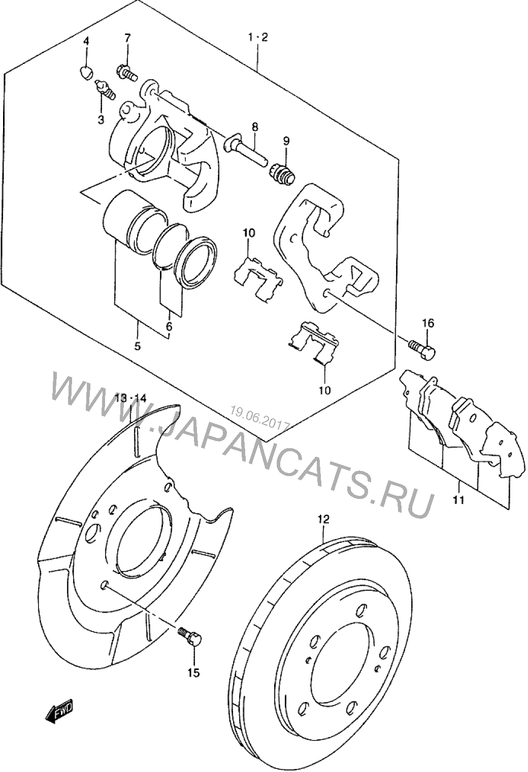

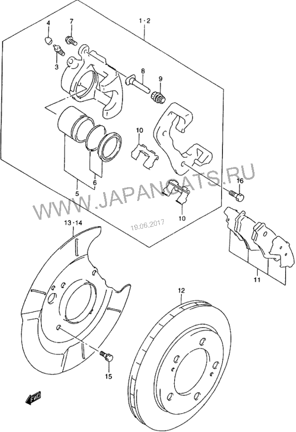

Привет Всем!Народ подскажите номерок направляющих супорта.А то у меня кривовать мальца...

По повторителям в бампер
R 30020790
L 30020791 - это оригиналы
SZGVT98-050Y-L
SZGVT98-050Y-R - это китайские аналоги

А точно это он?по схеме у меня немного по другому сделаны тормоза...

картинка не открывается

Да похожи на мои

Да,это они!СПАСИБО!!!
