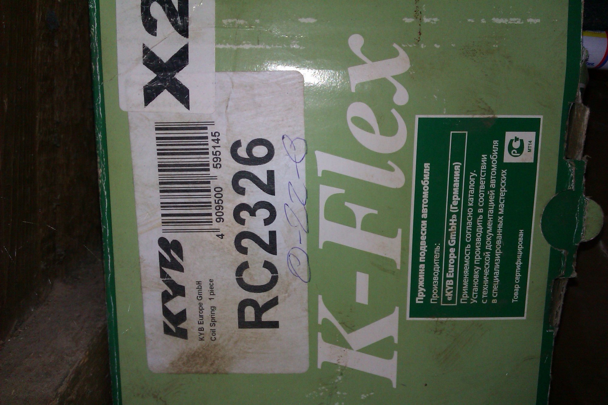

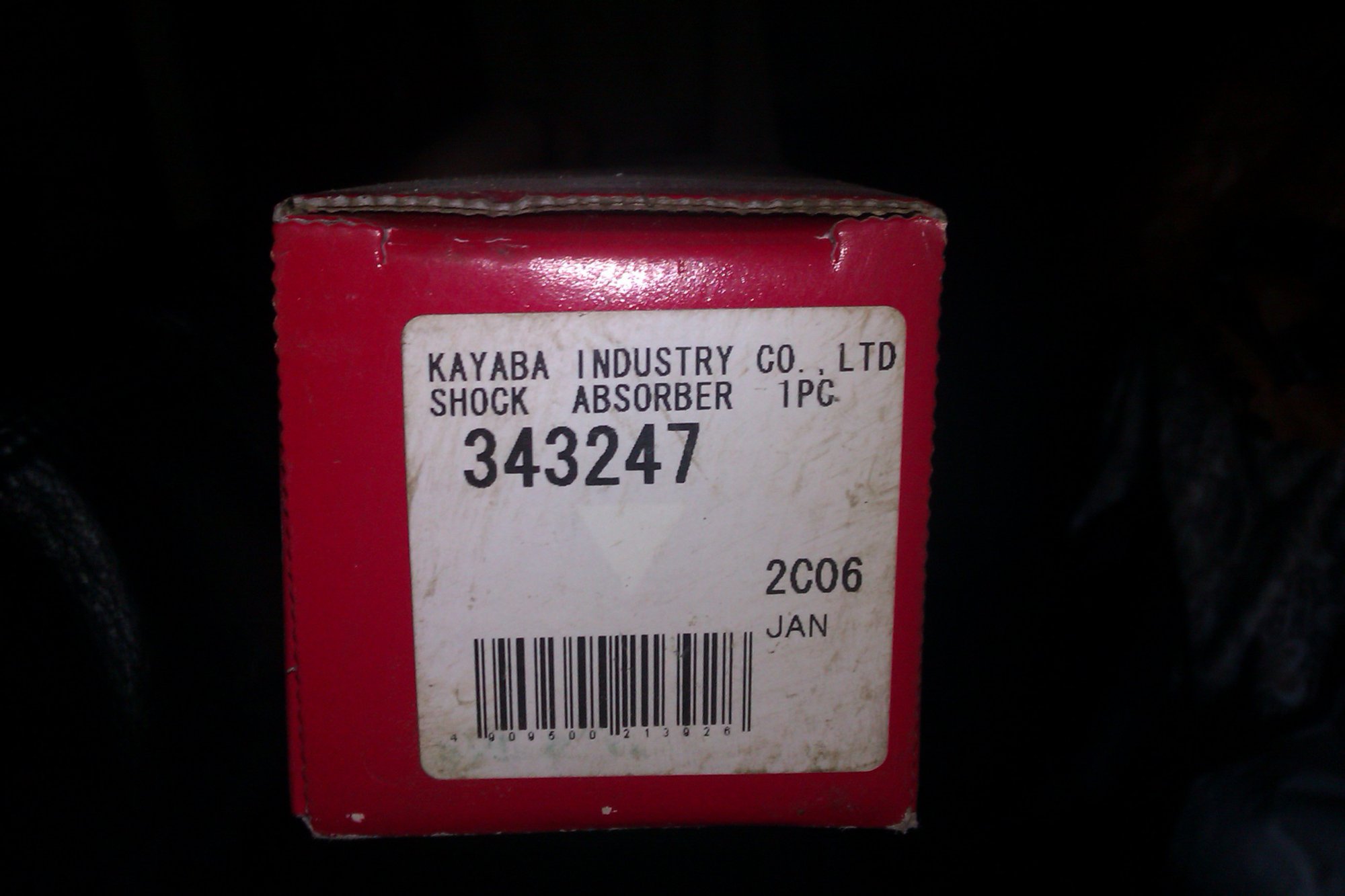

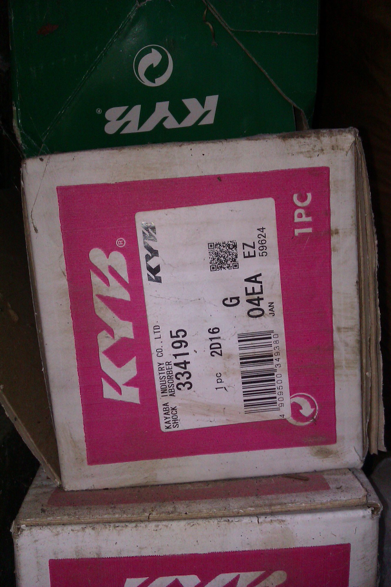

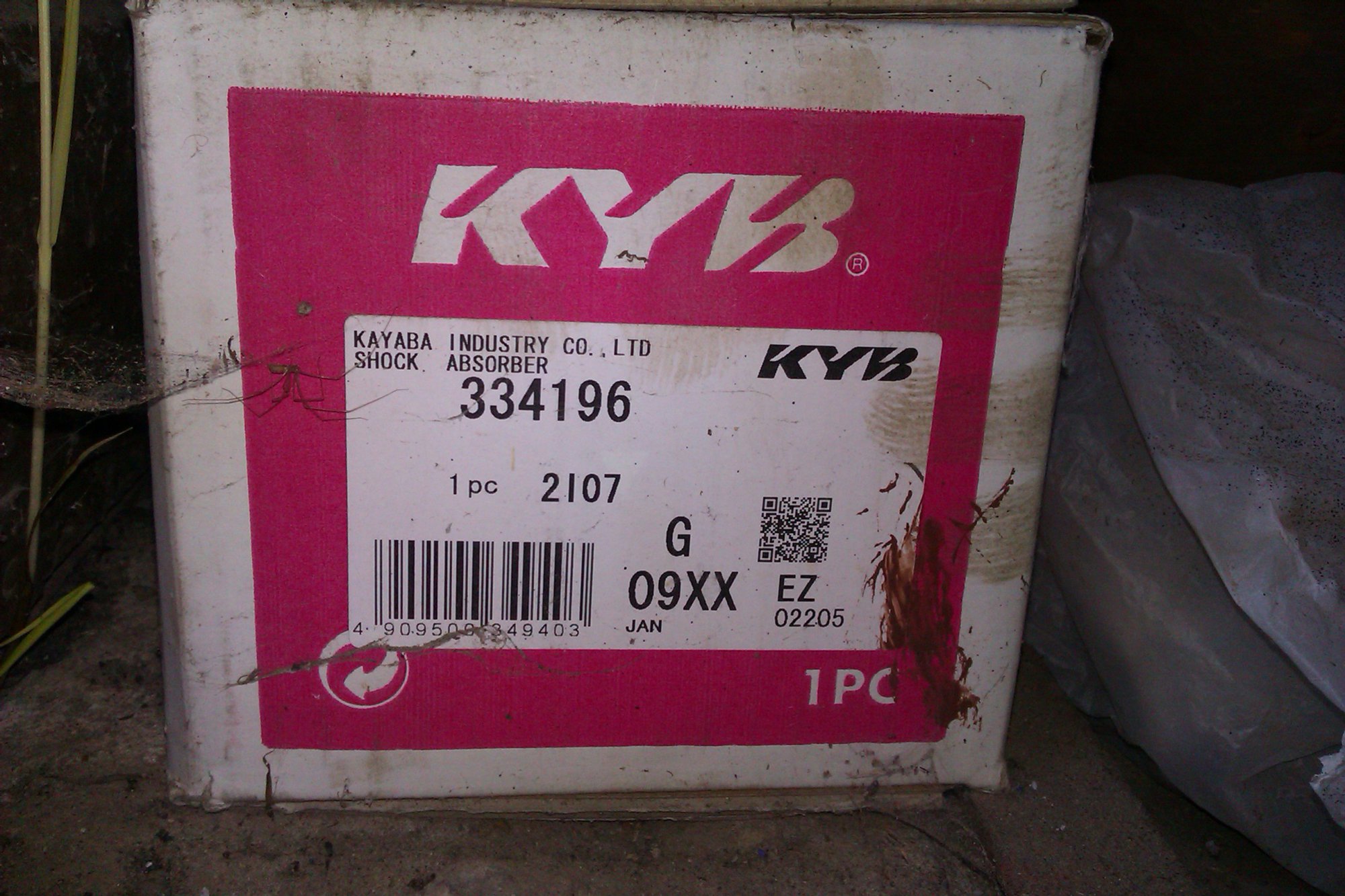

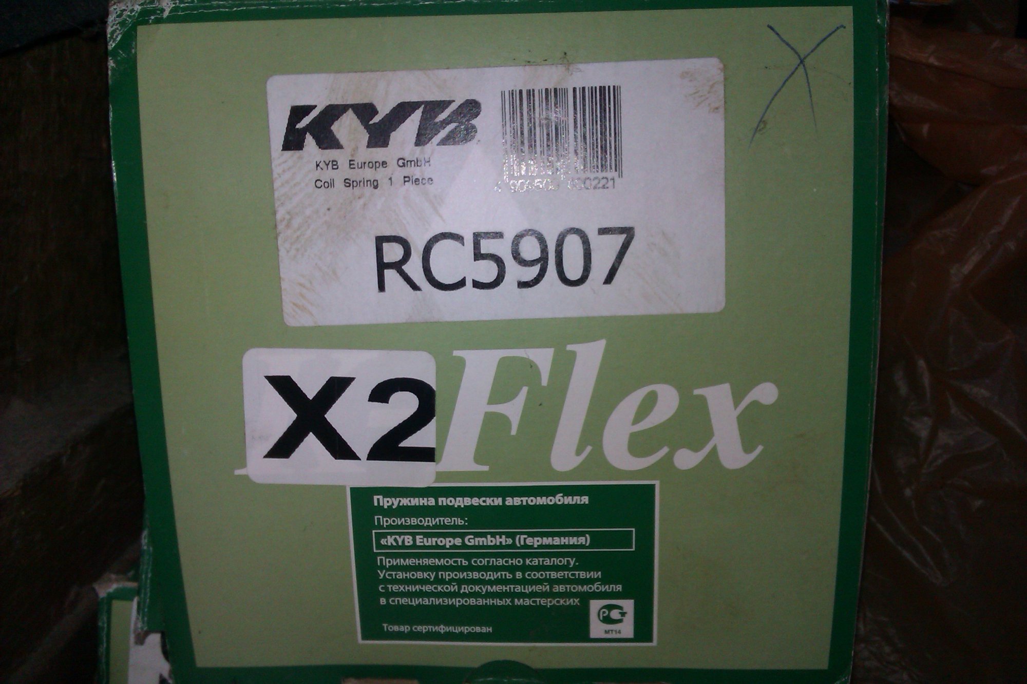

Итак, вы просили номера.
Первое - это точно задние амортизаторы. Они одинаковые на обе стороны. Далее, в красных коробках - амортизаторы на перед на обе стороны. В зеленых коробках - пружины на перед (2 шт) и на зад (2 шт).

Чем мог - тем помог. Это номера, как я понимаю, а Коябовского каталога. Цены я писал выше - они были адекватны на конец 2012 года...
